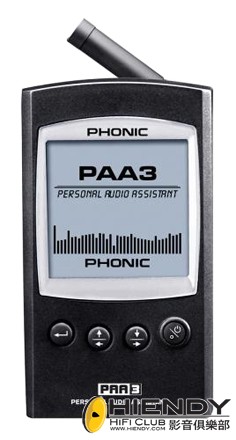

另外有比較高階的手提音頻分析儀可以考慮 , 有音壓計同RTA功能 , 一般簡單的設定都可以幫到手 , 主要係輕巧及易用 .

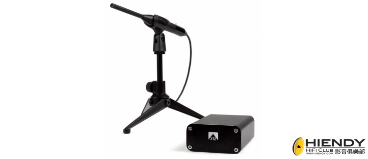

如果想試玩一下 , 可以買xtz room analyzer II Pro , 好似都幾易上手 .

XTZ 支咪果套已經係専業的 .
