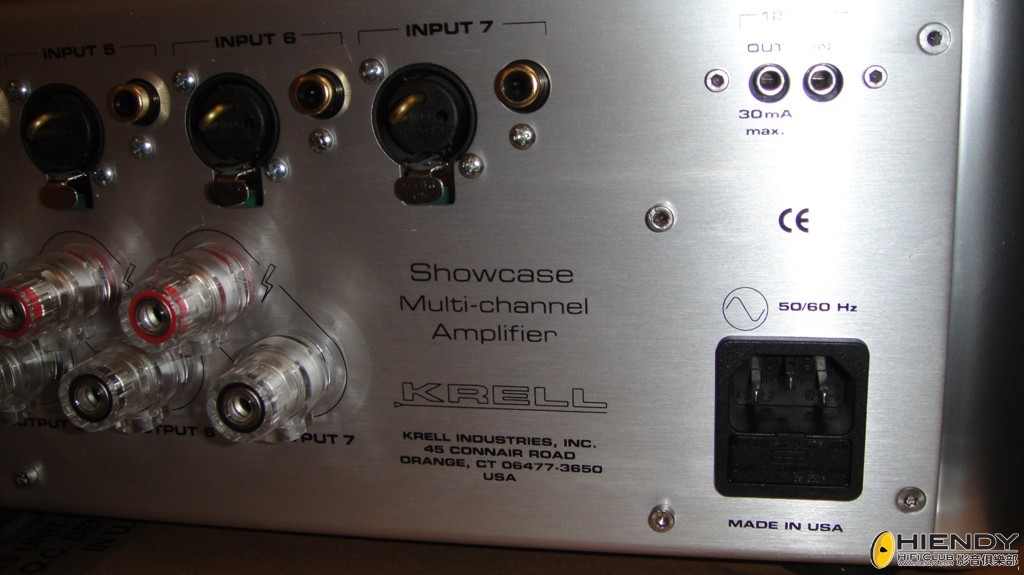

在7月時在e-bay search krell showcase 發現 krell showecase 7 channels POWER AMP和有機背balance jumper, 價錢US$1,499.(因要用RCA 線)
Krell Showcase 7
Krell Showcase 7

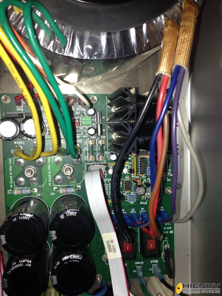

立刻開頂蓋改dip switch
改用5A slow fuse
做改dip switch 前以在這裏請敎Kelvin , wallwong, tony等ching
改dip switch後開機測試時十分驚恐.

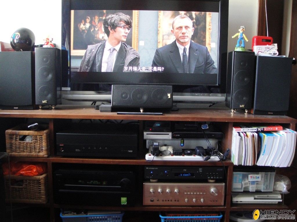

用Onkyo 5009 pre out all channels (L,C,R,RR,RL,FHR,FHL)到showcase.
Speaker model : MK M7 LCR, Surround MK M4T , FH MK M860 , Subwoofer  MK SB12
Setting
LCR Set 90hz
Surround set 110hz
LFE Set 90hz
FH Set 90hz
之前用Adcom7400 細微聲音聽多,但用showcase 7 後, Volume 和之前一樣低音 細微聲音聽更多,低音更出. 連貫性好. 試Batman 2 ,3 低音十分出.力量和之前是不一樣,好像連前级都換了.
現在試其它setting ,e.g 再set 所有 Channel  Hz , 距離.希望有更好效果.

發表於 2013-8-24 15:11:52 | 顯示全部樓層
May I ask why need to 改dip switch?
For 110v to 220V?

 樓主| 發表於 2013-8-24 18:26:12 | 顯示全部樓層
bmb_hd 發表於 2013-8-24 15:11
For 110v to 220V?
Set dip switch to 2 2=220v

發表於 2013-8-26 19:16:58 | 顯示全部樓層
想問吓 "thomas12345兄" , 換5A slow fuse係唔係換晒底板果兩粒架, 因為我買咗一粒番嚟, 但就見到底枝有兩粒, 本人係非常新手, 唔該唔該~~~
