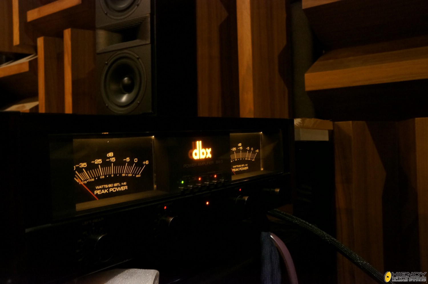

發表於 2013-8-24 22:18:29 | 顯示全部樓層
嘩!dbx 後級呀!!
發表於 2013-8-24 22:24:13 | 顯示全部樓層
玩到出神入化!
 樓主| 發表於 2013-8-24 22:28:48 | 顯示全部樓層
dt825 發表於 2013-8-24 22:24
玩到出神入化!
玩到神神化化就有我份!
 樓主| 發表於 2013-8-24 22:31:44 | 顯示全部樓層
係呀!啲石器時代后級
我用緊BX1同BX3,
貪佢夠大力牛,推超低啱駛!
