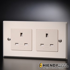

唔用美式wall-socket, 將來一定會後悔!
冷凍Hager箱 和 冷凍Condor跳掣 可找 旺角秋葉原 Ms. Wong.
入墙用 Piralli/Prysmian 4mm or 6mm.

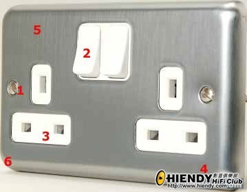

If large budget, 其中一條可用Oyaide 2.6 給poweramp.
英式wall-socket可用冷凍MK.
美式wall-socket 則 choices很多: Oyaide or Furutech.  墙內盒和鋁面版可找 Hunghom捷豐 Mr. Chan.

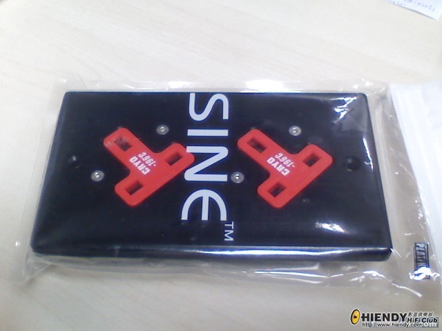

發表於 2010-12-28 18:05:48 | 顯示全部樓層
本帖最後由 redwing 於 2010-12-28 18:08 編輯
我朋友用sine鍍白金,約六百幾一個孖制,我自已就平平地用MK紅銅冷凍孖制,約$370/個

 樓主| 發表於 2010-12-28 19:19:31 | 顯示全部樓層
我朋友用sine鍍白金,約六百幾一個孖制,我自已就平平地用MK紅銅冷凍孖制,約$370/個 ...
redwing 發表於 2010-12-28 18:05
我都打算用sine掣。我現在用sine 30A都覺得几好。

發表於 2010-12-28 19:58:13 | 顯示全部樓層
Skycam 發表於 2010-12-28 19:19
我本來都想用sine,但諗返下我都無拉過條新電比hifi用,所以轉返用平少少既MK就算。
發表於 2010-12-28 22:50:29 | 顯示全部樓層
我本來都想用sine,但諗返下我都無拉過條新電比hifi用,所以轉返用平少少既MK就算。 ...
redwing 發表於 2010-12-28 19:58
ching, 你試左先啦~~~
我都無拉, 但換左sine牆插效果好明顯~~~
