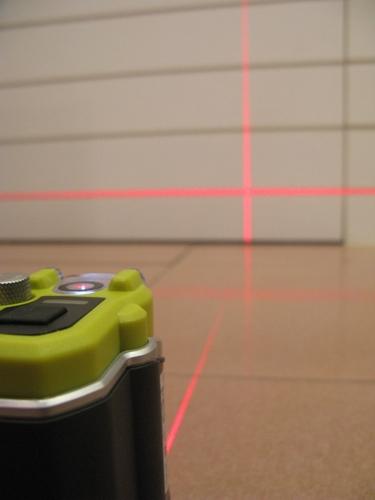

由於找一把極長的水平呎很不方便, 各位師兄知道有其他方法或儀器可量度嗎?
發表於 2013-9-12 13:52:01 | 顯示全部樓層
鐳射平水儀
發表於 2013-9-12 13:53:34 | 顯示全部樓層
雷射水平儀

I think general carpenter measuring tapes is good enough.  If your speaker is level, just measure from top to floor along the cabinet.  Cheers.
發表於 2013-9-12 23:46:53 | 顯示全部樓層
買條20尺透明軟膠水管,入D水落去,搵個朋友一人一邊咪度到囉。
發表於 2013-9-13 00:32:27 | 顯示全部樓層
雷射水平儀啦!唔係好貴架咋!

Sam12345 發表於 2013-9-12 23:46
it is great idea, simple and money saving comparing to electronic horizontal machine.
發表於 2013-9-13 11:53:40 | 顯示全部樓層
放一支木在兩喇叭上,用水平尺放上咪知是否一樣囉

 樓主| 發表於 2013-9-13 19:55:56 | 顯示全部樓層
今天在日本城買了支掠衫鐵支, 一陣度
