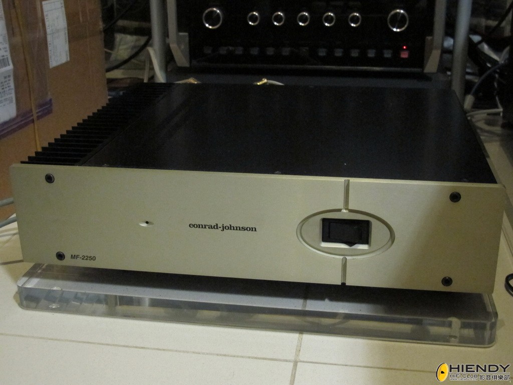

後級選用了Conrad Johnson的原子粒石機MF-2250,而CD機則選取了LINN 的 IKEMI,而喇叭就揀選了YAMAHA 的NS-10M PRO Monitor喇叭(這會較為公平)

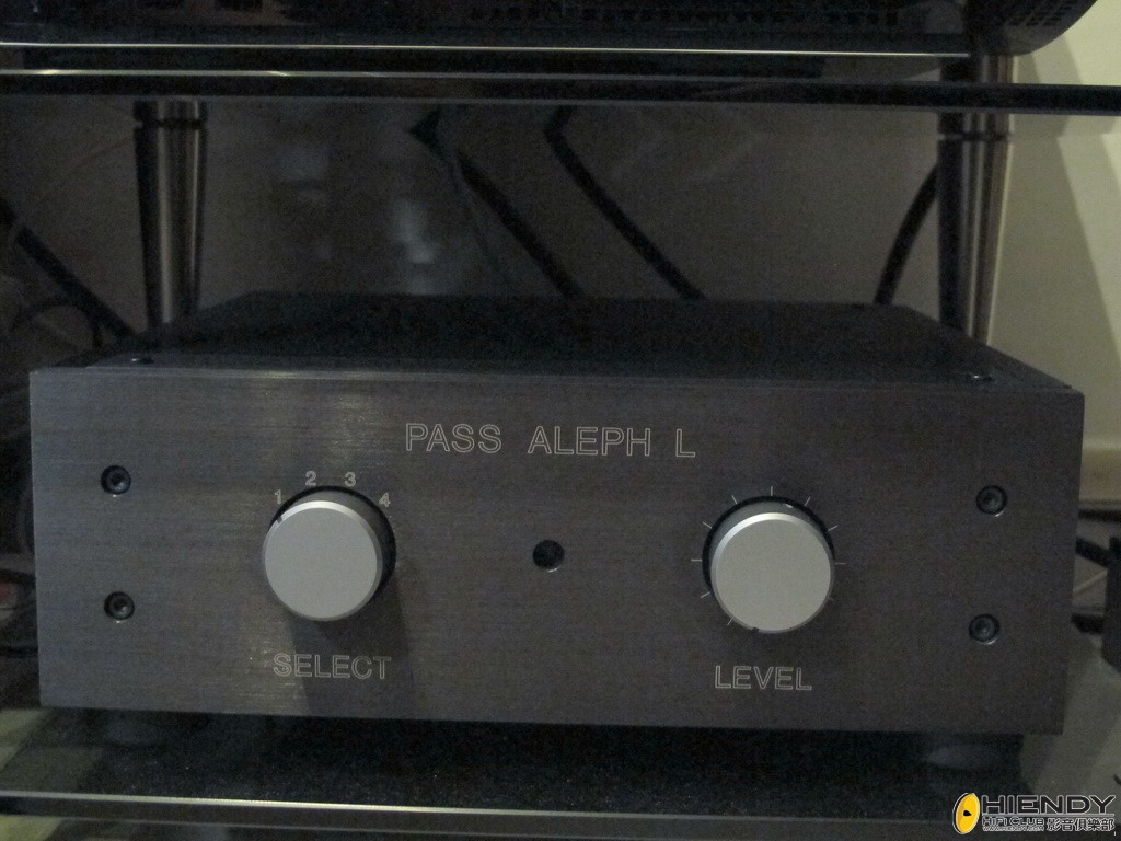

今次的主角大佬PASS ALEPH L

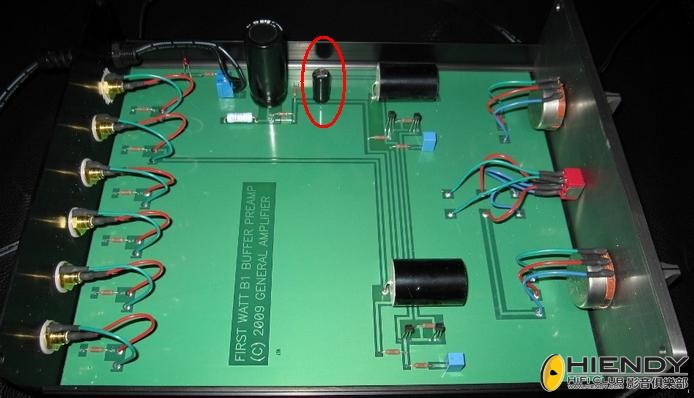

今次作客的主角細佬First Watt B1

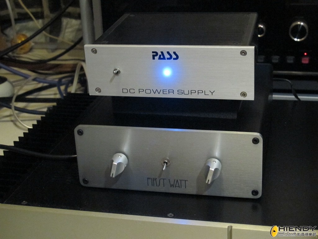

fatso兄親自DIY的24V DC牛給B1供電,可惜為公平起見,沒有參與今次比併
唔講真係比佢呃哂,以為是原廠牛,fatso真係好手工及心機,讚!

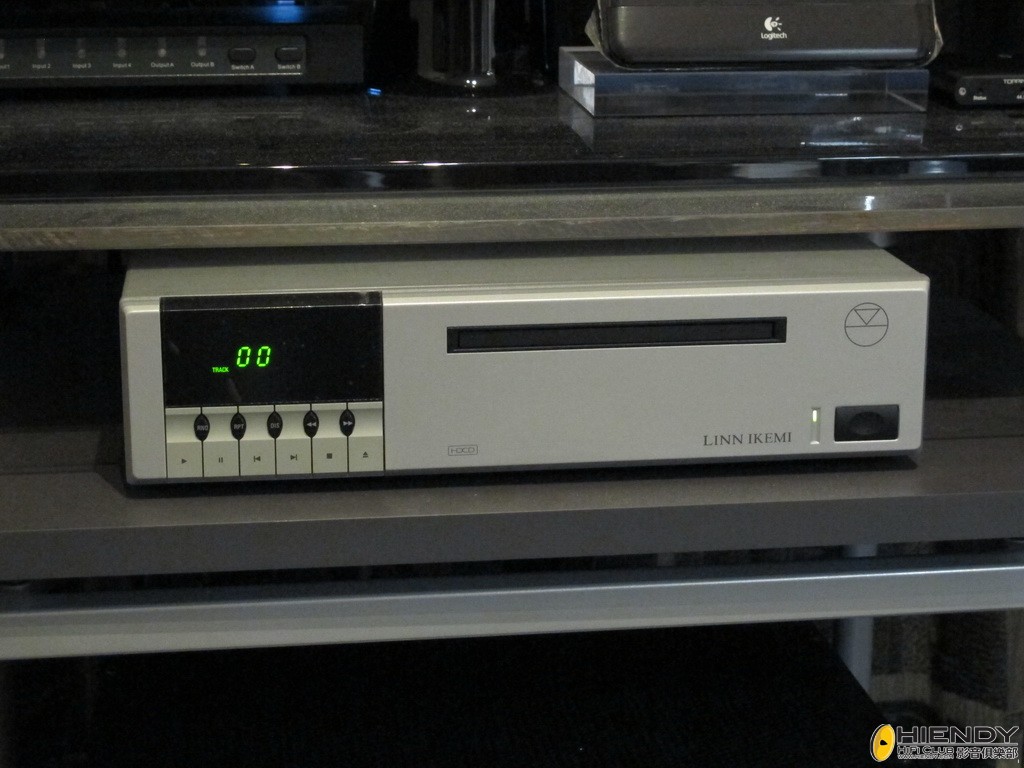

比試用的CD機 LINN IKEMI
比試用的後級 CJ MF-2250

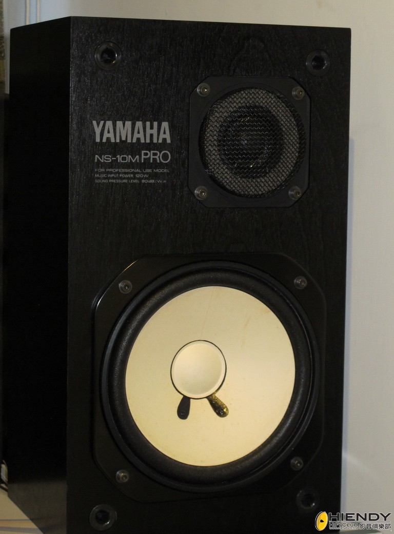

比試用的喇叭 YAMAHA NS-10M PRO

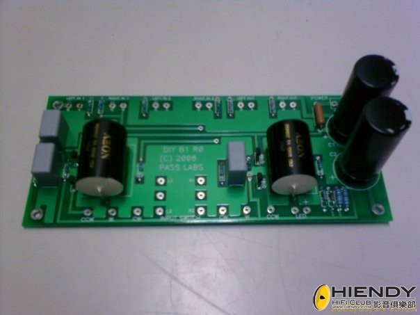

要nelson pass出手做,同自己做價格差好遠啊,
我都忍唔住訂左塊PCB番來DIY
發表於 2013-9-16 16:06:58 | 顯示全部樓層
CKL 發表於 2013-9-16 15:46
B1 kit from Pass is very very cheap!
師兄,你這塊版是在PASSDIY買的,是供給喜歡DIY的發燒友去自己砌機,而在PASSDIY網上也可找到B1的線路圖。
但原廠機塊版是不一樣的,唔係個個發燒友都識砌機(包括我),Nelson Pass大方地在網上發報B1的線路圖及提供線路板給喜歡DIY的發燒友購買,在網上亦有很多DIY發燒友去砌B1前級,這也是一種樂趣,但自問無經驗及無心機去買零件試,所以都係買廠機好D

Hi CK:
當日fatso兄帶埋佢親自DIY的24V DC牛來到我家,嘅然帶到來,點都要試吓啦,點知換咗隻牛之後一開聲,我同elannic兄兩個你眼望我眼,O哂嘴,點解差咁遠??? 而fatso就望住我哋兩個奸笑,開頭心諗最多會好5%左右,點知一試之下我敢講起碼15%以上提升,Switching牛同一隻靚嘅線性牛聲音可以差好遠,最大分别係音場背景靜哂,高頻的通透度提升不小。但問fatso連工包料要幾銀,佢話多謝成為$2500 不過我們兩人都覺得值得比的,就當是買條線都要啦,因為D聲真係差好遠!
可能成本問題,Nelson Pass只跟一隻普通Switching牛,而牛是直入底板沒有經過任何插頭,所以換牛極之方便,不用焊錫!
Fatso剛已Post機內圖,可以參考吓

當日fatso兄帶埋佢親自DIY的24V DC牛來到我家,嘅然帶到來,點都要試吓啦,點知換咗隻牛之後一開聲, ...
就咁睇nelson 可能改細左提供偏壓既濾波cap來調聲,
因為15000uf size好似細左d,
利害利害,其他太細睇唔到,
佢改得呢粒cap證明有大影響,
diy或者mod機師兄要留意一下,
可以從呢度開始tune聲
