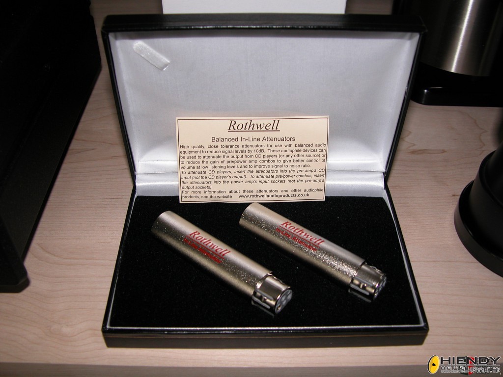

換左全套組合後, 可能因為全部吾同brands, 所以有over gain嘅情況, 特別係CD机, CD as input時, volume knob 到9點位巳好大聲吓, 可用嘅volume range好小, 夜間聽歌吾可以太大聲, 較合適音量有d困難. 情況就好似d水喉水壓太大, 一開小小d水就沖晒出來.
仲有一樣麻煩, 就係有d input如 TV, Dac比較細gain, 當轉聽CD吾記得較返細個volume, 突然大聲到嚇親.
最終買左對Rothwell XLR attenuators, 可減10db output. 用係CD机到. 插後的確改善到over gain嘅情況, 但10db影響比想像中小, 不過巳比以前好, 宜家都用到9點以上嘅volume range.
至於對音質有冇負面影響? 暫時吾覺, 反宜Dynamic有改善, 可能因為部amp吾洗長期處於low volume level control.

"volume knob 到9點位巳好大聲吓" - 好多人會以為甘係代表部amp好夠力水,但好有可能其實係gain太大。

係吖 有d人話係等d客有個錯覺認為開小小都噤大聲 部机好夠power..... 其實只係gain大所以大聲 同power冇關.

對音質冇負面影響, 反宜Dynamic有改善,
