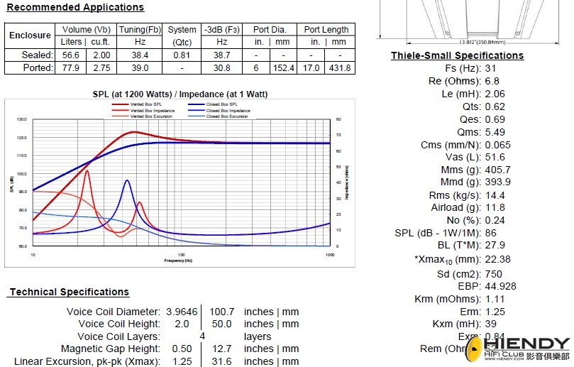

3. 低音勁﹐除了音膜有足夠的硬度及足夠的柔軟邊緣外﹐其口徑必須足夠大﹐如12-18英寸超低單元。圖片的某牌子的頻響及阻抗曲線﹐該單元使用密封箱子發聲的時候的大提琴聲非常真實。。。。
