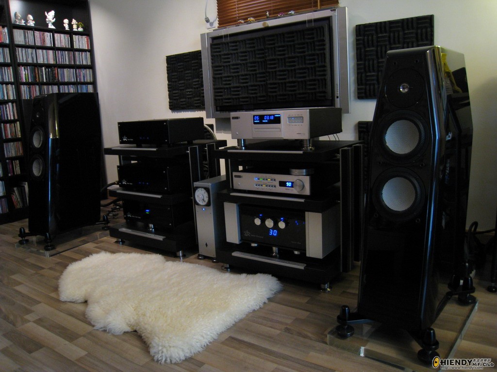

有ching話用綿布蓋住,有啲話用"勝杯",有啲用咩板反射。
有冇啲盡量唔影響家居,又可走鬼形式,回復好啲音牆呢
嗨.....真係一部電視整死把聲

我用絨布+聖杯~

絨布會拉深音場, 不過會縮窄音場, 同吸好多高音,會聽少左好多泛音, 又無咁自然.
我鍾意用膠瓦通, 壙散效果比絨布好, 黑色一塊又靚仔
我鍾意用膠瓦通, 壙散效果 ...
eosteven 發表於 2011-1-3 15:24
    試下皇帝位前加塊羊毛毯, 仲立體.

如掛牆, 只能在 LCD 面做手腳, 如座枱, 擴散做在 LCDTV 後的牆比 LCD 表面, 更有效果, 只做 LCD 表面, 不及只在牆身擴散有效, 最好當然是兩者都做處理
不知何故, 上班 upload 不到圖, 在下收埋一塊擴散板在 LCDTV 後, http://www.av-forums.net/plus/vi ... ;page=117#pid853458
