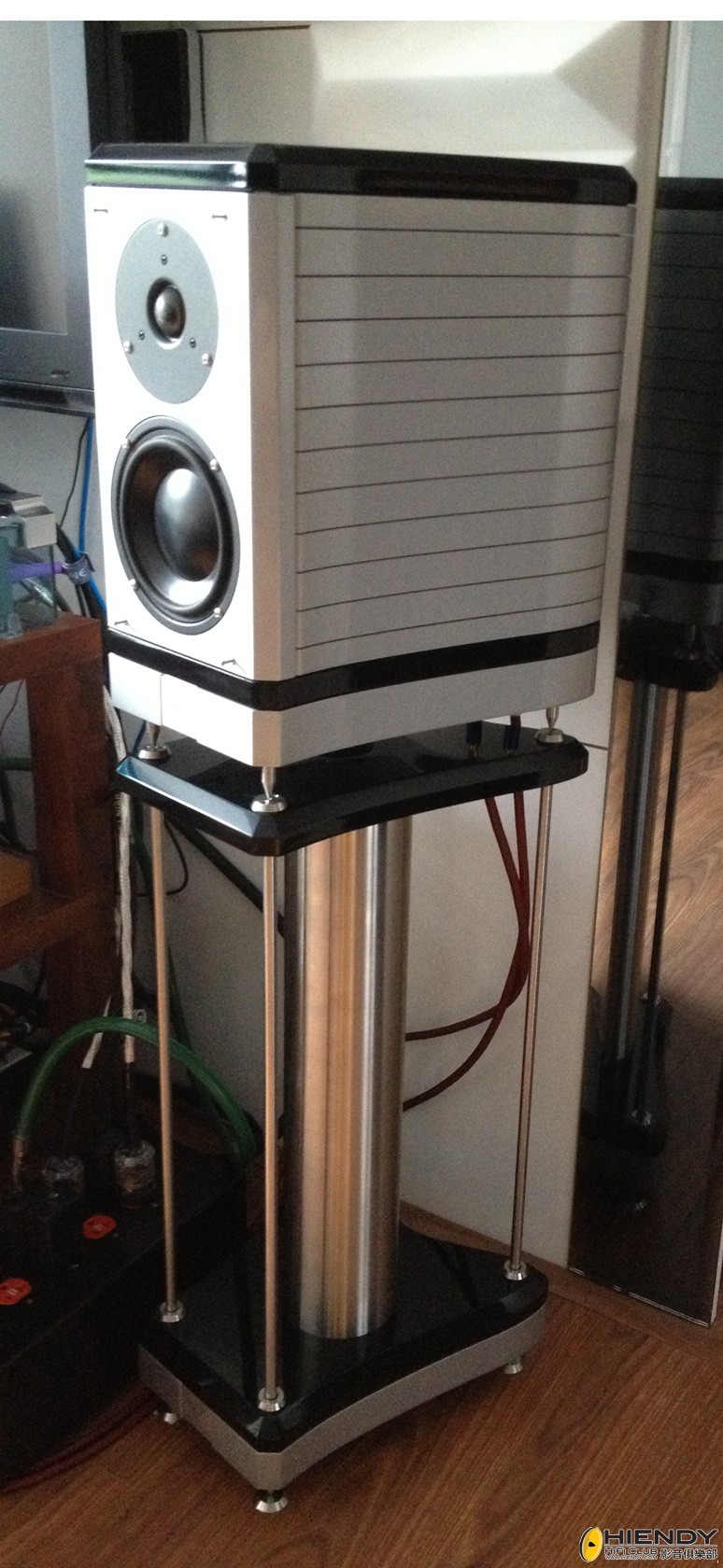

現在就用呢個配搭,聽返已前啲嘢,不但細節多咗,立體感真係強咗好多!
一直都很想在小空間玩立體感,今次應該找對了!

Dennis 發表於 2013-10-13 20:14
一直都很想在小空間玩立體感,今次 ...
大ton-in

 樓主| 發表於 2013-10-13 20:29:05 | 顯示全部樓層
冇計啦,得嗰11尺。
發表於 2013-10-13 20:35:55 | 顯示全部樓層
Dennis 發表於 2013-10-13 20:29
冇計啦,得嗰11尺。
小弟12尺only....一樣直射

呢對喇叭都算是難玩既書架,留意下腳架中間可以加鐡沙曾加重量,會令低頻實在好多,小弟之前玩過都有加沙
