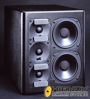

M&K喇叭的影院效果是肯定的,但在音樂播放方面會否輸給同價位的 B&W 或 KEF 等通用產品嗎?

發表於 2013-10-16 18:19:51 | 顯示全部樓層
M&K都要睇咩形號
有個系列係開發用於兩聲道近場監聽用,類似Adam A乜果d咁
聽音樂唔太差的
發表於 2013-10-16 21:06:42 | 顯示全部樓層
本帖最後由 kelvinchow8 於 2013-10-16 22:56 編輯
個人覺得 , 每種喇叭設計都有其特點 . 而所謂影院專用喇叭及通用喇叭的分別在於設計方針 . 大約說出一下分野 :
影院專用喇叭 ( 例-M&K ) :
低功耗4ohm單元 , 使一般AV擴音機容易推動 , 得出一個比較大嘅音壓及資訊量 .
選用細單元 , 取其速度感及反應時間 , 能輕鬆應付電影褢更快的動作場面 .
分音器選料比較簡單直接 , 減少對功率消耗及帶出更直接的聲音 .
密封箱設計 , 能令聲音有更高速同乾淨的演繹 .
通用喇叭 ( 例-B&W ) :
通常用8ohm單元 , 對AV擴音機功率有一定要求 , 相對要用更高火數去令喇叭發揮應有表現 .
選用大單元 , 要求應付不同聲音及樂器的頻率 , 對後級的功率及控制力有一個相對的因素 .
分音器選料比較精緻 , 對功率消耗比較高 , 通常設計師都會在此加入品牌味道及取向 .
開孔箱設計 , 令聲音帶點韻味及尾音 , 更可以令低頻有一個較好的伸展及能量感 .
總結以上幾點 : 其實看你睇戲還是聽歌多 , AV喇叭可以較平金錢去用在AV方面 , 通用喇叭用比較多金錢去玩更好效果 .
PS : 以上只是個人精簡觀點 , 不是一個絕對比較的主要因素 ! 參考only !!!
