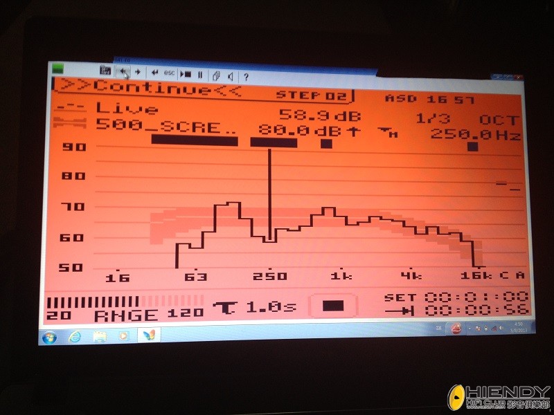

Power amp : ATI-1504推4隻Ds6
Subwoofer : MK250 + SVS PC13u

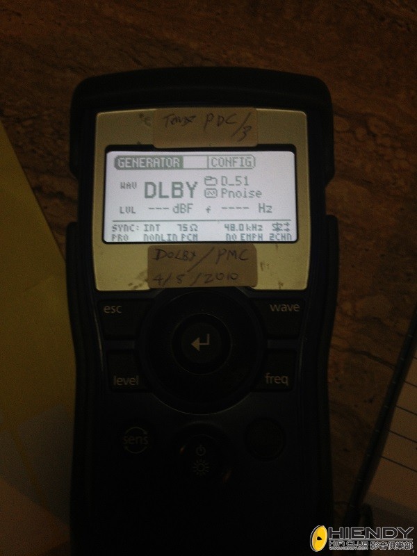

師傅先接上發送pink noise訊號器,再經私家咪收音。

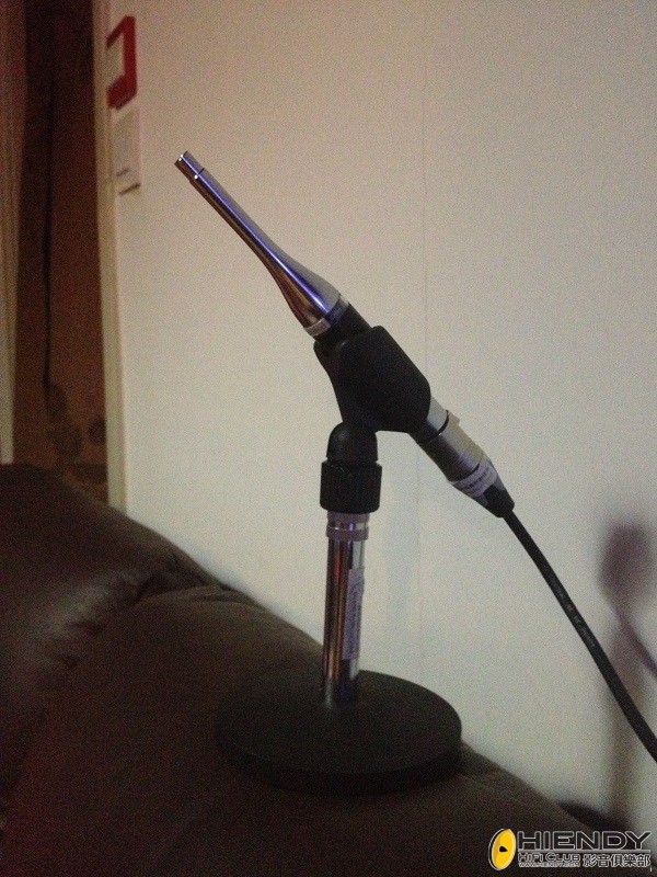

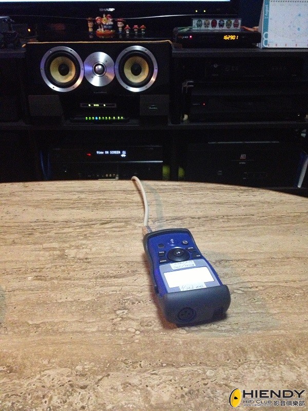

收音後再由專業解讀器過電腦經專業software調校。
師傅呢套software可以設定戲院坐位多小,從而推算出聆聽空間大小。
當日調校就設定為50個坐位嘅迷你戲院。
pink noise訊號器
pink noise訊號器
pink noise訊號器
私家咪
私家咪
私家咪
專業解讀器
專業解讀器
專業解讀器
只要加或減每段EQ數值至圖中陰影部分就為調校目標,而陰影中有條白線位。
如各頻段均Fit在白線內更可Send返Dolby公司出證書,證明該調校合Dolby公司規格。
調校方法大概同我地平時用開Auto setup差唔多,都係先發出一段聲音測試各喇叭距離同相位。
之後再發出二個聲音分別測試高音同中/中低音。
到最後再出一段低頻測試Subwoofer 。
補充一點,因為該設定係為戲院而設,而戲院所用大型JBL喇叭基本上可出到全部頻段,所以前三隻喇叭均設定為Large。
因為須要每隻喇叭獨立調校,而每個頻段亦分得非常仔細,所以用左成三個多小時才完成調校。(機set好後再由師傅耳聽微調)

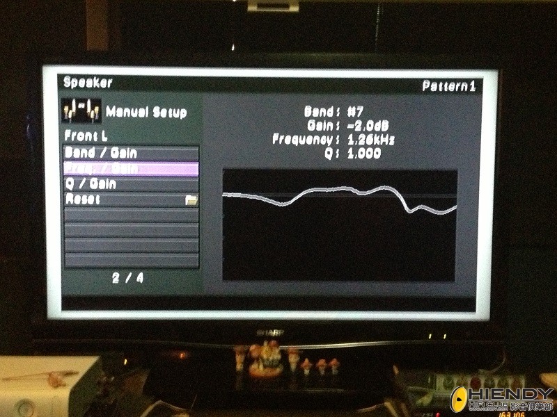

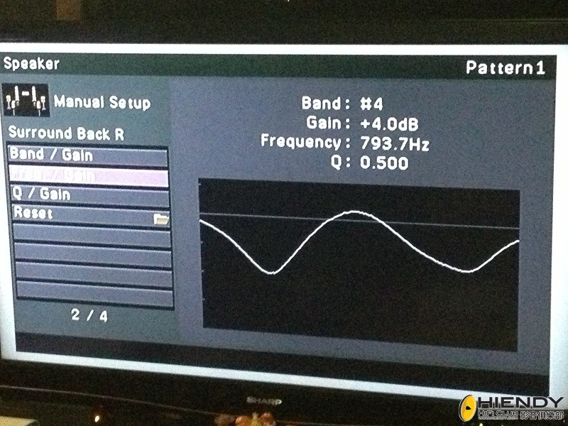

 樓主| 發表於 2014-1-9 19:36:51 | 顯示全部樓層
本帖最後由 BoB182 於 2014-1-9 22:09 編輯
各聲度EQ調校圖,
上圖為機setting,
下圖為以調校後setting
中置
左前
右前
左Surround
右Surround
左Surround Back
右Surround Back
Subwoofer

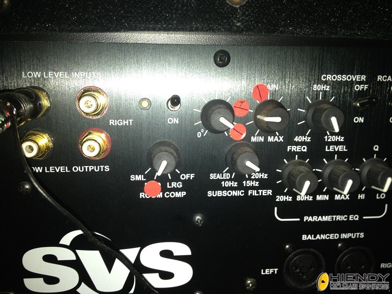

係時候交埋個低音報告。
我呢類重口味同戲院Feel,最大分別當然係打心口位。
正常戲院如果Set打心口位Set得太強,
恐怕會嚇親D女仕或者一般觀眾。
萬一撞著個有心臟病嘅嚇死埋重大獲,
所以戲院低音個setting係較為順滑同講究Dynamic,
雖然都有打心口但就冇咁誇。
講番今次我個setting先,開始師傅已經了解我係重口味,
所以都比較正常重手。而正常戲院亦唔會用兩隻唔同特性woofer,
所以師傅嘅器材係唔識分開兩隻woofer黎set。
師傅為有先用儀器set左一隻先,再憑經驗set第二隻,
之後再一齊開哂兩隻再執。
好喇,Set完之後感覺同之前分別係:
一係唔響,一響驚死你!
我冇誇張,真係連自己都嚇親。
首先經師傅調校後,兩隻woofer唔會成日都響,聽感上會清晰好多。
而師傅知我重口味,所以Dynamic方面比正常調高左。
以師傅所講,subwoofer著同唔著,相差左10db。
經師傅話戲院調法主要講求Dynamic(動態),
靜嘅時候應該粒聲都冇,動嘅時候應該填滿整個空間。
而且家用機好多時隻woofer係又著唔係又著,
所以影響音場清晰度同Dynamic。最明顯係例如之前D爆炸場面,爆完一下就冇。
但調校後,爆完一下重會感覺有股爆炸嘅氣流擴散出去咁。
個種Feel唔係打心口,係一大舊打哂全身。
如果各師兄用緊嘅前、中置比較大隻或有質數,
不況試下set佢地做large,之後再張subwoofer分頻點set低D,
令十仔唔洗成日響,可能會另有一番感受。
以上純屬個人感受及分享,不喜勿插。

 樓主| 發表於 2014-1-10 01:41:59 | 顯示全部樓層
kelvinchow8 發表於 2014-1-9 20:21
非常精彩的分享 ! 好感興趣 !
聽唔慣 , 係因為我地食味精食大 ~
Kelvin版主過獎了
其實用校戲院器材調校完一樣會有味精,
因為佢係跟Dolby準則,但味精味唔算濃。
以我所知點解部Dataset咁強大,
係因為佢其實就係宜家戲院用緊嘅Dolby解碼嘅家用版。
主要分別係Dataset多左Mic set功能,
而戲院版就要用上面套架撐+software黎調校。

chhanthony 發表於 2014-1-9 21:04
請問有無用完EQ調整後嘅curve?
Anthony兄,上面D圖已經係調整後
有D位無論+到最大或-到最低都無法達標
所以師傅只可以盡量攞平衡D

pepsiman 發表於 2014-1-9 21:57
呢個set up同Y記用支咪cal出嚟應該取向差唔多,都係無嚟味道,單睇隻中置既高頻EQ,減得咁緊要,相信要開到一定 ...
其實幅圖係已經調校左,之前我冇標明,Sorry
高頻呢下野又有段古,如果要跟足條curve黎調。
聽感上會十分標好難聽,相信問題出自CM7本身!
至於低頻方面,我會係#3再分享同會再開個Post大家討論。
雖然口味係淡左,但換來嘅係一種好乾淨同舒服嘅感覺
