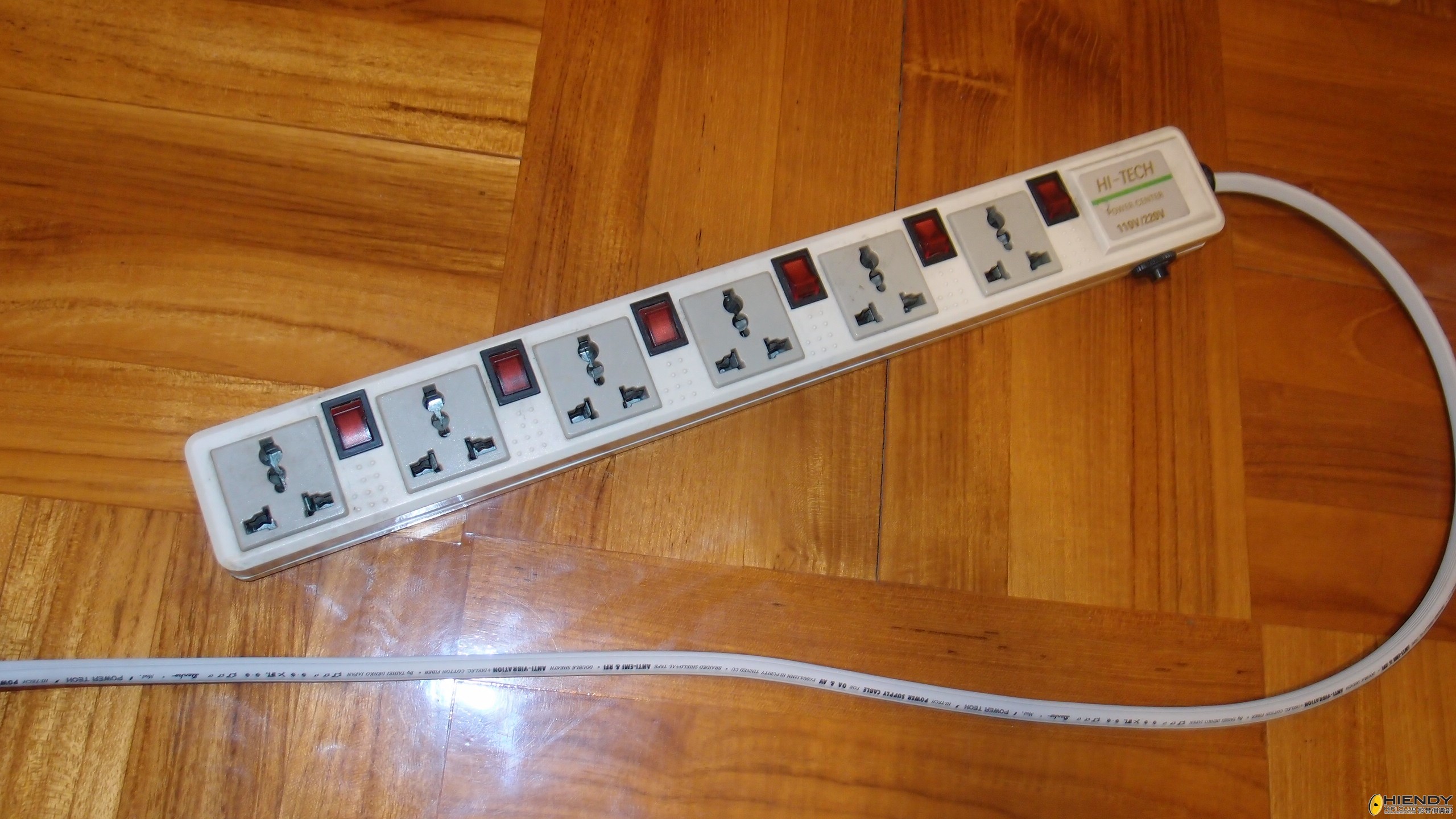

C Hing , 又 係 我.  上 次 試 元 條 Nordost speaker cable 之 後 都 想 最 後 一 次.
今 朝 無 喇 喇 發 現 有 條  " 拖 把 " ...差 不 多 10-12 年 都 無 用 ..(記 起 用 來 插 PC, Printer). 外 表 都 殘 殘 地.
初 是 想 " deal 佐 佢 " 落 垃圾箱.   但 睇 睇 下 原 來 可 以 插 ( UK 三 隻 腳, US 三 隻 腳, 二 隻 腳 又 得 )..D 開關 制 OK.. 無 "繞". 踉 住 馬 上 試 下 插 落 .....又 ok  無 " tee li ta la " 聲!  ( 聽 緊  CD + DAC + LP turntable + intergrade Amplifer + phono amp ) 都 無 問 題.

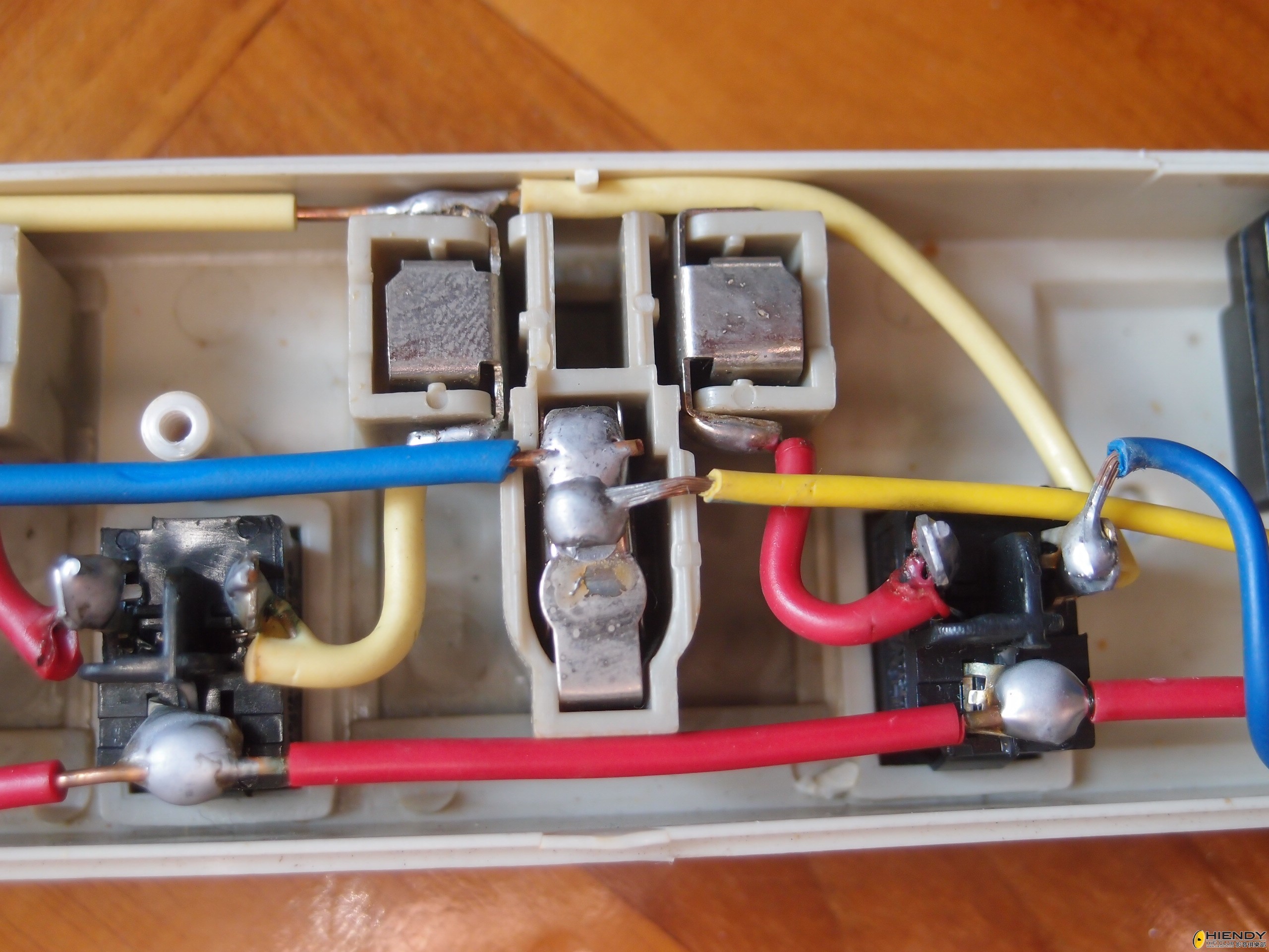

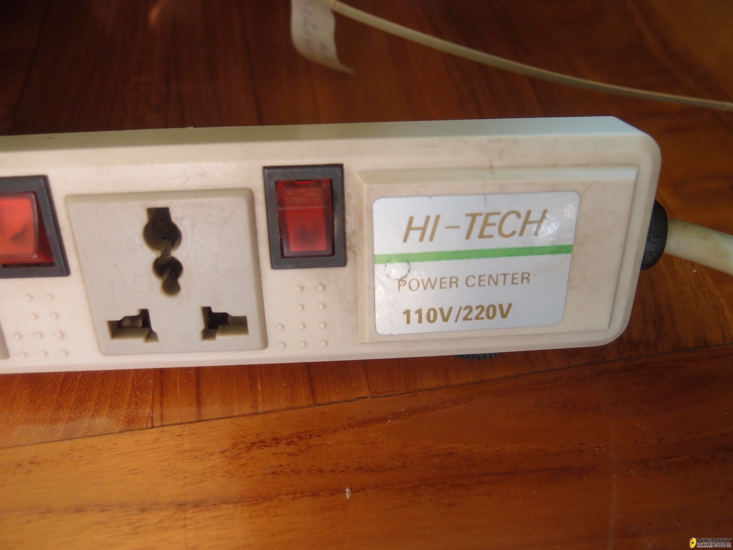

發表於 2014-1-11 18:09:45 | 顯示全部樓層
係overload circuit breaker(過載斷路器)黎,基本上冇得upgrade,但可以改為管狀小型保險絲Fuse Holder再用音響專用fuse,不過一粒音響專用fuse都要幾百元,最好換晒入面D走線,加加埋埋貴過你呢個拖板好多呢...

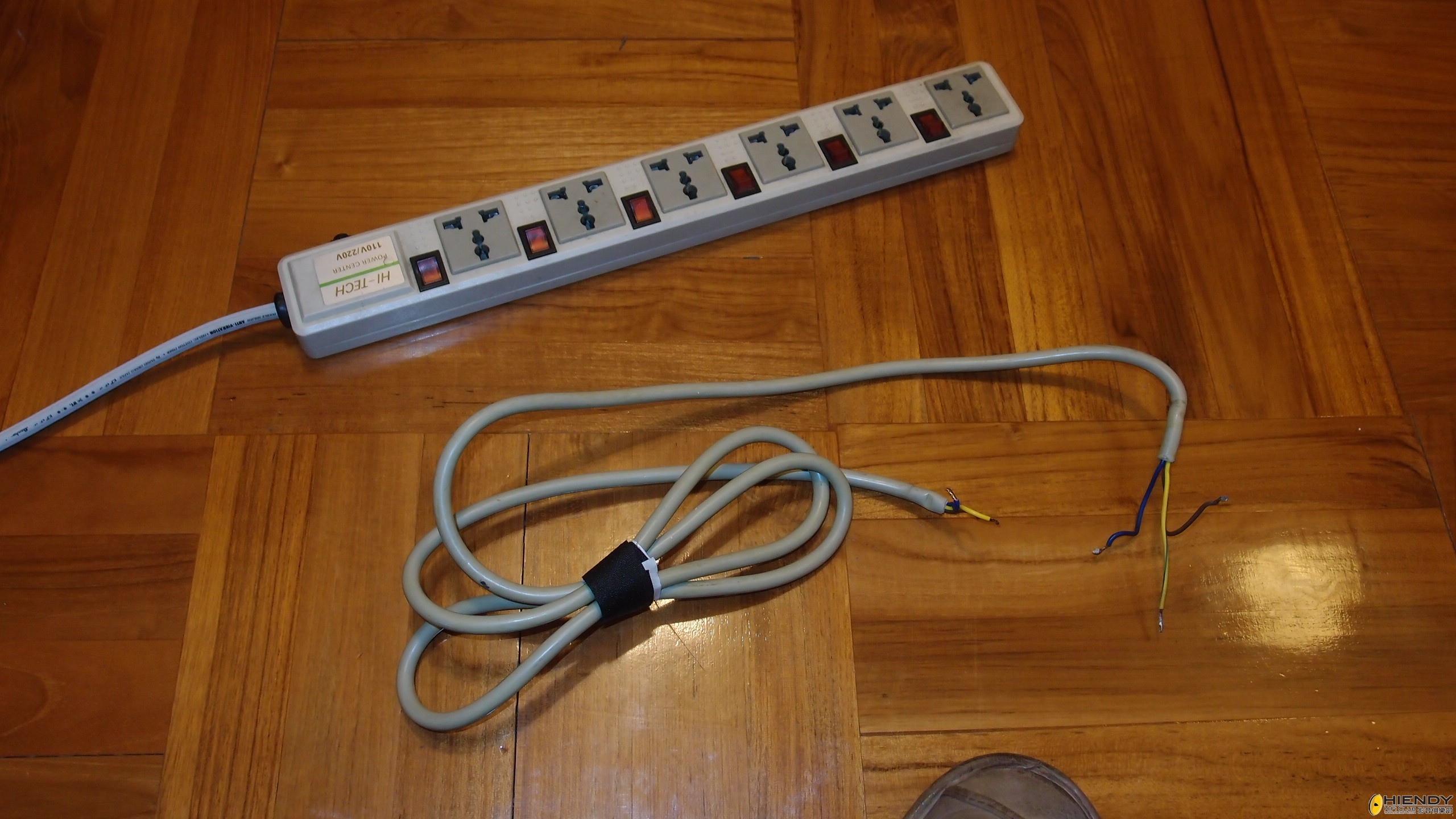

由 於 今 曰 放 假 , 走 去 鴨 記 盲 摸 摸 買 Power cord upgrade...  3 呎 長 都 只 係 HKD21.00 蚊!!
因 自 己 無 焊錫 工 貝 , 所 以 就 盲 中 中 比  HKD80.00 蚊! 在 電 器 鋪 做 " 手 術 ".
牌 子 是 Denko copper wire...
發表於 2014-1-17 20:16:43 | 顯示全部樓層
好心就換成個拖板啦,這種萬用插制好多也插唔實,分分鐘用美插會電反相,唔會好聲的。

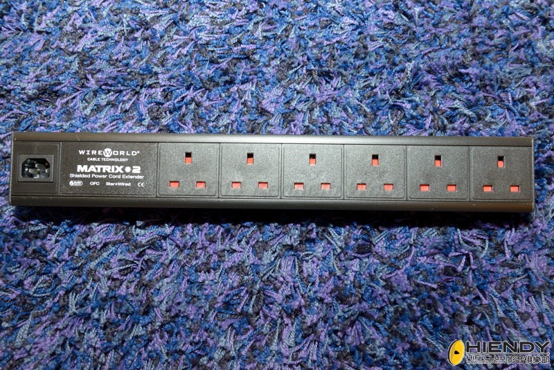

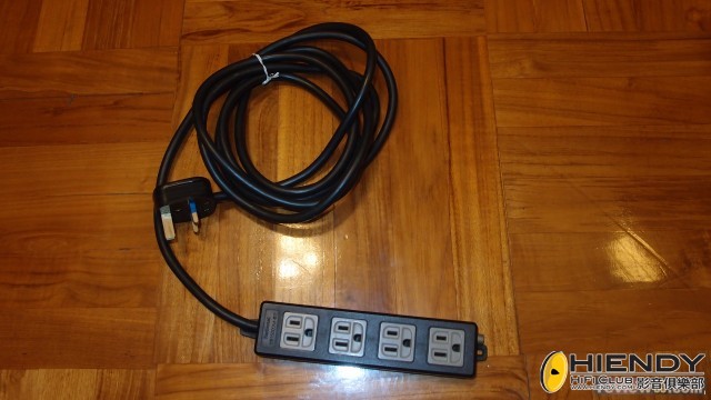

都係建議師兄如分番開黎行美式同英式嘅電源,入條純英或美式拖板為上,如一千元樓下可考慮Wireworld Matrix 1或2,全鋁制外殼可阻檔外來嘅電磁波,入面D走線就行OFC star-wired,價錢又唔算貴,師兄可以考慮吓。
下圖為純英式的Wireworld Matrix 2
下圖為純美式的Wireworld Matrix 2

發表於 2014-1-18 12:39:50 | 顯示全部樓層
焊接好易甩架,一陣short 埋仲衰。
