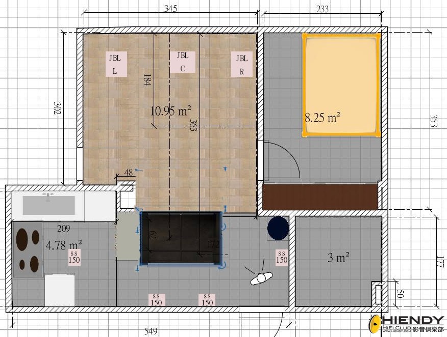

間隔就係上圖咁....而家係到煩惱緊應該打直個廳玩AV 定係打橫個廳......打直個廳有兩個問題...第一..左邊射冷唔知點擺.....如果照而家咁掛係陣上邊會唔平衡同埋好近皇帝位...如果放係陣後面又唔得...因為我用緊SS150...第二個問題就係打直玩間屋會細D....但係支幕又可以大D.....
打橫玩既話間屋可以大D....不過就比較近....怕ARRAY 會太勁...散唔到....同埋我SETTING 係MX250 BACKFIRE ....咁如果我女友係入邊會比較辛苦....但係射冷就好好擺.......同埋落左幕既話房間會冇得出入....真係好煩惱.........
發表於 2014-1-14 12:56:00 | 顯示全部樓層
打橫有幾多呎闊?
發表於 2014-1-14 12:57:51 | 顯示全部樓層
打直玩!
打咗幅牆,開放廚房,唔好造鋁質假天花。
發表於 2014-1-14 13:00:59 | 顯示全部樓層
真係幾難揀, 打橫玩落唔落到SURROUND BACK? 如果得既, 我揀打橫玩.
另外, 請問個SOFTWARE叫咩名? SWEET HOME 3D?
 樓主| 發表於 2014-1-14 13:03:28 | 顯示全部樓層
bigpun1975 發表於 2014-1-14 12:56
打橫有幾多呎闊?
打撗個廳有3米6....
 樓主| 發表於 2014-1-14 13:04:42 | 顯示全部樓層
Sam12345 發表於 2014-1-14 12:57
打直玩!
打咗幅牆,開放廚房,唔好造鋁質假天花。
而家已經係諗住打左佢.....都諗過射冷放係廚房...不過怕同LCR 接唔到...
 樓主| 發表於 2014-1-14 13:05:22 | 顯示全部樓層
JKC710 發表於 2014-1-14 13:00
另外, 請問個SOFTWARE叫咩名? SWEET HO ...
打橫既話就用唔到後中.....因為後面係窗...
係...個軟件叫SWEETHOME....幾好玩....
發表於 2014-1-14 13:05:35 | 顯示全部樓層
benson26 發表於 2014-1-14 13:03
打撗個廳有3米6....
打直七米?
發表於 2014-1-14 13:07:47 | 顯示全部樓層
打橫玩又係大細邊!後置換埋Jkc嗰隻JBL啦
 樓主| 發表於 2014-1-14 13:09:15 | 顯示全部樓層
打直就長5米4...闊3米4.....梳化離前牆3米6
發表於 2014-1-14 13:18:31 | 顯示全部樓層
本帖最後由 ballgor 於 2014-1-14 14:01 編輯

發表於 2014-1-14 13:44:09 | 顯示全部樓層
benson26 發表於 2014-1-14 13:09
都吾係差好遠,買對好D嘅後置5•1算啦,打橫玩
發表於 2014-1-14 13:47:59 | 顯示全部樓層
啱,打左個厨房做開放式连饭廰,攞晒成個廰拉長玩,有成3.4mx5.2m,正
發表於 2014-1-14 13:48:47 | 顯示全部樓層
本帖最後由 fishbone8822 於 2014-1-14 13:57 編輯
我建議咁. 至於係開放式廚房哥隻左後置SS150, 做個活動架, 唔用時90度轉上去, 收起佢
咁可以解決你對JBL 太近聽 及 現在無位拉出JBL的問題
活動支架
http://item.taobao.com/item.htm? ... &_u=e9n503d324a
 樓主| 發表於 2014-1-14 14:08:24 | 顯示全部樓層
ballgor 發表於 2014-1-14 13:18
有冇考慮打橫玩但將房牆改做玻璃推拉摺門?冇人瞓就打開玩7.1。有人瞓關門玩5.1!玻璃都好隔聲下!你仲有番 ...
呢個提意幾好........但係有問題...如果咁擺位電視哥邊會係窗口...會封晒D 窗...
 樓主| 發表於 2014-1-14 14:09:54 | 顯示全部樓層
fishbone8822 發表於 2014-1-14 13:48
咁可以解決你對JBL  ...
張梳化去到咁後我會比人斬.....而家梳化哥個位已經係最後.....冇得再郁....

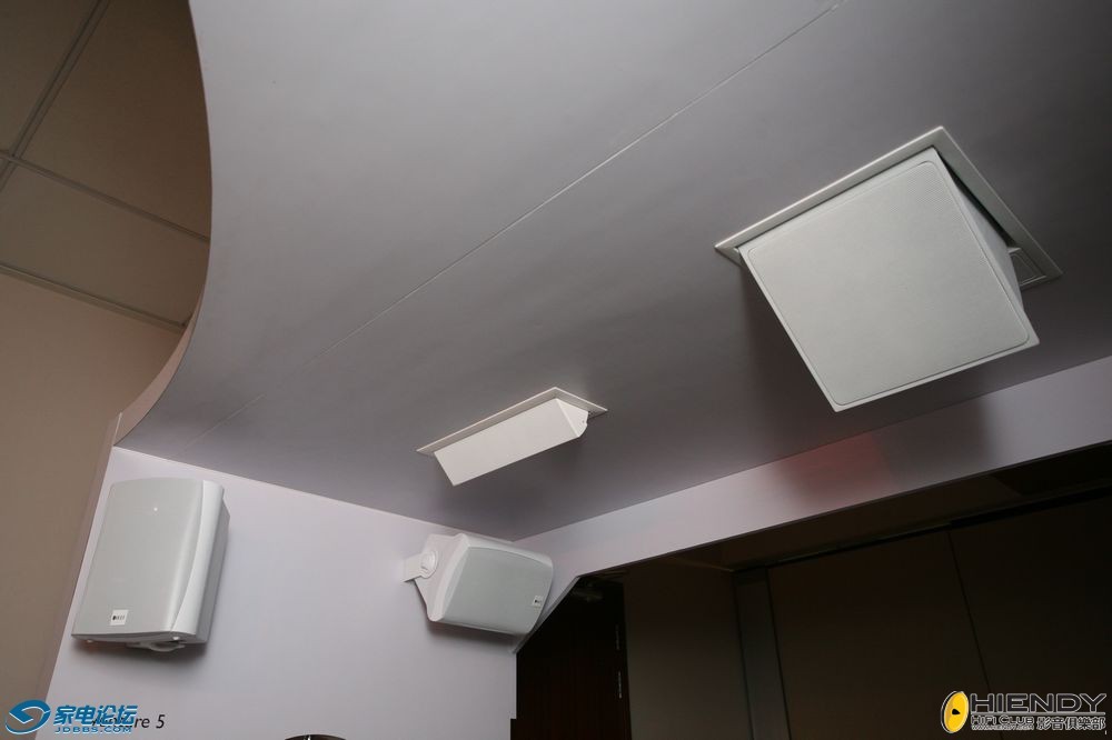

發表於 2014-1-14 14:15:32 | 顯示全部樓層
benson26 發表於 2014-1-14 14:08
呢個提意幾好........但係有問題...如果咁擺位電視哥邊會係窗口...會封晒D 窗... ...
打直玩, 然後將所有surround上天花! 唔係就換做in-ceiling...
發表於 2014-1-14 14:23:57 | 顯示全部樓層
你張圖得一個窗仔。用窗簾囉!如果大窗就要整D相黎參考吓!
 樓主| 發表於 2014-1-14 14:24:17 | 顯示全部樓層
chrisclw 發表於 2014-1-14 14:15
呢個可以諗....不過係唔係要拉定Atmos 既線呢....
 樓主| 發表於 2014-1-14 14:24:56 | 顯示全部樓層
本帖最後由 benson26 於 2014-1-14 14:26 編輯
ballgor 發表於 2014-1-14 14:23
左邊哥度係通天....成間屋係靠哥度取光.....你見到哥隻唔係窗仔....係門黎既....
出露台既門....
