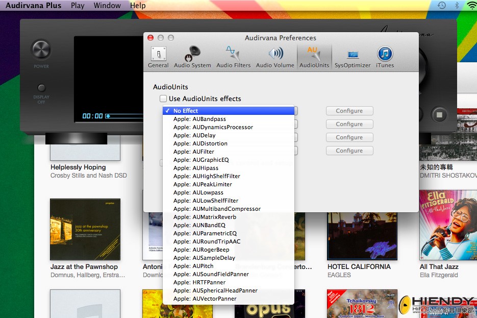

再來就是在AudioUnits內可以選用到很多不同的effect. 我覺得這個最影響聲音
 樓主| 發表於 2014-1-14 18:16:24 | 顯示全部樓層

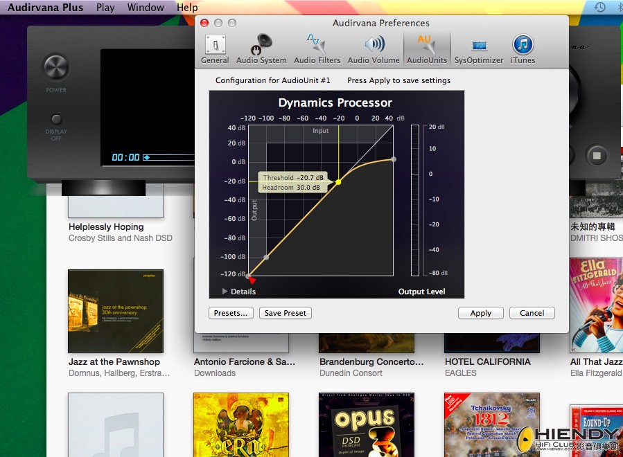

首先介紹比較簡單的. 第一個: AUDynamicsProcessor
在Configure內可以看到DynamicsProcessor的原先設定, 如果你覺得你的CAS聽出來的聲音比例平坦, 樂器人聲不夠突出的話你可以把 Output Level加大一些, 反之亦然.

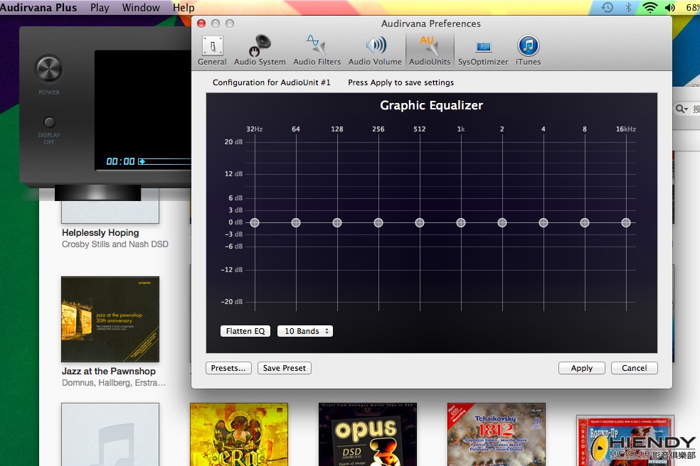

第二是 Graphic Equalizer. Audirvana內有一個31段正負20db的EQ, 基本上可以滿足大部份使用. 如果你覺得太複雜, 亦可以簡化為10段.

AudioUnits effects 用'No effect'
係咪最原汁原味呢?
 樓主| 發表於 2014-1-14 18:51:10 來自手機 | 顯示全部樓層
gundamfix2005 發表於 2014-1-14 18:28
係咪最原汁原味呢?
No effect 就會係用設計者預設既聲音,但是否你所講既原汁原味就不敢講。
