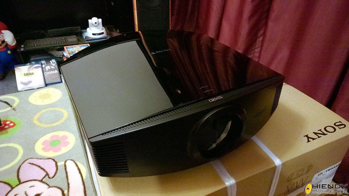

先把 VPL-VW95ES 下架.... 好新好靚仔!!! 新主人快D帶佢走啦, 唔係我會唔捨得, 點解咁講? 有少少原因下面會詳細解釋
新機舊機對比之下, 500 唔係比95 大好多 , 但外型95靚仔同高貴D, 外殼閃閃發光 !!
500 上架後好在支 CANON 炮加返D分數, 但人手收皮係一部8皮野既機身上出現.... 有點兒那個 !!

立即試左大家會最關心既 MASTERED IN 4K BLU-RAY 先
只係睇個訊號輸出就已經知道有幾大出入
不過唔好睇上面畫面質數先, 因為手震震, 只係睇個 38Mbps 同 28Mbps
先解釋下開 MASTERED IN 4K 同唔開既分別
個種質數好左 , 其實乜野機播都會比先前個版本靚 , 但係一開MASTERED IN 4K 之後最神既野出現了..... 速度 !!!
其實豬豬俠已經算係一舊片, 本身菲林質數都唔會太好, 只係經過MASTERED IN 4K 之後既速度係可以成個畫面移動都好實在, 清楚 !!! 文字上要去表達有D難道不過都盡量去講
好似過場來一個大PAN 鏡由左到右...... PAN 鏡移動時畫面上都會BLUR.... 但係今次SONY 500 做得非常非常非常之好...... 好實淨速度夠...... 無甩FILM..... 而且最堅而又最重要 " 自然 "

講左好既野, 要講D唔好既野 .............
點解要話唔捨得95?
第一就係個鏡頭COM啦..... 95 電動 , 500 人手 !!!
第二 500 個原生係 4096 x 2160 , 又唔係16:9 , 又唔係2.35:1 , 所以setting 時一係畫面出晒個幕, 一係係隻幕入面要留白 !!! 要等出一隻4k版面既幕出現時才可以換幕 !!! 大家可能其怪, 乜唔係套戲16:9 就出16:9 , 2.35:1 就出2.35:1 既畫面既咩??? 無錯係... 係可以咁set, 不過把成粒有效像數唔用就失去 4k 既原意.... 係已經比1080P 靚好多, 不過人都係咁, 想要最靚最高質數 !!!
第三最最最大問題...... 食唔到36bit !!! 95 全無問題..... 500 要行 30bit 先無問題, 強行上36bit 會出綠畫面 !!!
第四本身無線 HDMI & 15米HDMI ... 係 OPPO 105 4K 輸出之下........ 死晒 ............. 估唔到4K 威力咁大.......... 直頭花畫面都無但畫面閃閃下............... 好慘 !!! 如果真係要玩4K , 換線係必然既事
第五............................... 無眼鏡 !!! 一隻都無........................ 要自己買.................... 攪錯
