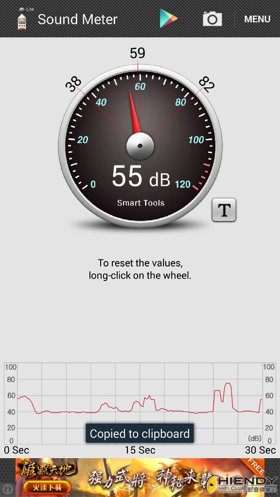

由於小弟家住新界, 而且環境都幾靜, 近日晚間在玩吓電源線換位時, 無意中發現係不同配置下, 喇叭高音單元發出的噪音水平係耳測上係有清晰的分別.
但這個噪音水平, 無論係高或低時, 都要係夜闌人靜時, 將耳朵放到離高音1呎之內才聽到, 距離超過1呎, 或在皇帝位上, 係一d都聽唔倒.
其實我有個radio shack sound level meter, 試過係無法度到咁低既噪音水平, 所以諗到用手機下載程式去量度底噪, 發現都幾有趣所以分享吓.
我用的是這個免費手機程式,
https://play.google.com/store/apps/details?id=kr.sira.sound
量度方法係將手機底部咪的部份貼著高音單元的保護網.
當我關掉 amp 時, 量度到的音量是: 40dB, 這個我作為當時環境噪音參考
當我的amp用P電源線直插牆蘇開著時 : 53dB  (好似好大, 但實際上仍然要將耳朵放到離高音~1呎才聽到)
當我的amp用C電源線直插牆蘇開著時 : 48dB
當我用P電源線直插牆蘇取電到P電源濾波器, 再用C電源線取電俾amp時 : 45dB
上述的幾級的噪音水平, 經過ABA重複測試, 用耳測都聽到高低分別, 量度數據亦吻合, 證明唔係心理作用.
咁第時調教 hifi 時 (當然不限於電源線) 話靜咗, 細致咗, 若果係因為底噪細咗, 咁都可量度作為參考. 當然用手機度唔係好嚴格同經過 calibration, 但重複用落發現其量度數據都幾 consistent.
p.s: 小弟無意影射任何線材之高低, 同一條線擺位走線不同已有不同表現, 尤其經常會同其它線材重疊時.

由於不是經嚴格 calibrate 既音壓計,部部電話度會有差別,所以不用同人地度的數據比較。但勝在可以度到細小的音量。大音量及av 調教我會用番正式d既radio shack sound level meter。

這是一個很好玩的實驗。雖然就算用Radio Shack 的聲壓計也不最準確。要準確可能要用更好的,同時一定要calibration。
建議一定要測試沒有開機前的聲壓,這樣是可以知道聆聽空間的寧靜程度。你會發現家裡的空調,外面的雜聲都會產生噪聲。
坦白的許多器材的噪聲,特別從電源或RF/EMI 來的,一個聲壓計可能測試不到,假如測試到有分別,原來的噪聲可能很高。

同意"建議一定要測試沒有開機前的聲壓,這樣是可以知道聆聽空間的寧靜程度。" 可以作為之後量度的系統噪聲基準.
電源, 或RF/EMI, 機線之互相干擾, ground loop等, 往往比器材自身質素更容易做成問題.
各位師兄靚機又玩得好, 令人羨慕啦 ^^
btw, 我樹日間要~2吋內先聽到底噪, 深夜就~10吋內開始聽到. 正是環境噪音, 及每人聽覺都有差別也.
