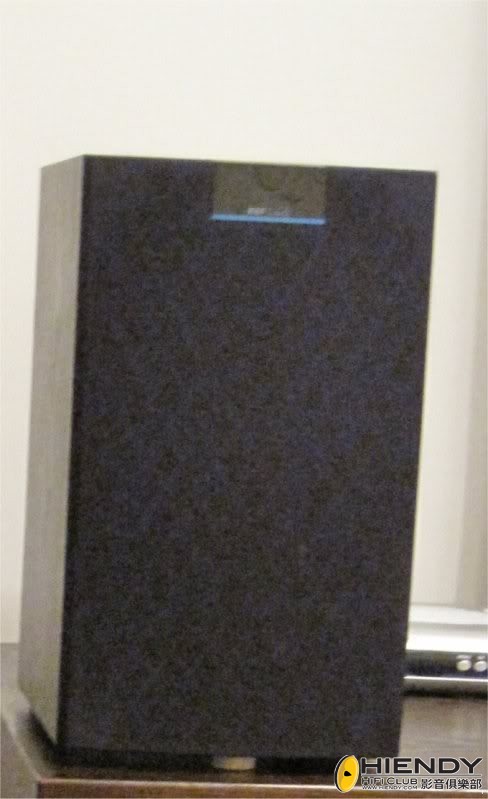

 樓主| 發表於 2014-2-8 00:45:06 | 顯示全部樓層
colinkwok 發表於 2014-2-7 18:06
其實對kef 用掛牆架吊起可唔可行呢?
你可以睇吓張2相就明白, 而家我睇戲時對舊既KEF-Q仔係放响我2台 EC Mono-block後级上面 (用約一吋厚既雜誌墊住)., 睇完戲就拿走對Q仔。因為放响後級上面, 我己經覺得前置出來d聲位置高咗, 所以掛牆架吊起唔可行 (亦相信會影响我對用黎聽音樂既座地喇叭既聲) 。
Photo-1
Photo-1
KEF Q-1
KEF Q-1
