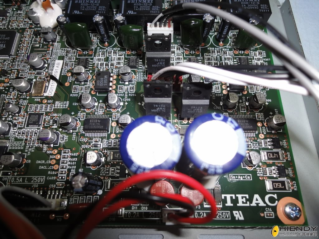

硬校Teac UD-H01 DAC人聲及低音
Teac UD-H01 DAC系日本人在中國加工的﹐新機用耳機就可以聽到瞬態高音失真﹐煲
機一天瞬態高音失真基本消失﹐但總感覺聲薄﹔國外有人加一堆電容提昇中低音﹐
網址如下﹕
http://www.audioasylum.com/cgi/vt.mpl?f=tweaks&m=186829
實際上從煲機過程可以聽到瞬態高音失真﹐說明供電不足﹐電解電容在煲機幾小時以後電容量上昇瞬態高音失真﹐所以加大濾波電容的電容量系正確的﹔
但盲目亂加有D浪費﹐既然是瞬態互調失真﹐問題出在模擬部份﹔
原機+─12V供電用兩個JRC7812及JRC7912﹐穩壓給兩個MUSES 8920
(電流2X12MA) 及4個N5532運放(電流4X5MA)供電﹐共44MA﹐
按照HIEND音響每1A電流用10000UF電容計算﹐要用440UF電容並聯在運放的供電端﹐原因系任何晶體管的開關速度不及電容的靜電快。
以上幾個OP運放供電應該用+─15V﹐因此用LM317∕LM337搭橋取代JRC7812及JRC7912﹐看圖﹐先開機試聽中低音立感提昇而且有力﹐瞬態互調失真消失﹐仅有MUSES 8920的偶次调谐波,但中音过于突出,覆盖了偶次调谐波,使高音尾音幾乎完全失去﹐穩壓輸出加並2X470UF電容後﹐高中低即使平衡﹐聽感也比較滿意。
原機穩壓﹕
