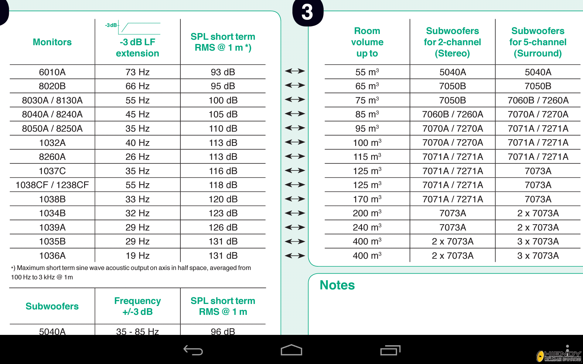

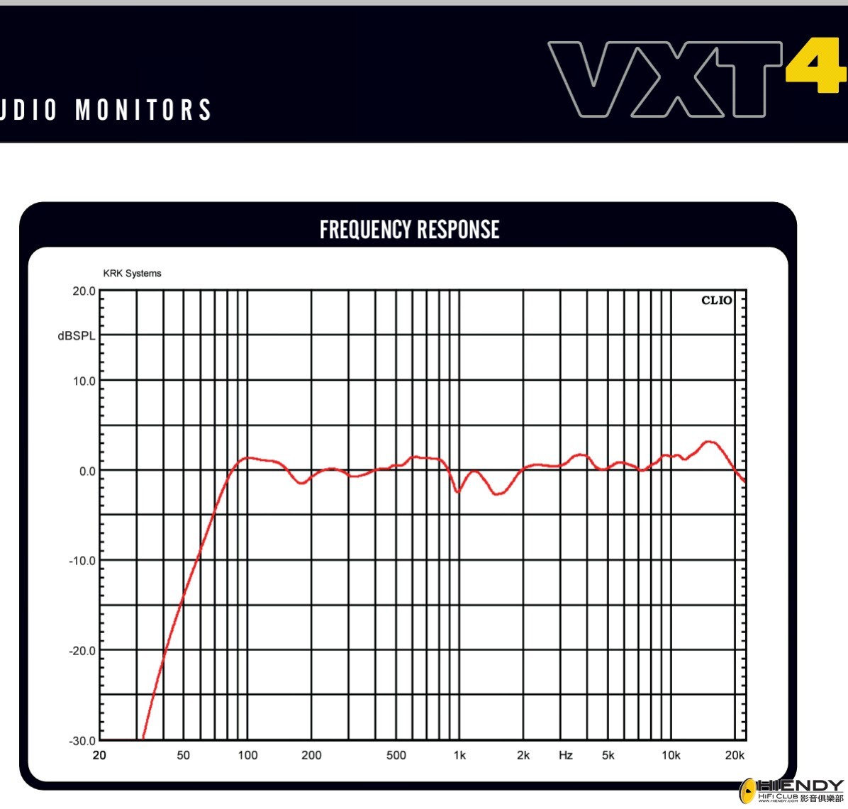

橫掂冇咩好揀,不如試一試用active speaker,幸好家貧客廳細小,聆聽範圍得8x15呎,後面4隻喇叭離皇帝位5呎到,near field monitor 都夠用了,一黎內置amp一定夠力,有D重用bi-amp,二黎作為mointor speaker, 好多廠家都有較詳細的測試數據可參考(e.g. 較平直的curve, 最高output 的db,聆聽距離等),方便揾到心水款,
但因為要掛4隻野,方形好似好大隻於是目標找D圓角,幸好某D廠家認為圓角/斜角有利高音曠散,初時見到Genelec 有圓角,但了解後想要白色的只得細隻形號,大隻D好似8030就要3幾個月先有貨,而且一隻都成8千蚊,細一個形號8020就4千到,

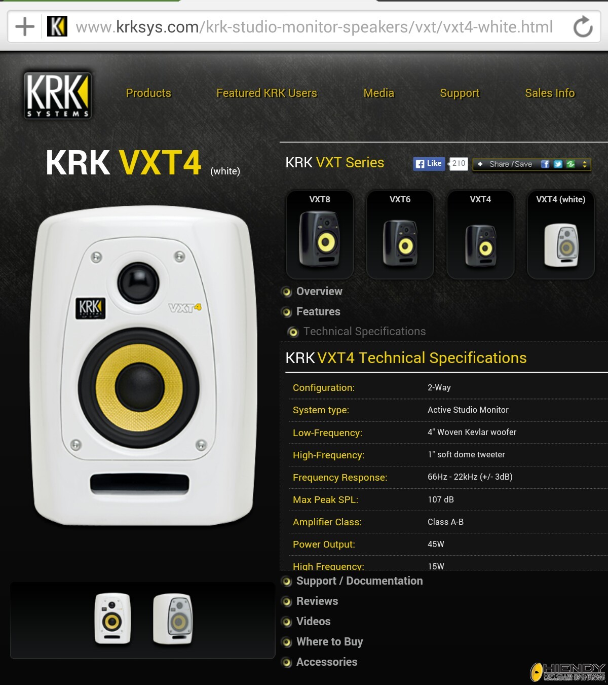

於是又再揾下,試到隻KRK唔錯播2k餘一隻買晒4隻都唔洗9k,夠力,低音夠量,咁價位唯一就係冇超值的細致,但作為後置用又受制於空間的話我就冇投訴,如想好D又有位可買同系較高級形號,聲音表現當然再好
Genelec 圓66
聆聽距離
參考數據

除左外形之外點解揀呢隻?
純睇數字佢落到66Hz,夠用了
數字之外又睇睇個表,0dB都去到80Hz左右
夠大聲嗎?都有107dB@1m
咁假如2m遠會細聲好多嗎?都成100咁上下衰衰地減左D當佢85dB都夠用了

睇下曠散夠嗎?
橫向直向都得得地

如果用Genelec 要用到8030先去到55Hz同100dB到,但out 筆了
