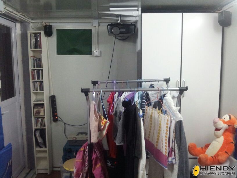

想請教一下, 我的房間該如何處理,
房間環境︰, 大約2.5米闊  x 4 米長, 高度大約7呎10吋左右. 由於係一間組合屋, 所有牆都係由铝片做成.
入門器材︰naim cdp + naim integrated amp + harbeth p3esr , 喇叭後離牆約1米, 喇叭前面離玲聽位置約兩米鬆d. toe in 左少少.玲聽位置後, 一半離後牆約一米, 離一半差唔多貼住個衣櫃.
剛搬入不久, 最初聽音樂時, 覺得音響大時回音幾大, 且聲音有點亂.  後來於兩側加了窗簾後好少少 . 但我覺得都未係好夠.  各師兄有冇建議.?是否需要在投影幕位置加埋窗簾, 還是加擴散/吸音棉?   定係在其他地方著手.
圖片供參考.
裝窗簾前
裝窗簾前
裝窗簾後
裝窗簾後
背面-衣架位置係玲聽位置
背面-衣架位置係玲聽位置
對不起對方太亂. 玲聽位置就係衣架的位置,聽歌睇戲時會將雜衣架搬走.

樓主,請原諒小弟直言.....用耳筒吧
發表於 2014-3-20 13:21:12 | 顯示全部樓層
音箱背後的两角位,要吸音,駐波都係個度。比較簡單可以好似我嗊,卷两張地氊棟嚮两角。搞過酒會明顯好好多。

搞過酒會??
若果用窗簾落埋喇叭後面吸音效果得唔得?定係用其他野?地毯有乜要求?其實係咪三角型放牆角果d綿?

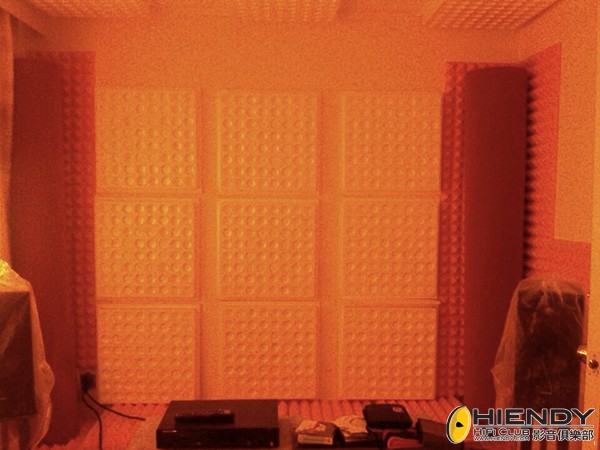

發表於 2014-3-20 13:36:53 | 顯示全部樓層
一定搞得掂,好多日本仔環境同ching差唔多。

冩錯字,搞過就會
窗簾唔够架,要Bass Trap,即係低頻陷阱。
發表於 2014-3-20 13:43:01 | 顯示全部樓層
我買最平的地氊,本来係鋪地,後离發現唔関地面吸音的事,要用bass trap,干脆卷起棟嚮墙角,即时有效。

我覺得最大問題係鋁質組合屋 你啲聲一打埋去應該成間屋都會震 我間房有一部分都係用厚膠板間出黎 結果啲聲超衰 我既做法係封樺木夾板 加硬佢 最好一定係砌牆

有種嘢叫制震垫,汽車鋼板度用的,係貼落車身入面,等部車静D,任何房車都有用。去車房問下應該有,唔貴。番离自己搞得掂,唔使貼满架。

未至於要換屋吧...其實師兄地方 都有 2.5米闊  4米長  7呎10吋左右 高度, 相信好多人都未必有咁既聆聽面積. 最大問題係金屬環境,
只要有心攪, 一定可以慢慢解決. 例如加 吸音棉, 擴散板 隔音板 之類物品, 希望有高手可以幫到師兄, 加油 !

吸音棉一類物品不要用太多, 聲音會暗, 實, 冇生氣.
