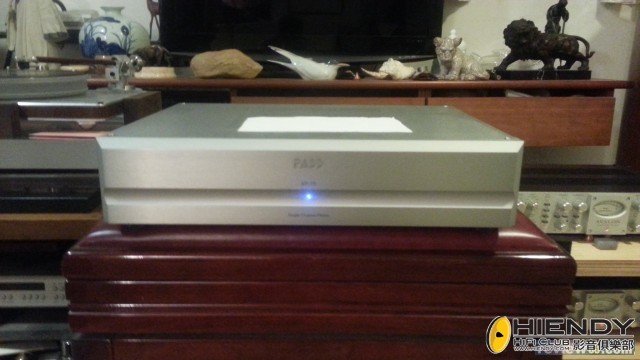

超級抵玩phono,萬元的質素!幾k有找!
火拼Passlab xp15.....................結果唔係輸好多咋!
