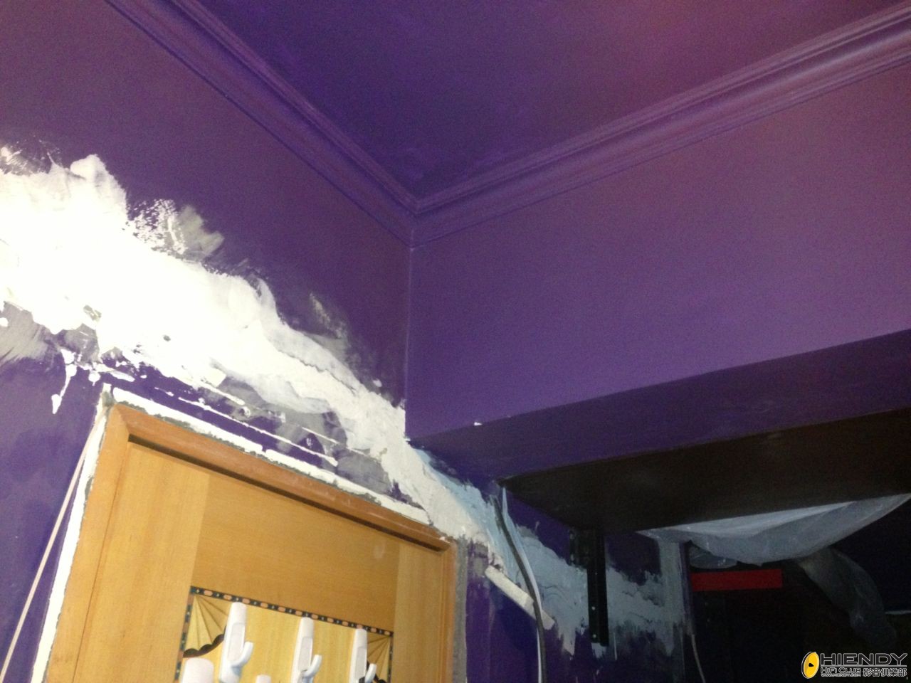

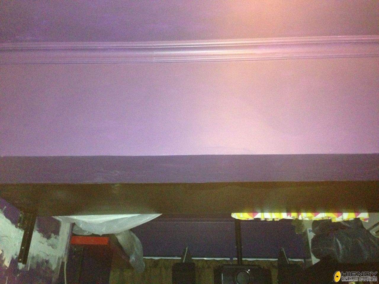

因本人工事煩忙,現在才有時間寫,其實這個處理是上年的事了!
想回顧part 1 (隔音窗) , part 2 (隔音門)和Part 3 (音響獨立電工程)的連結如下 :
在此再一次衷心多謝有加我分 和留言的師兄 , 你們的支持是我開post的動力 , 希望大家玩得高興快樂 ! 由這Part開始,本人不會回答關於價錢,怎樣買,那??買等問題,請見諒!現在大家只要Google一下,就什麼也可以找到!
Part 1 (隔音窗) 在此 ! http://www.hiendy.com/hififorum/ ... hread&tid=59813
Part 2 (隔音門) 在此 ! http://www.hiendy.com/hififorum/ ... hread&tid=60869
Part 3 (音響獨立電工程)在此 ! http://www.hiendy.com/hififorum/ ... hread&tid=61914

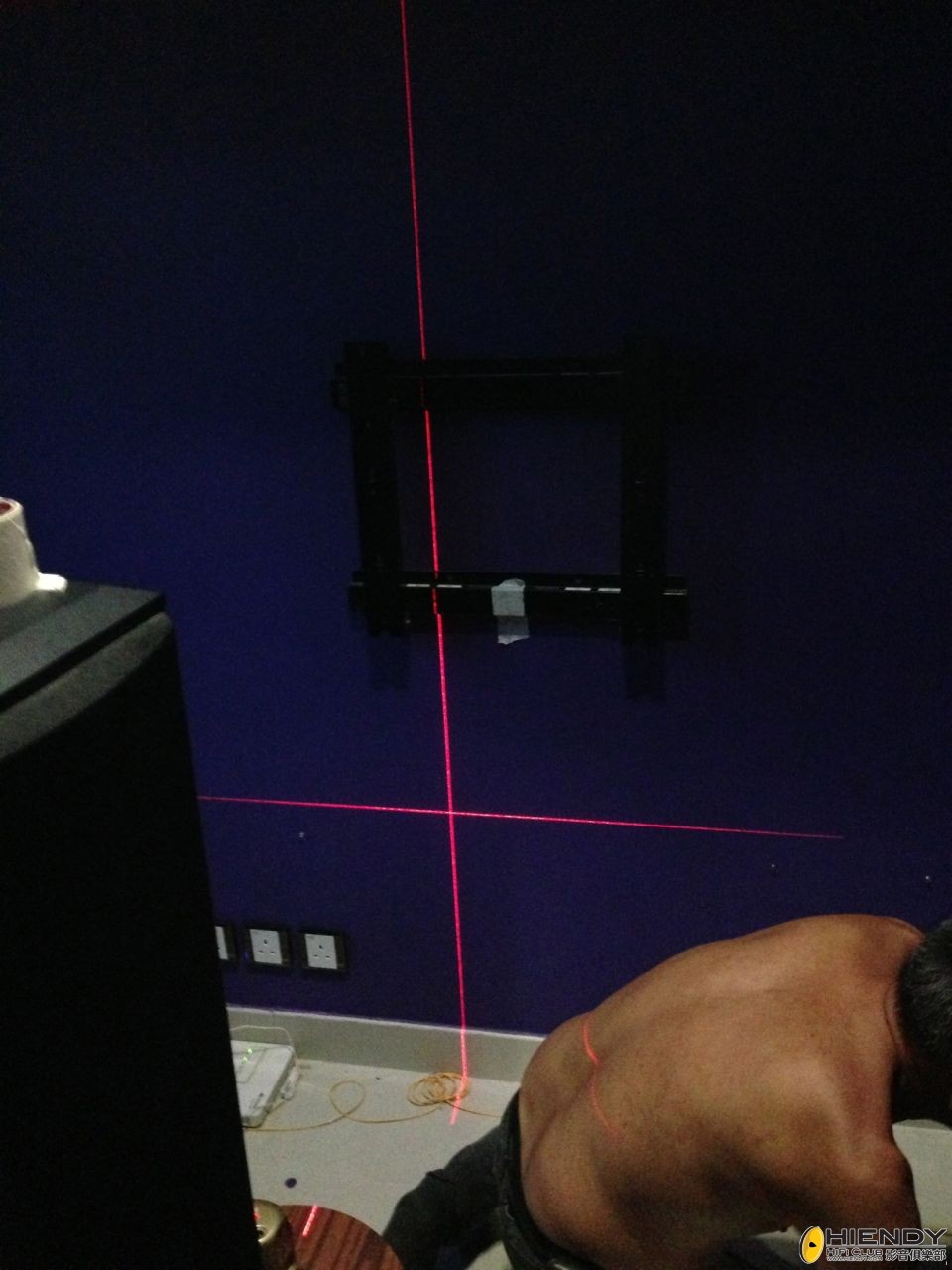

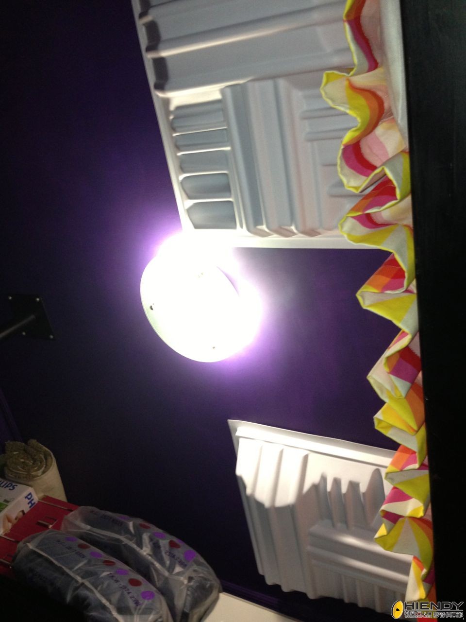

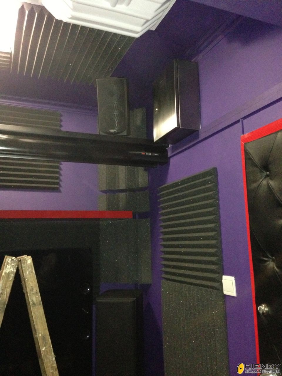

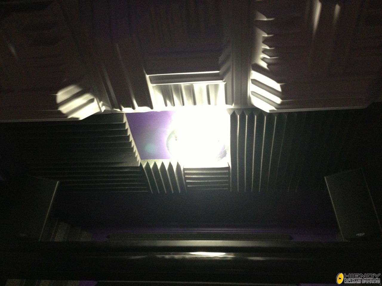

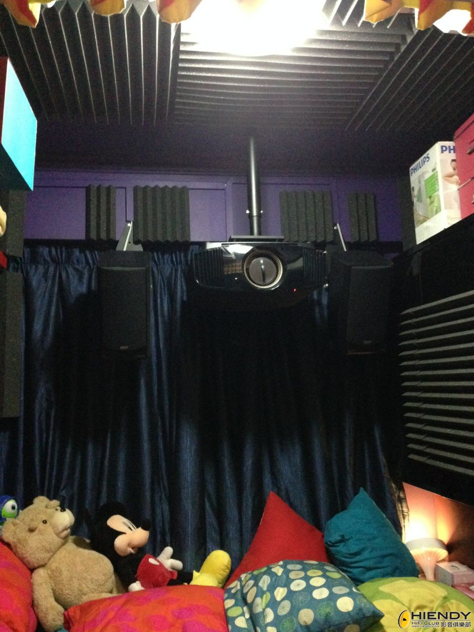

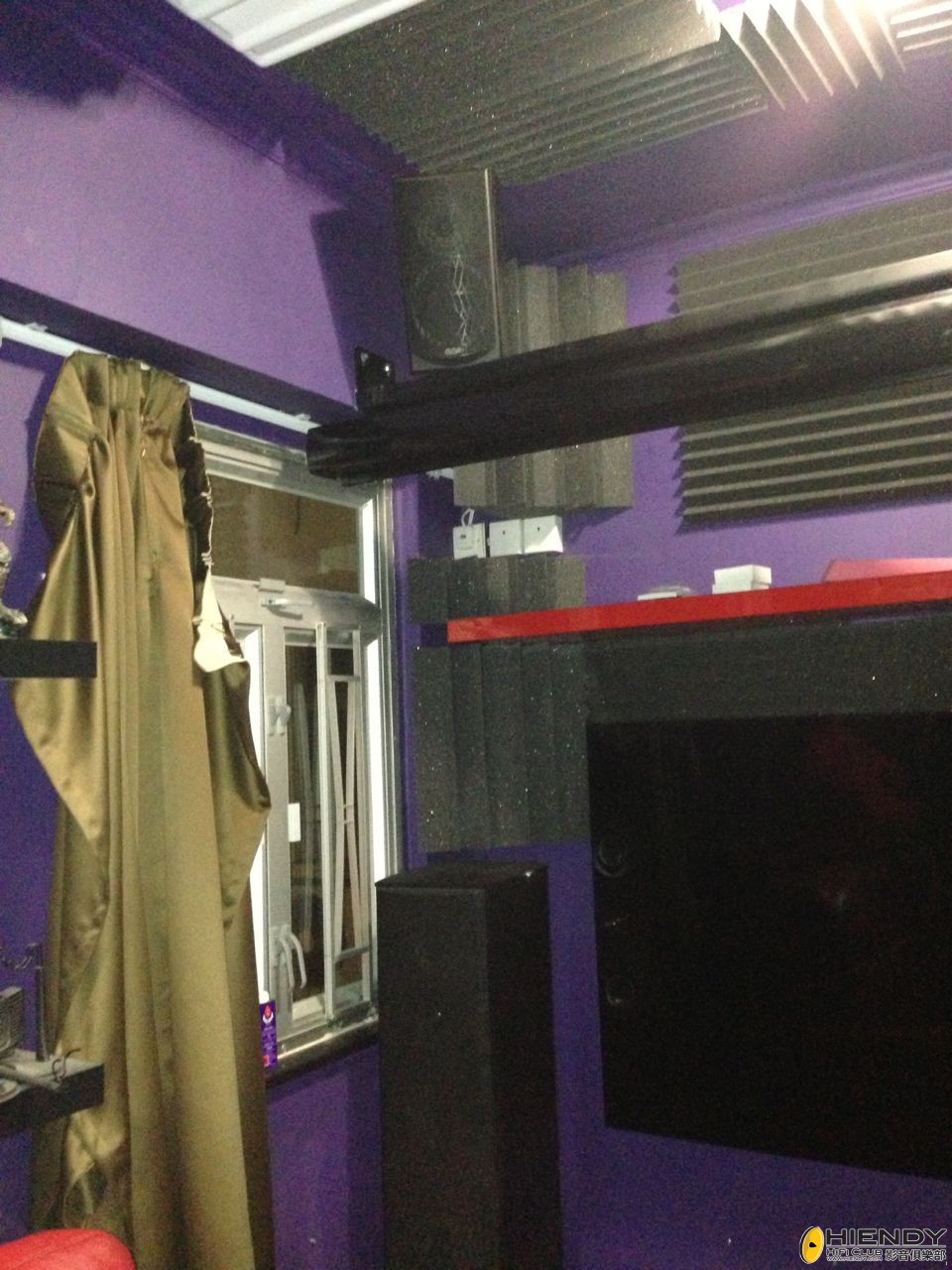

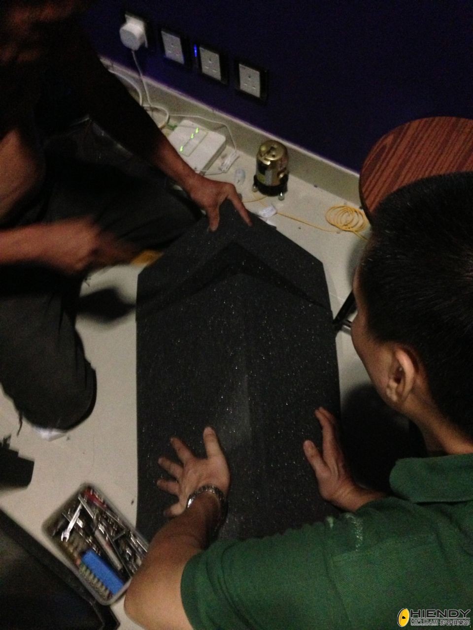

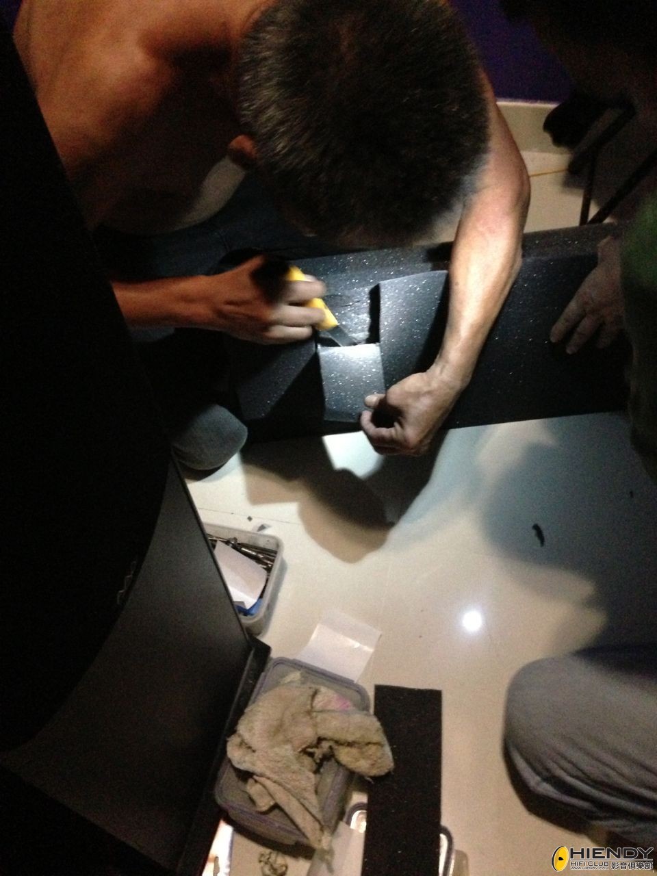

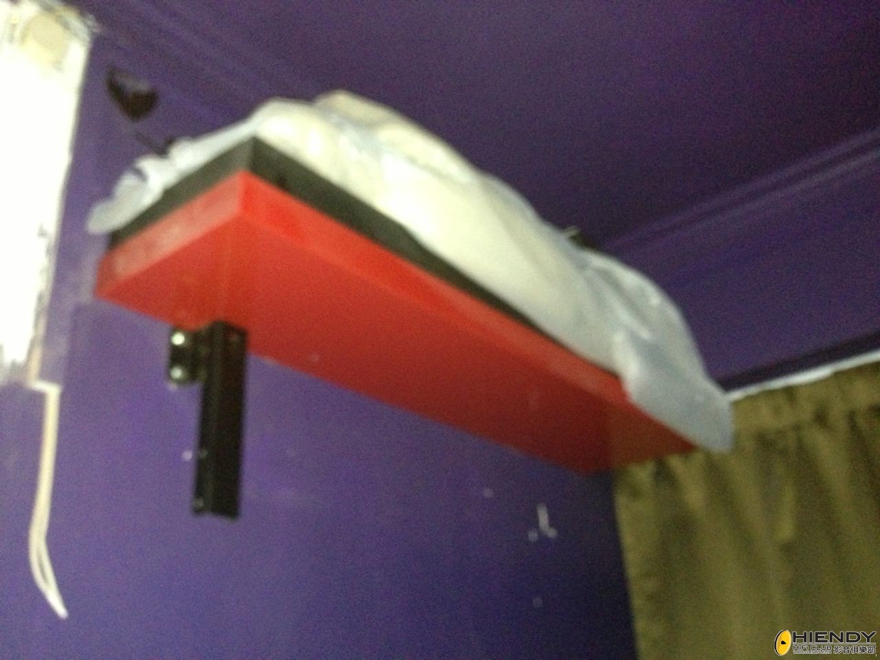

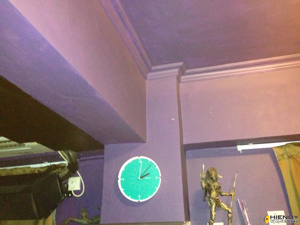

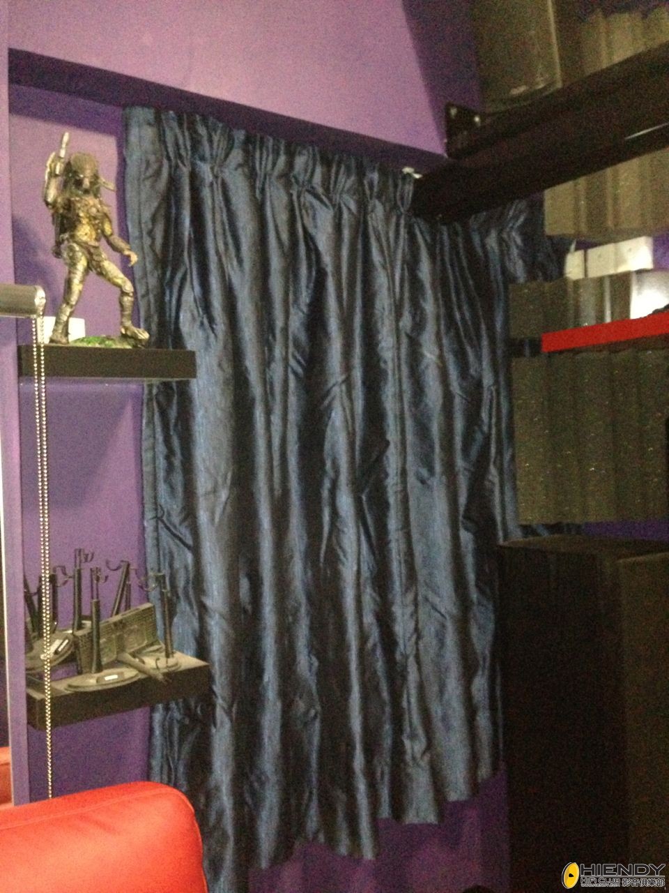

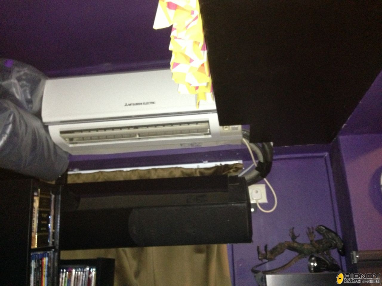

今次選用的是美國Auralex的產品,由於本人把影音房內的長寬高尺寸send給美國的總公司做分析,Auralex就會給我見議用怎樣的Product同放在什麼位置!由於是收到錢才會造的關係,再加上運送時間!足足等了兩個幾月先收到!不過不打緊,小弟正好有其它前述的公程進行中!

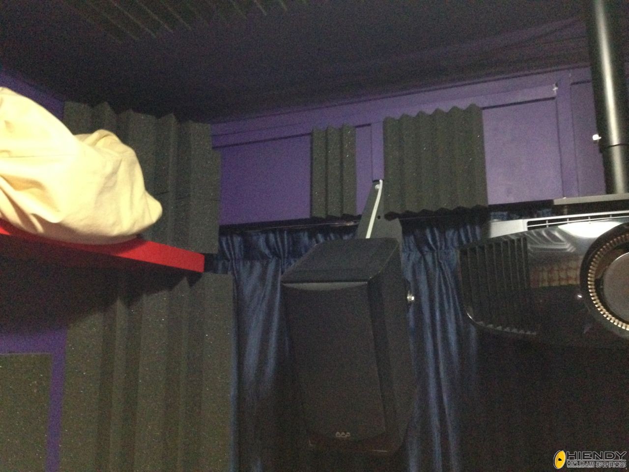

其實做這些處理主要有三方面針對,一是針對牆與牆的反射聲,通常是中高頻,類似"ring ring"聲的反射聲,回音等,對房間殘響的控制!二是低頻段的註波build up , 通常係牆角位加bass trap會有幫助到整體?bass response更加平滑 ! 三是適當的高頻擴散,制造自然同舒服的聆聽環境!因為吸得太死,只會出現唔自然,死死實實的聲音!
Subwoofer也要做處理,就是用Isolation Riser , 將佢同地面分開,切斷聲音從地面?傳播和共振,從而聽到直接從Subswoofer出來的?析聲音而非其它地方共振或者反射的聲音污染聲!增強低頻清析度!
由於本人房間也有窗這東西,那吸音物料當然不能裝上窗上!但我也訂造了內藏了吸音棉的遮光窗簾,對反射聲也有一定的控制!當然本人的隔音門也有相當的吸音處理在上面 !
其實做了Auralex的房間處理,聲音的清析度,高中低頻都變得十分乾淨利落!音染極少!但是對於超低頻段(20-100Hz)的處理可謂少之又少!當然100hz以上的頻段受到控制對整體的效果也非常顯著!Auralex公司用的物料主要是Foam , 這對於100hz以上的?段效果比較有效果!為了全頻段也受到控制,這當然就是為什麼這是Pt 1了!Pt 2我會選用更大型,更有效咁針對超低頻段(20-100Hz)的產品!希望盡善盡美我的影音環境!
本年後續還有幾個重大更新 , 有興趣追看就給我加多一點分 , 給我多一點鼓勵 ! 謝謝收看!
