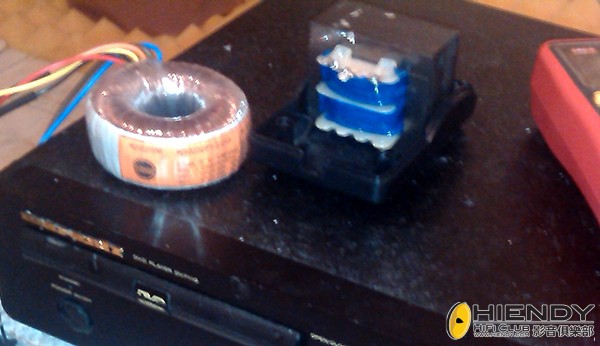

用隻英國RS火牛换咗原廠的牛仔,左邊個隻係原廠的
原廠係18火,RS牛就100火,大咗 5 倍半。原廠空載有16.3v,開機就14.7v。RS牛就開唔開機都一樣,15.3v
暫時用番原廠線,單純比較牛牛的聲音。琴晚一開聲,三頻均衡,冇惡聲,不過就好紧。先唔斷電煲24個鐘睇睇。

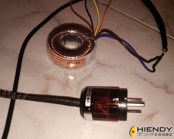

再試 Talema 30火環牛。
 樓主| 發表於 2014-4-29 20:49:04 | 顯示全部樓層
本帖最後由 JackieEason 於 2014-4-29 21:02 編輯
用翻原廠線接駁 Talema 火牛開聲,發覺高低頻表現同原廠火牛非常接近,無需用線材或調整喇叭脚架去遷就。(當然喇,Audiolab 8200CD\CDQ\DQ都係用紧 Talema 火牛)。不過M-DAC本身用方牛,而方牛會比較厚聲,反過離用環型牛就會中頻薄。听玉置浩二的《To me》的人聲好明顯,玉置hing變成十幾岁靚仔。

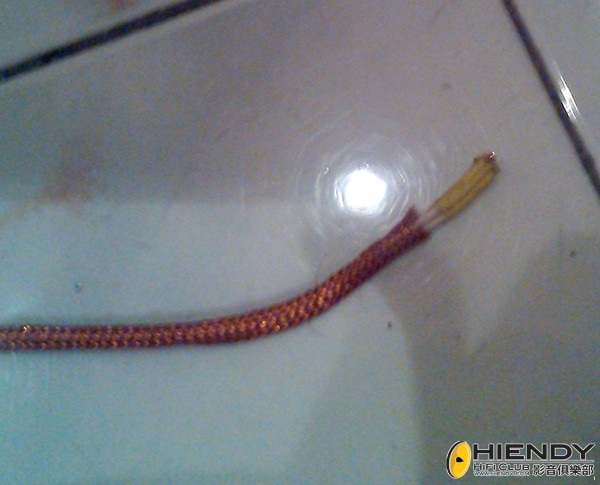

一於用Furutech FI-11 Gold插頭,可以等中頻厚翻。不过手頭就冇PC可用,临時DIY一條頂住先。
手頭就得Oyaide 1430-16 單晶銅POCC-A機内線,此款是最粗型號,有52條之粗,其實比M-DAC原廠PC線芯仲粗。又咁啱有段屏蔽銅網,套埋機内線。Fit到痹。
再加护套,用热宿管封口。
加装Furutech FI-11 Gold插頭。前後三個字時間,一條三呎長PC搞掂。開聲,不得了。听Rebecca Pidgeon的《Spanish Harlem》,開場的Double Bass非常有弹性,人聲亦都相當潤澤。再听Salvatore Accardo的《Diabolus in Musica》當中的《La campanella》,小提琴的貭感與樂隊氣势都非常之好,而且聲音密度大咗好多。M-DAC换牛提升明顯。
到此,循例先煲50個鍾再听。
50個鍾之後,听《Jazz at the pawnshop》的《High Life》,發現低頻放松好多,聲音冇咁恒,整體偏低頻。高頻唔够光輝。當然,换PC或加喇叭脚架的鉄砂可以調較番離。
手頭有一隻Oyaide P-046插頭,會比镀金的Furutech兩頭延伸好。换上試下。果然如是,而且唔作其他調整,高低频比例亦可以。相對离講,Furutech FI-11鍍金比較有味度,而Oyaide P-046會清淡,但延伸好D。
