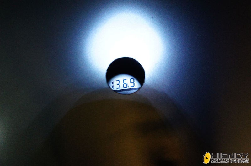

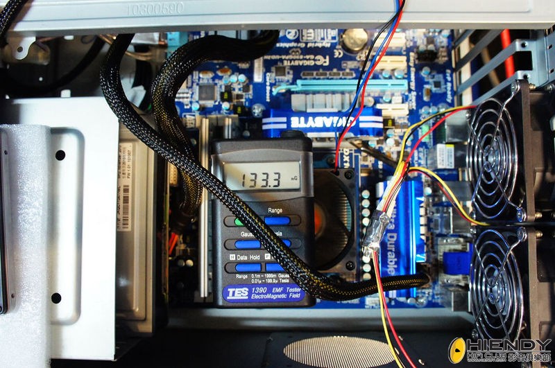

以下是幾張相片是台灣CAS高手利用TES EMF Tester (http://www.tes.com.tw/emf.htm )所做的CAS電腦CPU FAN EMF 電磁波檢測實驗:
(1)        CPU FAN 未通電 : 0.6mG
(2)        CPU FAN 通電5V : 133.3mG
CPU FAN 通電+上鐵蓋 : 136.9mG
http://www.myav.com.tw/bbs/showt ... &pagenumber=260
TES 1390 是單軸的磁場量測儀器,同時間只能量測到某一軸,而磁場總量等於是三軸的平方開根號,所以實際應該是比單軸要來的高。
為了測量上蓋的影響特別挖一個洞以便觀察,和預期的一樣會變高,雖然不大,猜測原因可能是因為電磁波有反射的特性,蓋上蓋子讓電磁波跑不出去反而因反射增加。由風扇的電源線直接反導至底板的扞擾尚未計算在內呢。

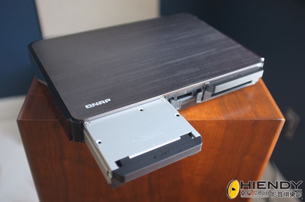

NAS方面,QNAP已推出了fanless的 HS-210 fanless NAS,價錢極大眾化:
http://www.audiostream.com/content/qnap-hs-210-silent-fanless-nas

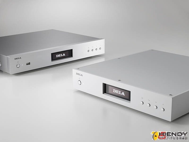

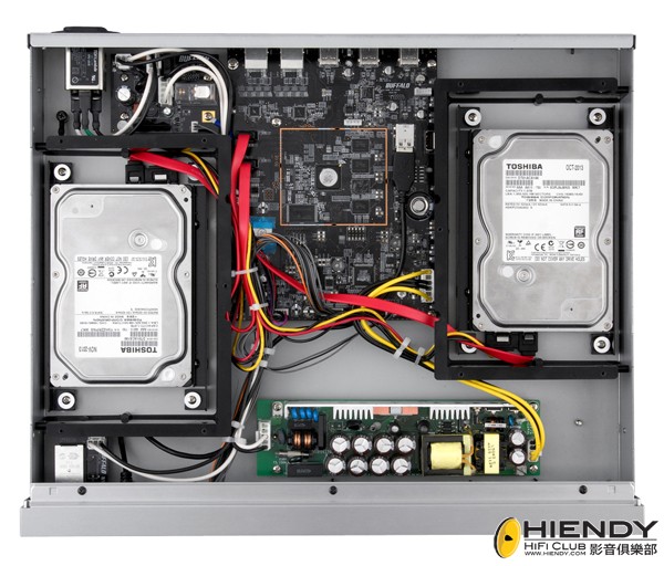

但以下兩款由日本Buffalo特別為CAS發燒友開發的 DELA fanless NAS N1A和N1Z 才是小弟真正心儀之物!
N1A價格約10萬至20萬日元左右,而使用SSD的N1Z價格約70萬至80萬日元。
http://www.pc-audio-fan.com/news/pc/20140221_56315/
但如果它們能配上 linear psu 就更妙了!
