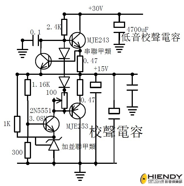

 樓主| 發表於 2014-6-3 12:44:14 | 顯示全部樓層
ackcheng 發表於 2014-6-2 12:23
並聯穩壓才是甲類!
串聯也可以工作在甲類﹔串聯加並聯甲類的更好﹐即用最簡潔的後級電路做穩壓電源﹐
但牛的電源“源”內阻直接影響低音的力度﹐個人愛好用諧振變換成200KHZ正弦波﹐
一匝6至7V的電壓及內阻低的整流管來改善電源“源”的內阻﹐提昇低音的力度。干擾消除用CLC
圖不一定適合某些DAC的必需供電電流﹐僅供分析。

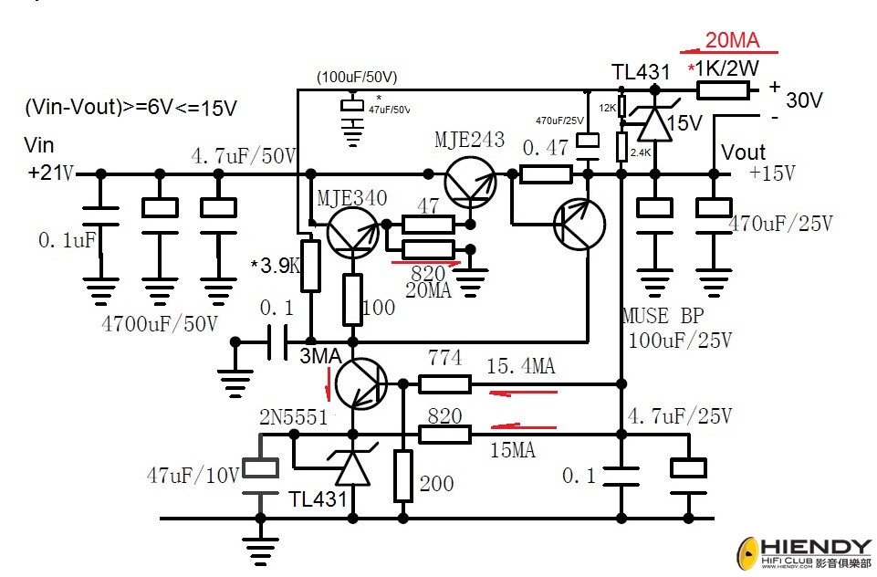

 樓主| 發表於 2014-6-4 03:31:12 | 顯示全部樓層
本帖最後由 天下第一刀 於 2014-6-4 07:55 編輯
edison133 發表於 2014-6-3 13:29
能否提供單一串聯甲類的線路看一看, for 學習 only.
圖電路在任何情況下都工作在甲類﹐其中包括空載﹐電容充放電速度跟不上等情況﹐系每一個零件發燒到50度C以上的發燒電源。通電5分鐘後基本上空載跟接100MA負載電壓在三位數字表上沒有變化。
甲類的速度是快而吾系慢。所有慢速度及有氣無力的甲類石機系垃圾產品﹗電源在音響系統中應該放在第一位。
使用串聯甲類穩壓電源後﹐羅文的<<獅子山下>>DVD Audio中的超高頻伴奏聽感會比黑膠好。
