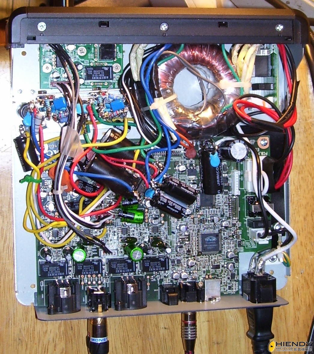

圖只是50瓦環牛整流加大水塘及高速甲類穩壓電源﹐用來磨TEAC的DAC﹔聽感系鼓聲真實﹐能聽到鼓皮聲﹔中高頻清晰而且不失真實感﹐許冠杰把聲一D都吾沙﹐張德蘭一D都沒‘雞仔聲’﹐鄧麗君-『漫步人生路』完全沒有聽到任何失真。
DAC在各種的電源校聲手段下接近電池聲﹐甚至可以調校到比電池聲微軟。
(DAC直通試聽後級是用200KHZ的正弦波整流電源的強力電流負反饋甲類功放﹐喇叭系BIC 2WAY書架箱加3寸鈦膜中高音)
