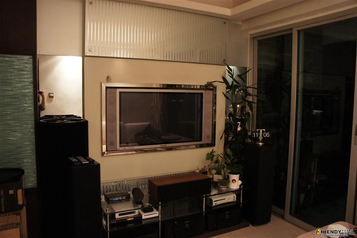

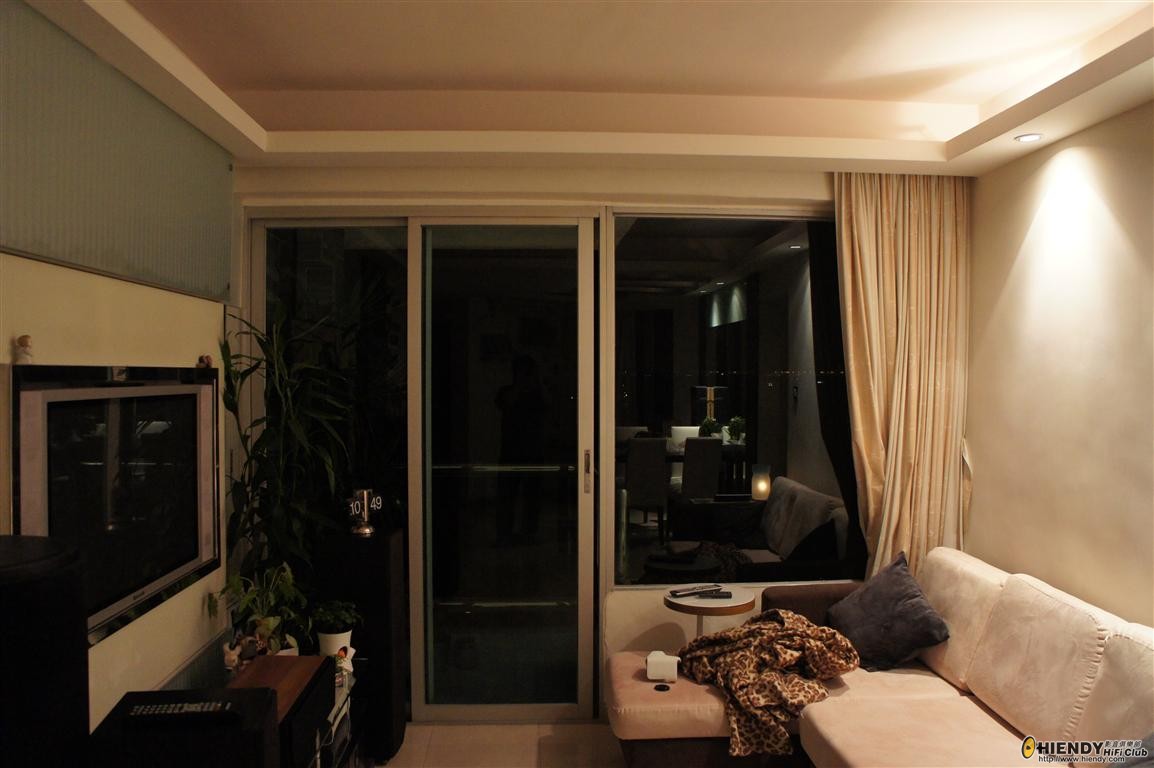

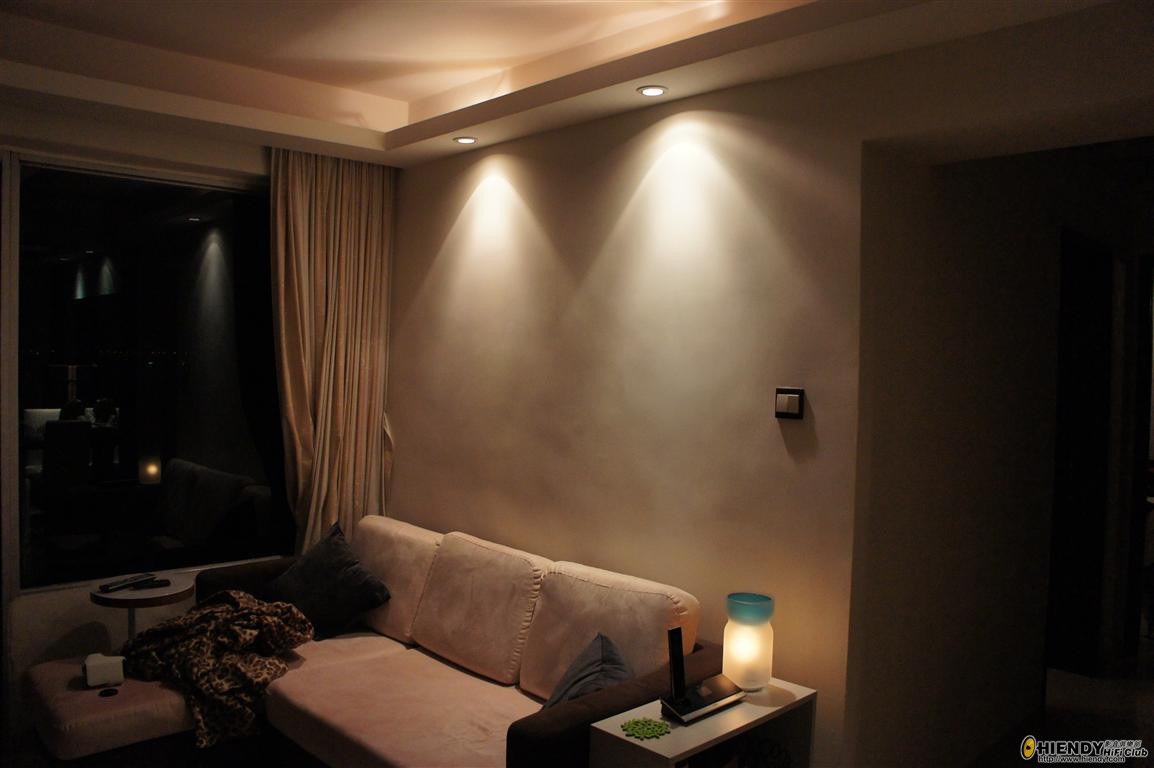

本帖最後由 patrick123456 於 2011-1-31 23:22 編輯
補番相先~
喇叭線由地下沿 TV PANEL 上到假天花 (要鑽穿假天花)
放AMP既地方, 打算喇叭線沿 TV PANEL 邊上假天花 (要鑽穿假天花)
喇叭線沿假天花走到 SOFA 後的牆身
喇叭線沿假天花走到SOFA牆
喇叭線沿假天花走到SOFA牆
鑽穿假天花, 喇叭線由假天花穿出來接駁到牆角2邊的喇叭 (暫定是 IKON ON WALL MK2)
鑽穿假天花, 喇叭線從 2 邊假天花落到牆角兩邊
請問大家覺得有沒有問題, 或有什麼意見呢?
THANKS!

發表於 2011-1-31 23:34:29 | 顯示全部樓層
補番相先~
喇叭線沿假天花走到 SOFA 後的牆身
鑽穿 ...
patrick123456 發表於 2011-1-31 23:19
    只要前面d線整得靚仔d唔好咁礙眼就無問題嘅....
 樓主| 發表於 2011-2-1 00:02:26 | 顯示全部樓層
howin 發表於 2011-1-31 23:34
我就係主要諗緊係咪就咁用電鑽鑽穿佢就 OK?
洗唔洗什麼額外工具呢?
