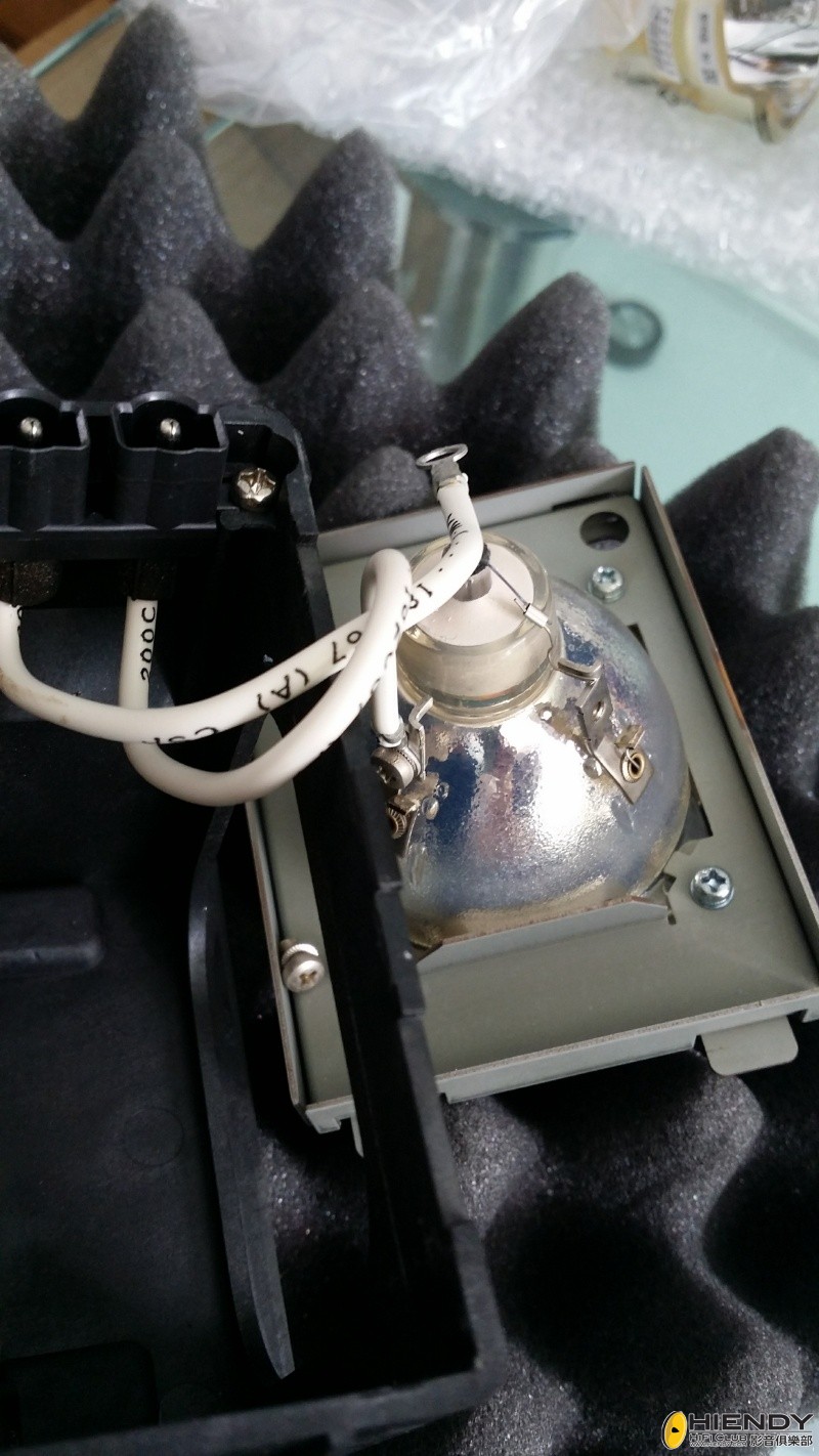

最近自己部投投都换了胆
番廠買連case, 萬二蚊一颗
自己换,千靚蚊搞掂,以後更可放肆地粗用

dragonball911 發表於 2014-6-30 11:33
最近自己部投投都换了胆
番廠買連case, 萬二蚊一颗
自己换,千靚蚊搞掂,以後更可放肆地粗用
有吉屎wor, 聽朋友講你部貴野黎喎。
係呢,osram 好野黎,from 淘淘?
發表於 2014-6-30 12:30:38 | 顯示全部樓層
bmb_hd 發表於 2014-6-30 11:35
有吉屎wor, 聽朋友講你部貴野黎喎。
原廠都係用osram, 都係MIC
睇番外國賣嘅同淘記都係類似
咪揾間望落似啲嘅買粒番泥試
我都驚爆胆架!真係胆博胆咋
依家底光足,出泥啲色又靚番哂!
再者换胆手術,極度簡單!
