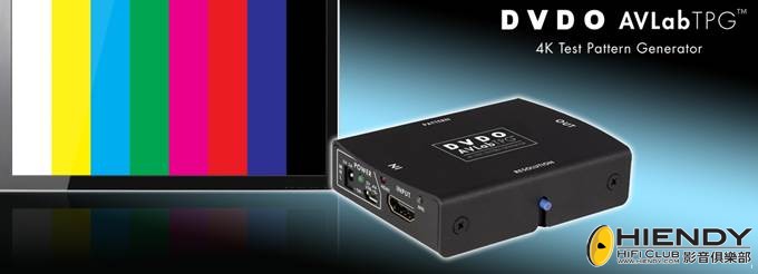

DVDO AVLab TPG 4K 手提圖像測試器
特點 :
•       體積比電話還小,方便攜帶
•       可使用 USB 充電池,使用場所不受限制
•       備有 HDMI (MHL) 輸入,可與測試圖像快速切換
•       內置超過 85 種測試圖像
•       輸出解像度由 480i/p 至 4K (3,940) / 4K (4,096)
•       配合顏色管理 CMS 系統可全自動調校顯示器
•       可設定不同 Frame rate 輸出 (24P, 25P, 50P, 60P)
•       提供多種色深 Color Depth 選擇 (8、10、12 Bit)
•       Color Space 輸出包括 YCbCr (0-255, 16-235),RGB (0-255)
•       可顯示 EDID 資料
•       可提取 HDMI 音頻至光纖輸出
•       本機已獲 Image Science Foundation ( isf ) 認證
