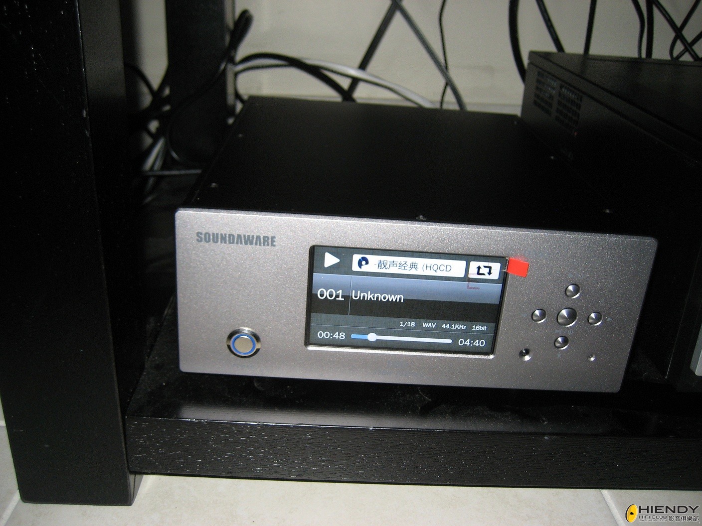

上架播USB HardDrive的WAV+CUE,OK:
播SACD ISO唔得,认到ISO和里面的歌,但一播就SKIP到下一首歌,SKIP又SKIP。
请问怎么播SACD ISO尼?

CHING呢個我耍家呀! 直播係唔得嫁! 要用另一部電腦, 裝FOOBAR2000, 揀UPNP STREAM SACD ISO去部D200度! MANUAL有教嫁!

多谢!我有Benchmark DAC2, 可以驳coaxial output用DOP播吗?今晚回家看看Manual。

只要用上可支援COAXIAL IN DOP既DAC便可, BENCHMARK 佢地話得喎! (仲有HILO, MYTEK...)
