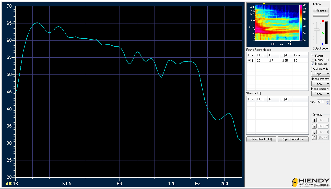

先睇吓原本兩隻十仔量出來的頻應:
1) DD12 沒有使用EQ的情況
可以見到20~40Hz高出12~20db,如果唔用EQ,基本上冇可能變成平直頻應,留意21Hz和39Hz都是 room mode。
2) X12 沒有使用EQ的情況
好似好啲,但高低相差有25db,留意21Hz和48Hz都是 room mode,DD12和X12所在的位置同時有21Hz的 room mode,這個mode會很突出。

如果兩隻十仔相位唔同有乜嘢情況出現? (由於方便調較關係,以調整前級Sub-1和Sub-2距離為主,當中固定Sub-1為5m,之後再減少Sub-2的距離。)
5) 以下是正相和反相的比較 (綠線﹣代表Sub-1和Sub-2都為5m,淺藍線﹣代表相差2m)
6) 跟著是相差0m, 1m和0.5m的比較 (綠線﹣0m,黃線﹣1m,淺藍線﹣0.5m)
因為以上的測量用了 Anti-Mode 做 Dual Sub EQ,它會將兩隻十仔調至相等距離,所以兩隻十仔已經成為一體,而冇必要再試不同十仔測距,圖五、圖六只是說明當相位不同的分別。

結果,調整相位後基本都可以,只是30Hz以下有些少mode,但聆聽後發覺問題不大,有些少 House Curve 反而感覺好些。分頻方面,因為是小形中置,所以採用80Hz做分頻。微調之後以3.12m為十仔距離,Sub-1 0db, Sub-2 0db作音壓。現在聲音表現較為清淡,人聲清晰,多番些少立體感。最後,要睇多幾部戲及聽多幾隻演唱會,再進一步微調。
