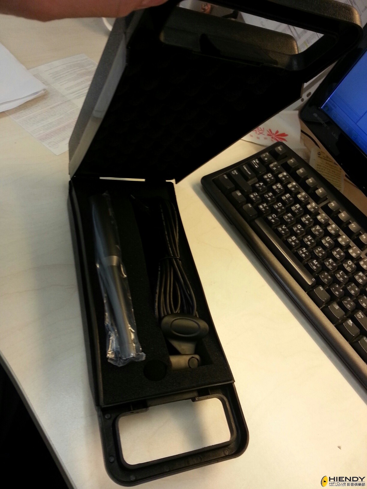

開箱
硬盒加內棉
硬盒加內棉
硬盒加內棉保護 OK
主角咪
主角咪
一套三件, 腳架, USB綫, 咪
腳座,USB線,收音味
腳座,USB線,收音味
主角收音咪IRC
一套三件
一套三件
