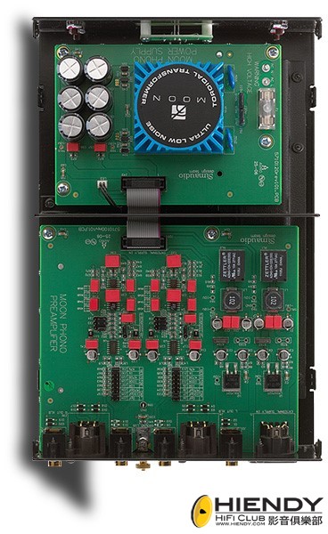

這部moon310LP其實是2007年出品的moon 5.3 LP的改名版,即是未有evolution系列的610,810前的旗艦。特点是重視電源設計,除了可加獨立電源moon 320s,上位機的i2DCf(independent inductive DC filter)也是源自本機。

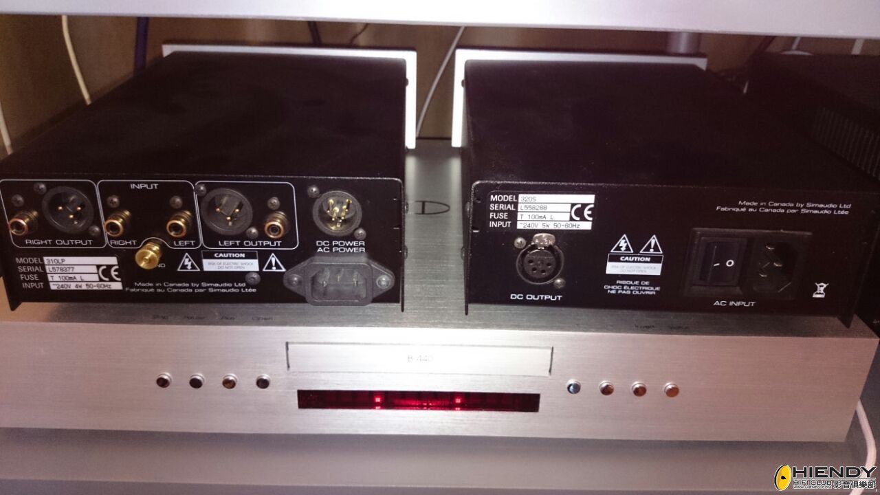

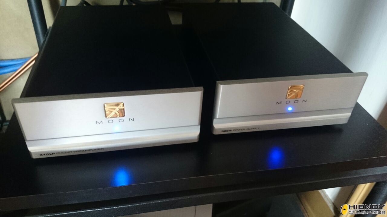

代理是把320s 電源一併送到,為盡試本機性能,全程把它接上310LP.
先打開310頂蓋調整;配合0.2mv輸出,阻抗1.2ohm的山本音響工芸YC03S MC頭,調了66dB增益及100ohm輸入阻抗,以及shift了電源為外置;
好,扲蓋,駁機駁電。

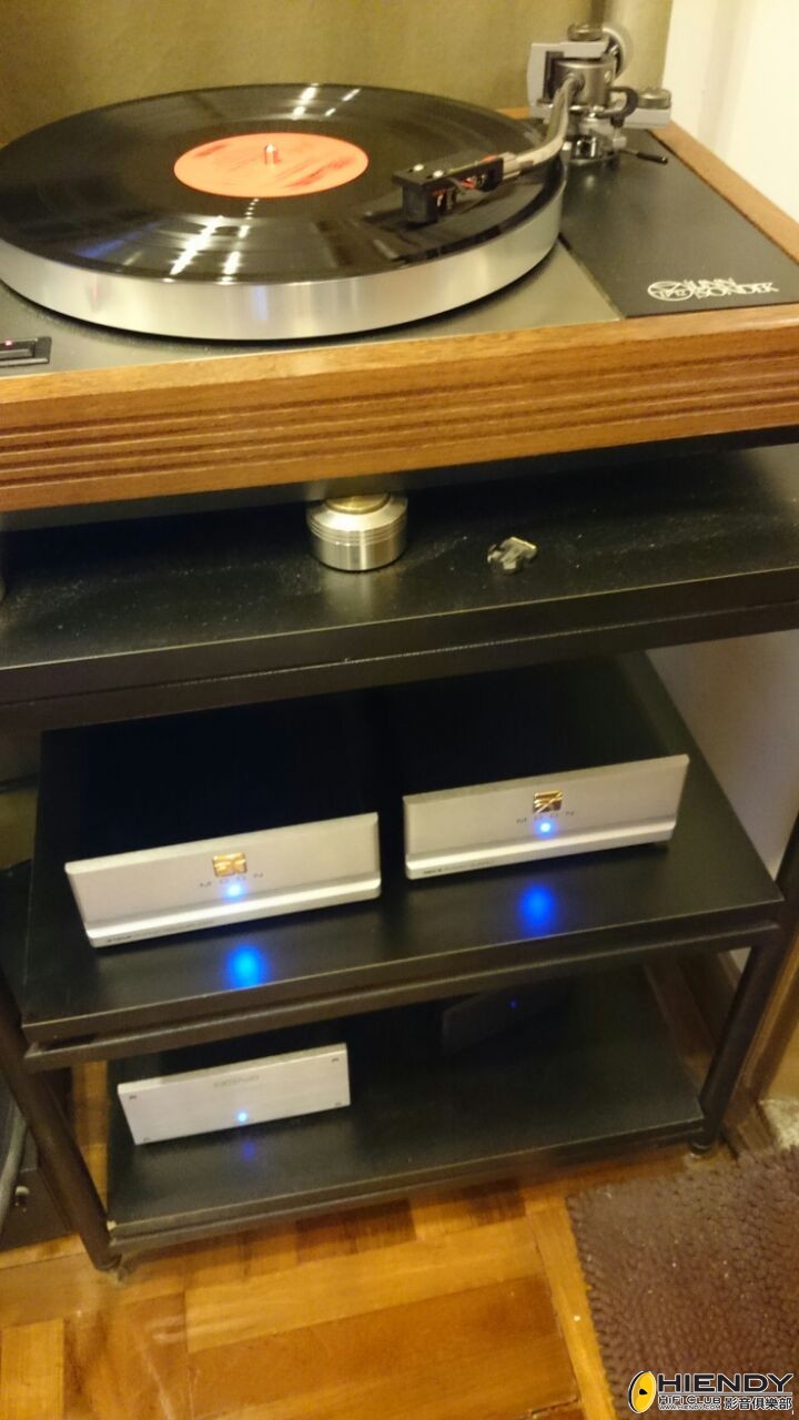

今天的組合如下:
Linn LP12+hercules PSU唱盤
Jelco 750d唱臂
山本音響工芸YC03s 動圈唱頭
First Sound Presence deluxe mk2前级(mullard E88cc)
只作後级Octave V40se+ black box(Genelax KT88, 6DJ8, BRIMAR CV492)
Elac 243Ltd+LS70

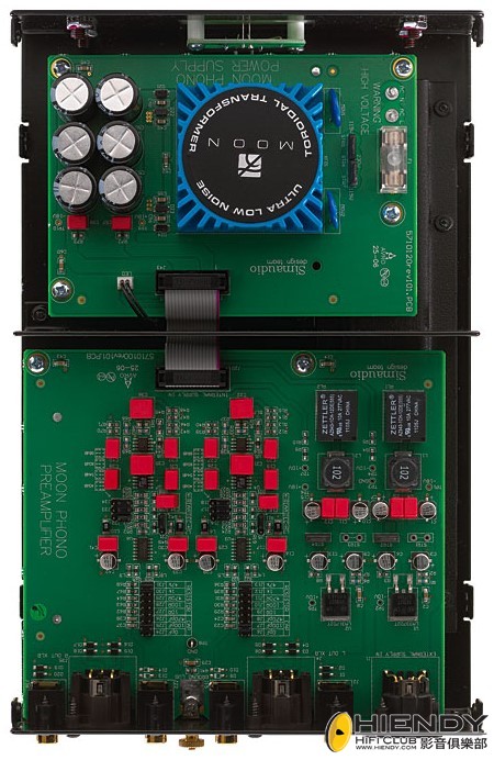

本帖最後由 飞轮陀 於 2014-9-9 16:07 編輯
师兄,这个310唱放我曾经打开过,内里的线路报局和电子无件同上代作品 LP 5.3 RS是原全一样的,用肉眼是无法看出这两代唱放有什么的不同,唯一的不同就是外壳的前面面板换了。而且内里的说明书的内容除了换了型号和一些形式外,也是原全相同的,而且外置电源电源320S 和上代机的外置电源PSX5.3 也是内里也是原全一样,连输出的电压是15.43V也是原全一样,我疑问310+320S 是否就是上代机LP 5.3RS+PSX 5.3只换了前面面板的改款机 ,不过代理的价钱可长了不少。
310
310
5.3RS
5.3RS

飞轮陀 發表於 2014-9-9 16:02
师兄,这个310唱放我曾经打开过,内里的线路报局和电子无件同上代作品 LP 5.3 RS是原全一样的,用肉眼是无 ...
同意你所講,我覺得廠方是把5.3配合今天的line up重新包裝。但這證明5.3本身設計值得延續,而價錢的上升相信任何品牌也無法避免…(例如VTL的IT85合併機十多年前發售是二萬多元,今天沒有特別改變也售價升了一倍)
