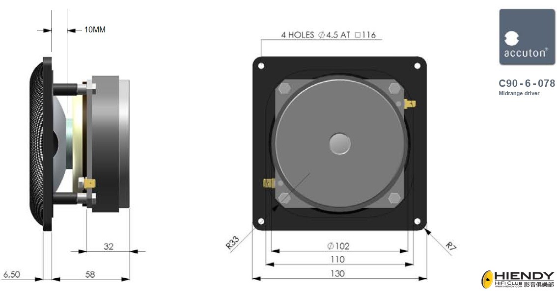

德國Accuton C90-6-078 5英寸陶瓷跟10寸以上低音配合時﹐如果分頻點在300HZ以下極易出現陶瓷聲﹐好象系飯碗被打擊後出現的陶瓷聲﹐也只有播放琵琶音樂時最明顯。

Accuton C90-6-078
Accuton C90-6-078
