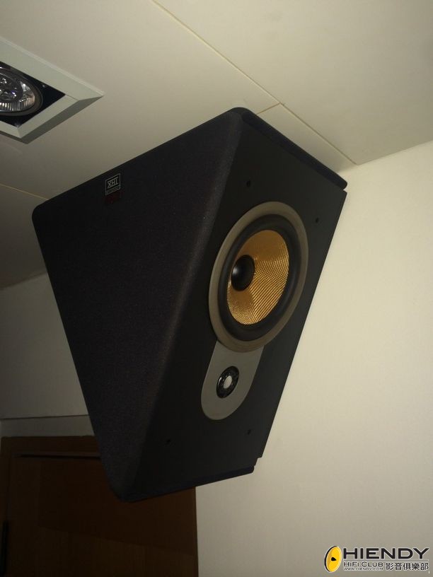

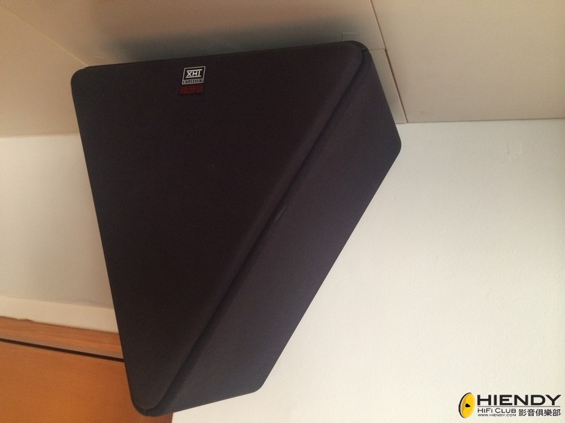

首先介紹這對跟了我18年的SURROUND 喇叭 B&W ,是當年少有有THX認證的,我記得當時是五千幾一隻‧
起初玩5.1作SURROUND 喇叭用,後來玩7.1轉成SURROUND BACK  喇叭用.根多人都會覺得SOFA貼牆是不應該玩7.1.
但我初玩7.1就嘗試利用這對喇叭特性去補償後面的音場.它有一個特性就是當掛頂時兩邊喇叭是斜射向地的.
試後發覺這做法也做到後音場出來,當然後距離感及後空間感就一定不及SOFA離牆3,4呎的好.但包圍感就一定比5.1好上很多了‧
曾經到訪小弟寒舍的師兄也感受過這個玩法的特性.
到現在玩ATMOS了這對喇叭所充當的角色是在7.1.2時是SURROUND BACK.而5.1.4時是後頂置.
而前頂置喇叭我會放在SURROUND 喇叭及前置的中間.對於頂置喇叭的擺位在輞上也有不同方法.有些是放在前置向後置多少少的.這點我相信要實地玩過
才知那個擺位才最適合自己的環境了‧
我想帶出一個訊息是當SOFA貼牆SURROUND BACK  喇叭嘗試向地打,看看是否對後音場有幫助?
