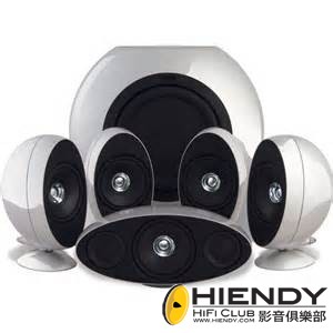

身手上路請指教,想用盡7.2聲通
前置兩座地,天花頂兩個,後環迴兩個,現有器材如下(不太熟識怎樣接駁  :-
AMP - YAMAHA RX-V771
前置兩座地 - Focal Jmlab Chorus 725 speaker
5.1環迴 - KHT3005SE 5.1
因Amp好像不夠位駁喇叭(或是我不懂,原先只有5.1環迴 - KHT3005SE 5.1,現添置了兩座地)
我是否應加一個前級推(Focal Jmlab Chorus 725 speaker)
另Bass不太夠,如多加一個,應怎駁 ?
謝謝各師兄、姐指教!

現在的subwoofer是kef 3000 Series
想問一下如我添置了一後級
我的那組5.1 及 座地應怎麼駁呢?
Thanks a lot !

呢隻跟3000 sub 仔我玩過,麻麻地。系呢你場地多大?
如買了5channels 後級用五條rca 線 駁落771後面pre out 就得了 (當然喇叭線由771 拆出轉駁落5 channels 後級)

約4米 x 4米大廳
我也覺得那sub 仔不夠力,將Upgrade
Thanks for your help
