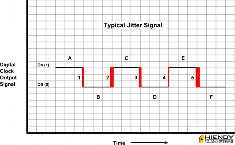

典型的數碼時鐘脈衝信號,由於數碼時鐘不夠精準,每次脈衝(A、B、C、D、E、F)的時間長度不同,脈衝之間的時間相位(1、2、3、4、5)就產生了不同的差異:
經Simaudio專利的Alpha Clocking System技術後所出來的數碼時鐘脈衝信號,精準度達到1微微秒:

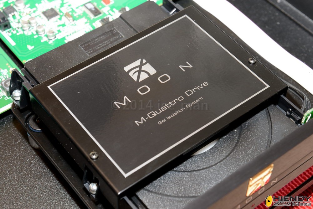

750D的傳動系統採用獨家專利的M-Quattro減震動系統,以四個金屬腳座為基礎的結構並以航天專用凝膠軟墊作為避震介質,轉盤部份再固定於懸浮式支架的上,使整個轉盤結構呈現懸浮的狀態,來達到減震的效果,新這樣轉動時可以將振動減到最少,讓讀取CD碟的信號時會更為穩定,誤差必然會更少,出來的音質就會更為接近原音了。

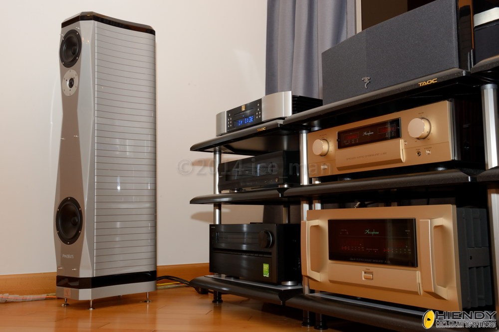

測試使用的器材及線材:
• Source I: MOON 750D DAC/CD Transport
• Pre-amplifier: Accuphase C-2810
• Power amplifier: Accuphase A-65
• Loudspeaker: Tidal Piano Cera
Power Cable & Treatment:
• SINE SAF-60A Parallel Power Conditioner
• Wireworld Silver Electra 7 Power Cord
IC & LS Cables:
Interconnection cable:
• DAC/CD Transport to Per-amplifier: MIT SL-Matrix 26i XLR cable
• Per-amplifier to Power amplifier: Accuphase ASLC-15 XLR cable
• PC to DAC/CD Transport - MIT Stylelink USB Cable
Loudspeaker cable:
• MIT SL-Matrix 39s

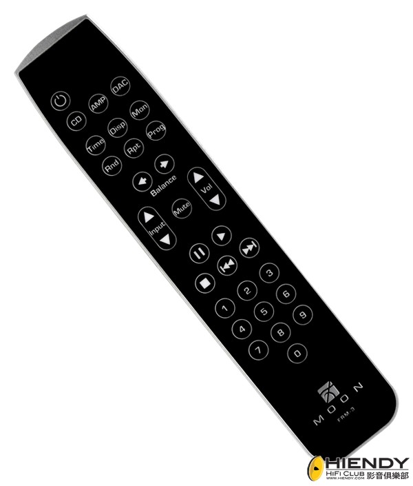

新版的Remote Control由FRM-2改為FRM-3。
