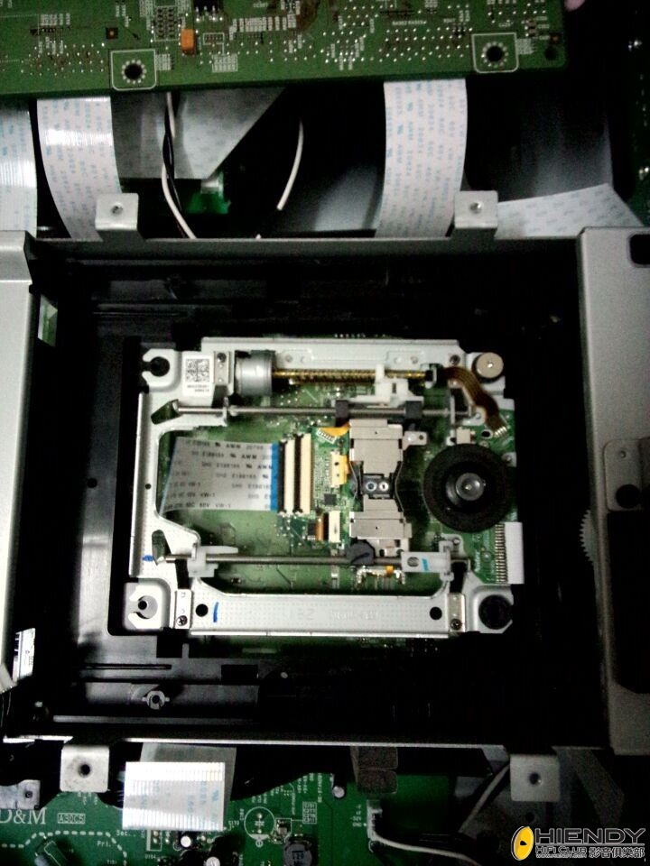

昨天换激光头,拆到光驱时,拆不下来了求助。就是这条连接下面一块电路板的排线。  谢谢。

在烧友的帮助和自己琢磨下,激光头换好了:正如Davis老师说的:不是激光头的问题。dvd(D版)通杀。蓝光碟比之前的情况还差:没有一张读得出来。补充一下:200块丢水里了。最后把原来的激光头装上:第一次读碟还是读不起:我的心拔凉拔凉的。出仓第二次变OK了。之后试了大概6张碟:没问题。连原来不能读的都读起了.

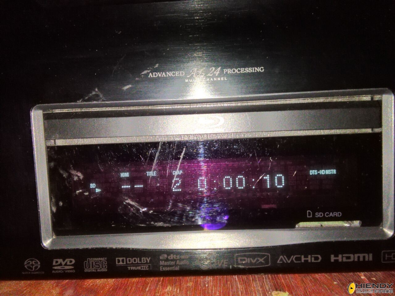

昨晚想看美版KINGS MAN  BD碟,居然看不了!碟機讀起碟后10秒鐘,就卡在那動不了了。(就是電影公司的畫面出完了后,就動不了了。)想麻煩有4010剛好又有美版KINGS MAN  BD碟的師兄,幫我測試一下,你們那是什麼情況?多謝!
