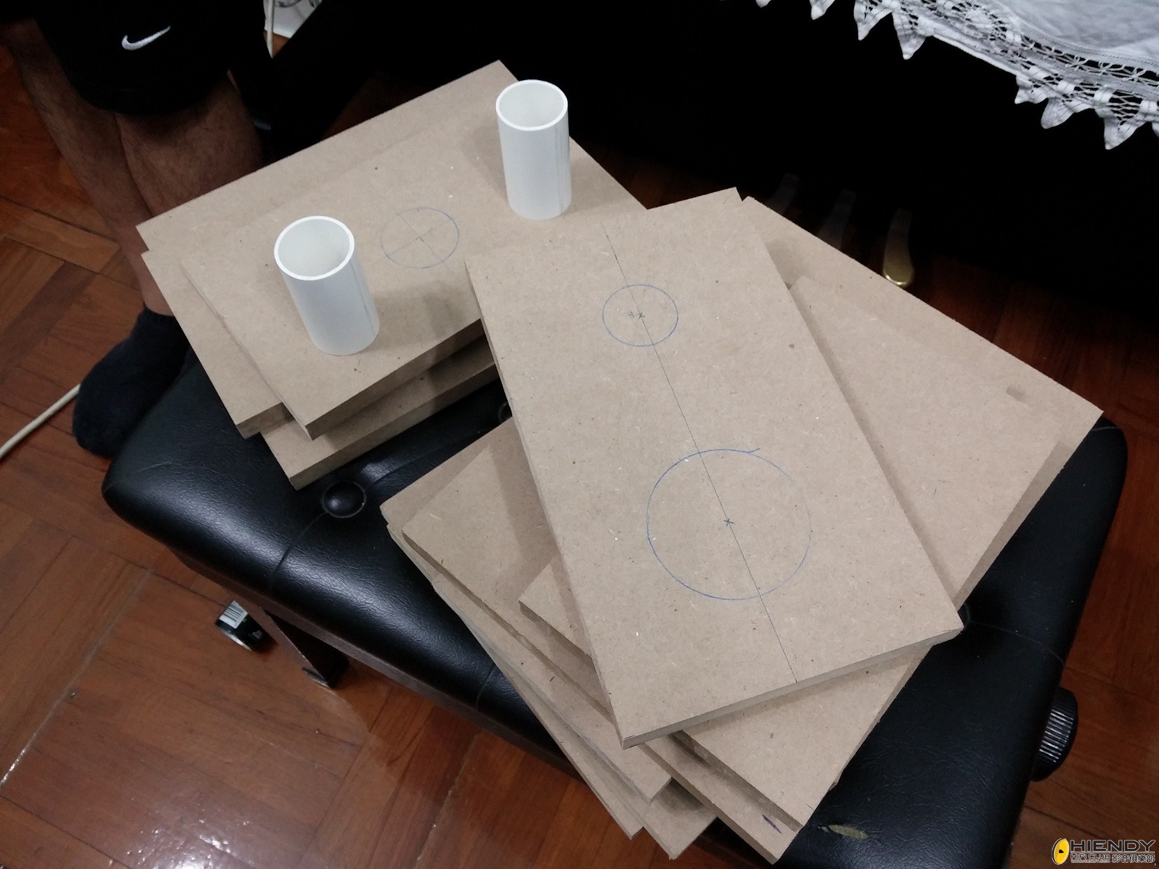

之後再用可以有助減少箱內駐波嘅長寬高比例去計番個尺寸出黎,同計番低音反射管嘅長度,切面面積,同單元之間嘅距離(唔知點解呢個部分幾個軟件出嘅數都唔同,亦有軟件出黎嘅切面面積大過左單元表面積,最後唯有信自己人手計~_~)之後,就用Sketchup畫出黎確定下外觀。
跟住就去左木行裁D 6分MDF板番黎

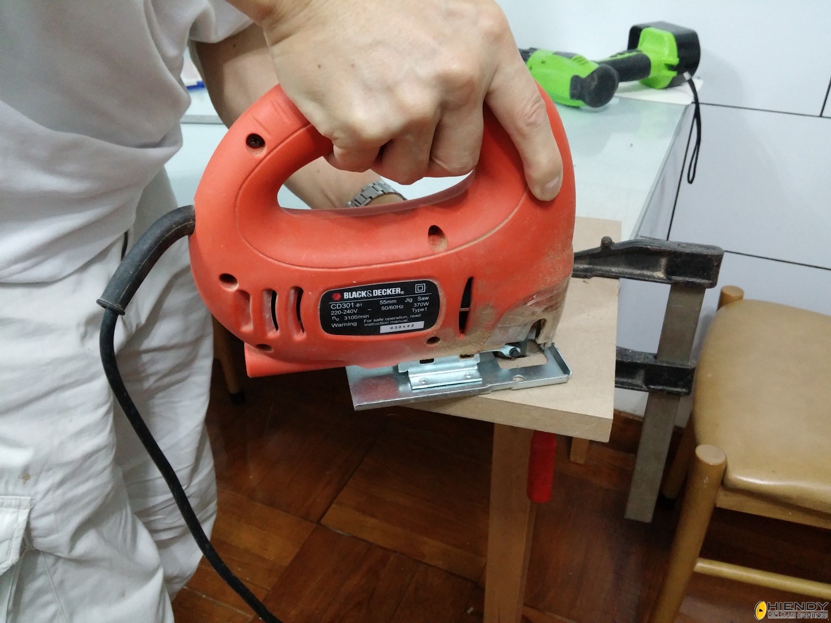

開孔……(呢度要麻煩老豆幫拖)
