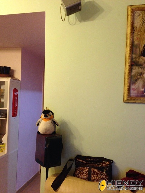

求救...   ATMOS 喇叭SET 但冇聲
SET LEVEL  有聲的.
HEIGHT SPEAKERS TYPE: DOLBY ENABLED SPEAKER (FRONT)
係味邊到錯左.
安記838 配飛仔9700
開隻變4  安記已顯示DOLBY ATMOS,  但ATMOS就冇聲.
求CHING 幫手.

我原本係行兩後置, 一前置及中置, 如果裝上ATMOS 就要閂上一對後置.  是嗎?
剛試左閂左一對後置, ATMOS就有聲.
正確嗎?   咁行5.1.2好定係7.1好.  謝謝.
* If you choose TX-NR838 and SKH-410, you can switch Dolby Atmos 5.1.2 ch and 7.1 ch surround automatically, depends on surround modes. Because TX-NR838 is a 7.1 ch AVR and has Surround Back and Height channel Separately.

 樓主| 發表於 2014-11-1 10:08:09 | 顯示全部樓層
本帖最後由 hangson 於 2014-11-1 10:10 編輯
比個意見,
838  一係就7.1  行ATMOS 就只可以5.1.2
咁我係味應該將後置個兩組改一改,  上面既改為SUR.(只係7.1時先用), 而下面的改為BACK SUR. (咁5.1.2同7.1時都出到)
是關下面個組靚聲D.
唔該CHING
發表於 2014-11-3 11:43:15 | 顯示全部樓層
hangson 發表於 2014-11-1 10:08
比個意見,
唔係,應該頭頂的做overhead speakers,sofa左右兩邊做surround L/R,玩5.1.2算吧,7.1唔好諗喇。
 樓主| 發表於 2014-11-3 11:52:00 | 顯示全部樓層
chhanthony 發表於 2014-11-3 11:43
THANK YOU 師兄,  我都係咁諗, 上面個對先廢左佢.
反而我係到諗, 不如將上面個一對換成ATMOS喇叭.  直接打天花.  可能效果仲正.
不過問題係ATMOS個對喇叭冇螺絲孔.....
發表於 2014-11-3 12:00:11 | 顯示全部樓層
hangson兄,你不如試下將依家surround back嘅speaker改為Dolby Atmos嘅overhead speakers,再同你現時嘅Dolby Atmos Enabled Speakers比較一下兩個擺位邊個好啲。
just my 2 cents。

發表於 2014-11-3 12:17:12 | 顯示全部樓層
hangson 發表於 2014-11-3 12:08
死火, ANTHONY兄, 唔係好明tim
將現surround back speakers改為Overhead Speakers。
 樓主| 發表於 2014-11-3 12:20:47 | 顯示全部樓層
chhanthony 發表於 2014-11-3 12:17
意思當上面個對係ATMOS咁上天花打?  得架咩?  個音效可以同ATMOS一樣?
發表於 2014-11-3 12:34:39 | 顯示全部樓層
hangson 發表於 2014-11-3 12:20
Dolby Atmos有三種玩法:-
1. 傳統玩法,喺天花加上overhead speakers(接近戲院玩法);
2. 用Dolby Atmos Enabled Speakers由下打上天花作反射(主聲道及Dolby Atmos Enabled Speaker放在同一箱體);
3. 加上Dolby Atmos Enabled Speakers組件 (hangson兄你現時的onkyo正是呢種)。
現時hangson兄你的surround L/R在耳仔水平,正符合Dolby Atmos嘅要求,
而surround back在耳仔水平之上又接近天花,
所以可以將現時surround back改為Dolby Atmos嘅overhead speaker玩5.1.2。
正常用overhead speaker應該比Dolby Atmos Enabled Speakers效果好,
現時嘅Onkyo Dolby Atmos Enabled Speakers可以留嚟到將來upgrade部av amp可玩有更多聲道輸出時,
可以放在主聲部L/R上,咁就可以玩5.1.4了。
just my 2 cents。
 樓主| 發表於 2014-11-3 12:40:19 | 顯示全部樓層
chhanthony 發表於 2014-11-3 12:34
Dolby Atmos有三種玩法:-
哦.  非常感謝CHING,  好詳細.  超感激.
即係話我將上面個對唔駛郁直接向下打(同宜家一樣),  不過就將對喇叭線改為ATMOS個插位.
目的要佢變為ATMOS玩法.
而現在個對ATMOS就先放埋一邊.  RIGHT?
發表於 2014-11-3 12:44:45 | 顯示全部樓層
本帖最後由 chhanthony 於 2014-11-3 12:49 編輯
hangson 發表於 2014-11-3 12:40
即係話我將上面個對唔駛郁直接向下打(同宜家一樣),  不過就將對 ...
將surround back指向皇帝位改為指向地下,
將現時surround back speaker插atmos個位
當然hangson兄可以比較一下到底用onkyo嘅speaker好定用以上方法好。
just my 2 cents。
 樓主| 發表於 2014-11-3 12:49:22 | 顯示全部樓層
chhanthony 發表於 2014-11-3 12:44
將surround back指向皇帝位
當然hangson兄可以比較一下到底用on ...
明白晒.  又真係要試下先得.  仲以為玩ATMOS一定要用番ATMOS既喇叭先得TIM.  THANK YOU CHING.
不過要過幾日先攪到, 今晚要煲PS4 - COD-AW. 多謝師兄指點.
 樓主| 發表於 2014-11-3 12:50:37 | 顯示全部樓層
當然hangson兄可以比 ...
我估計呢個方法會好過現時ONKYO 個對打天花既方法.
