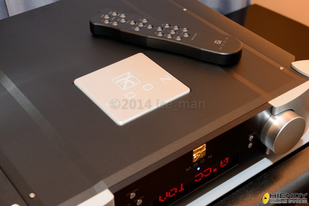

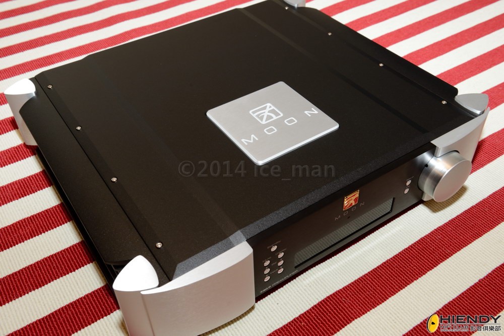

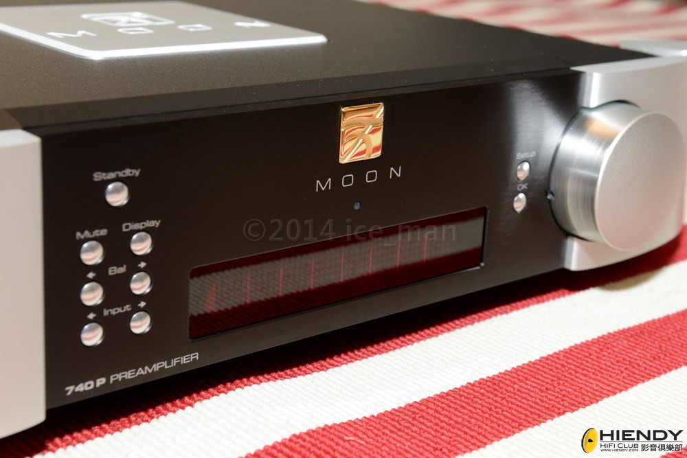

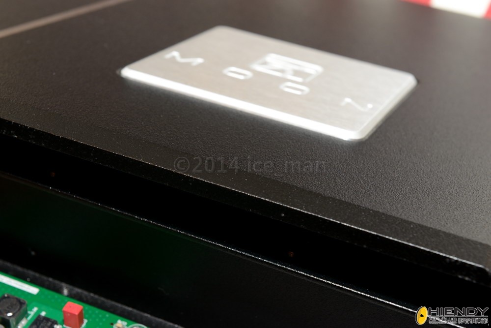

740P的外觀及結構:

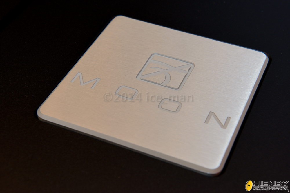

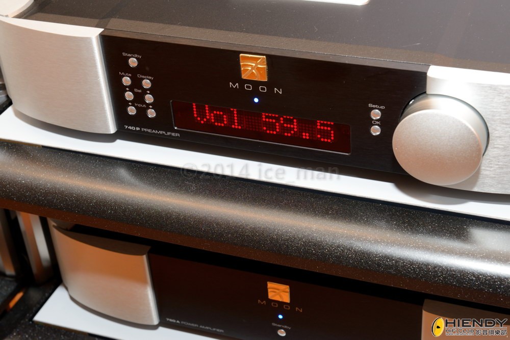

740P外形與一貫Evolution的設計,前面板中央部份設有有一塊大型的紅色矩陣式顯示屏,既美觀又清晰易看,這是Simaudio產品的特色之一,就算聆聽位置遠離740P的話顯示屏上的資訊亦可清清楚楚看得見,左邊是電源開關、設定、平衡及輸入鍵等按扭,右邊就設有一個大型的音量按制旋扭,轉動時感覺非常順滑,如須要快速將音量增加或減少的話很容易就能達成,操控可謂相當得心應手,詳情悄後將會再作介紹。機箱方面一貫Evolution超強剛性結構的設計,機頂的頂板最厚的厚度達到10mm之厚,這麼重料的設計於一般前級的機箱比較少見一些,這樣就能盡量減少外部振動帶來的影響,而這麼堅固紮實的鋁製的外殼亦有助減低外界的電磁波與射頻(EMI/RFI) 的干擾,整體重量達16公斤。置於遙控器方面也份量十足,整個外殼也以鋁合金物料制做,非常之有質感。
舊版的FRM-2遙控器
新版的遙控器已由FRM-2改為FRM-3

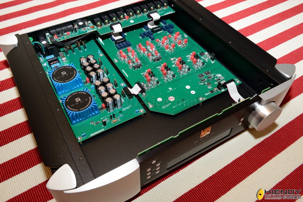

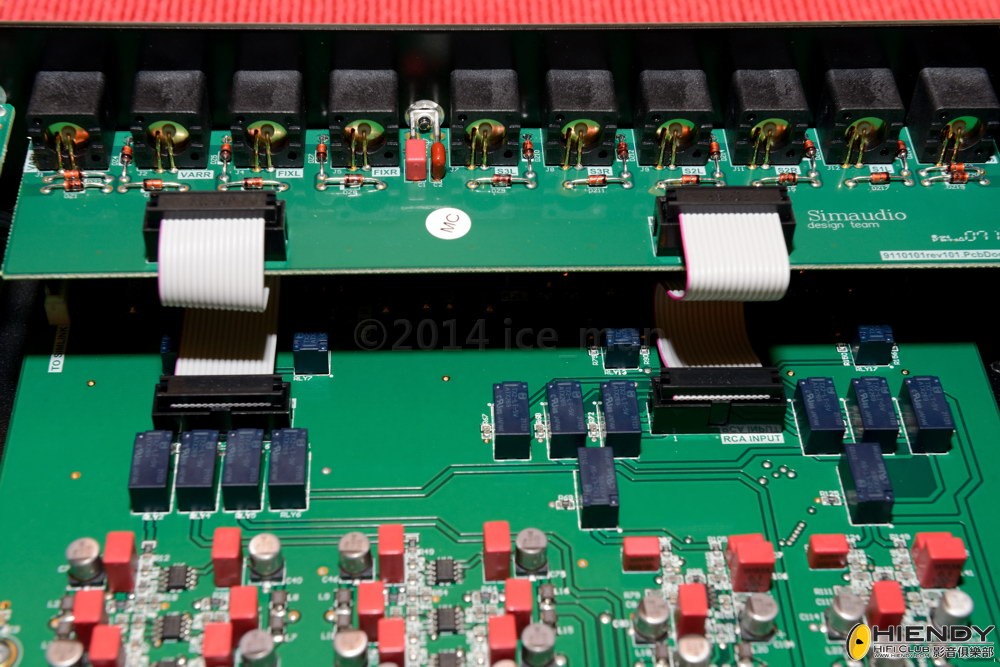

740P的內涵:

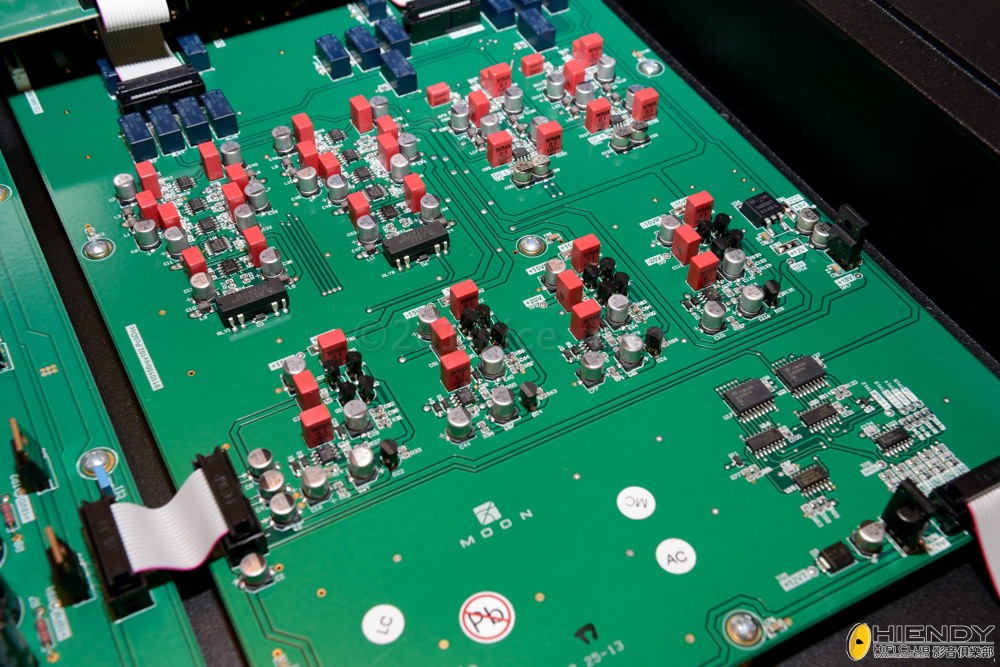

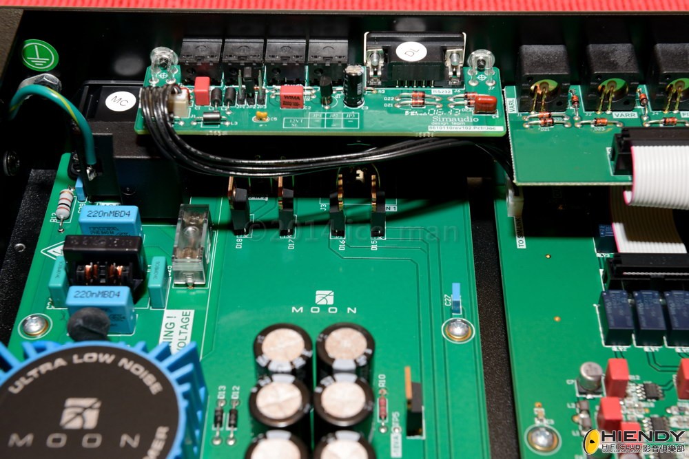

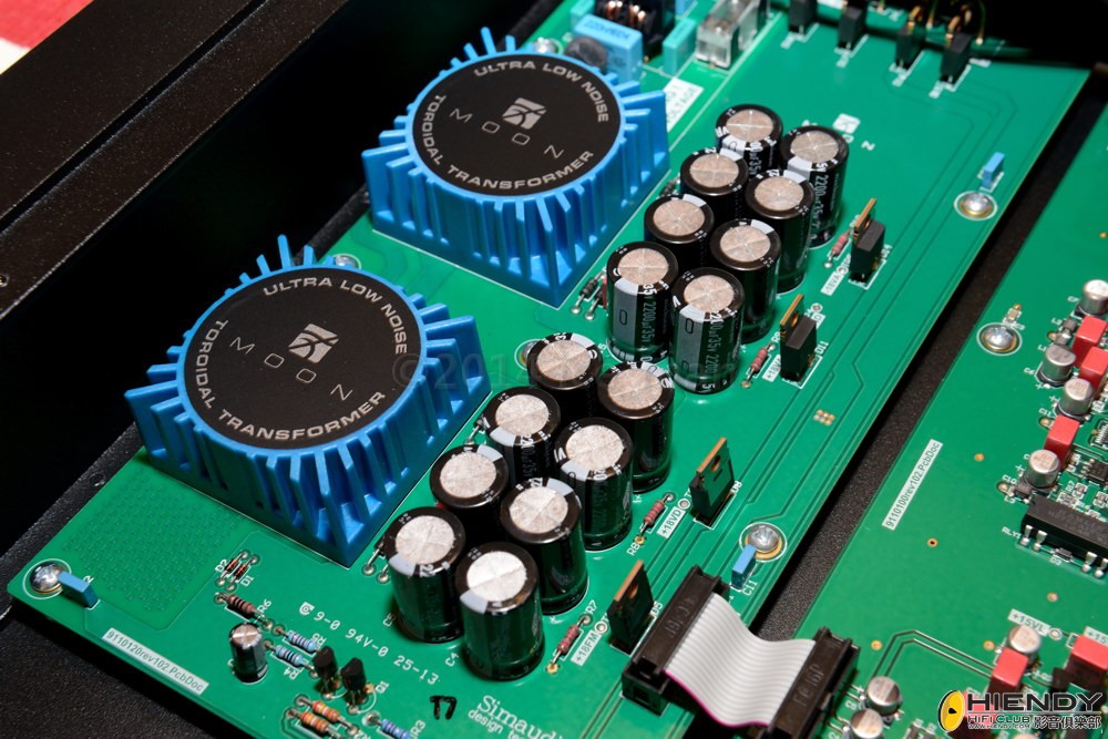

其實Moon 740P是以850P為參考藍本而研發出來的,所以用上了許多旗艦級的技術。740P是雙單聲道全平衡的設計,電源部分使用兩隻以散熱器屏蔽了的10VA超低訊噪環型變壓器配合總共35,200uF的16顆2200μF的電容分別獨立為音頻及控制電路提供穩定的電源,740P亦搭載了5級的直流電壓調節與i2DCf (Independent Inductive DC Filtering) 獨立DC濾波,再配合上4級的Moon特別研發的M-LoVo (MOON Low Voltage DC regulation)低電壓直流調整電路,讓740P擁有快速精確以及穩定的直流電壓,有效地將訊噪降至最底,讓背景達到漆黑一片的境界。740P還擁有一項Moon自家研發的技術就是M-eVOL2音量控制,這個M-eVOL2音量控制器使用德州儀器(Texas Instruments)的DAC8812數碼類比轉換晶片(Multiplying Digital-to-Analog Converters, MDAC's)以電子的方式改變音頻訊號的振幅聲波來控制音量,而不是傳統以電阻來衰減音量,這樣可避免因音量改變而產生劣化而影響音質,而M-eVOL2是採雙單聲道完全獨立對稱的設計,即左右聲道各使用了一顆MDAC,左右聲道絕對不會互相干擾,而M-eVOL2的音量控制總共能提供共530級微調式音量控制,音量於30 以下每一級變化為1.0dB,而音量於30以上至80每一級的變化則為 0.1dB,所以740P的量的控制可說是非常細膩與及精準。740P用上了4層的印刷電路板(PCB) ,而印刷電路板上的線路是以高純度的銅製成,線路設計上亦盡量以最短的距離為目標,這樣就可以讓訊號以最短的路徑來傳送並能提高聲波的準確性和顯著改善訊噪比(Signal to Noise Ratio) 並可減少訊號劣化的機會。零件方面使用最精確的電子元件,讓左右聲道性能更加一致,並達到最佳的噪訊比。箱體部分則是用了超剛性框架設計,以減少外部震動的影響。740P亦是一台 "home-theater ready"的前級,其五組輸入均可設定為 Bypass模式,讓AV前級或AV合拼擴音機來直接控制前置的音量,這功能對既是兩聲道又是AV的發燒友來說是相當實用。另外740P亦可以透過Setup功能內的”OFFSET” 功能有對不同的訊號輸入進行正負10dB的音量調校,同時亦可設定最高的音量輸出,調校範圍可由40dB超至80dB(正常為80dB) 。
740P的內部結構
加裝了散熱器的超低訊噪環型變壓器
使用了大量WIMA優質電容可進一步強化音質

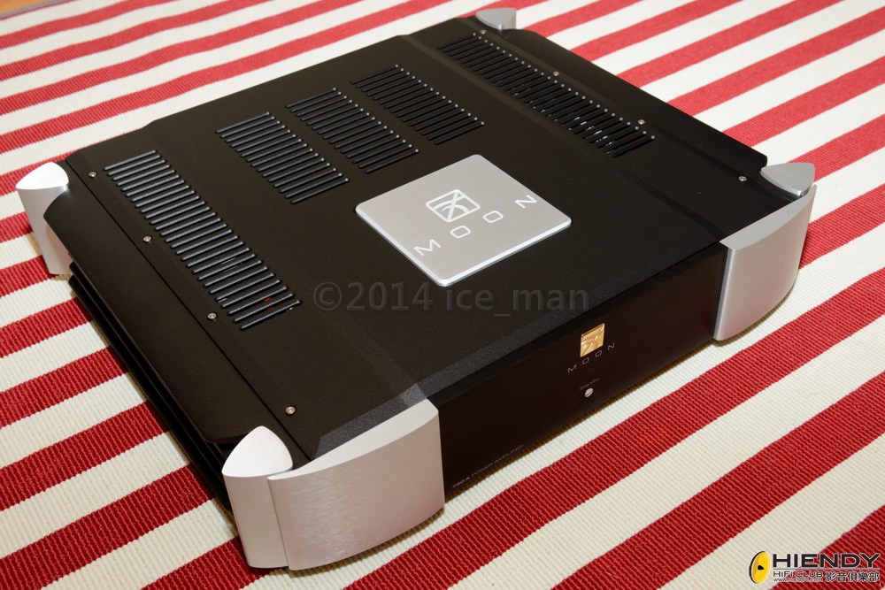

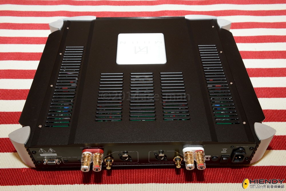

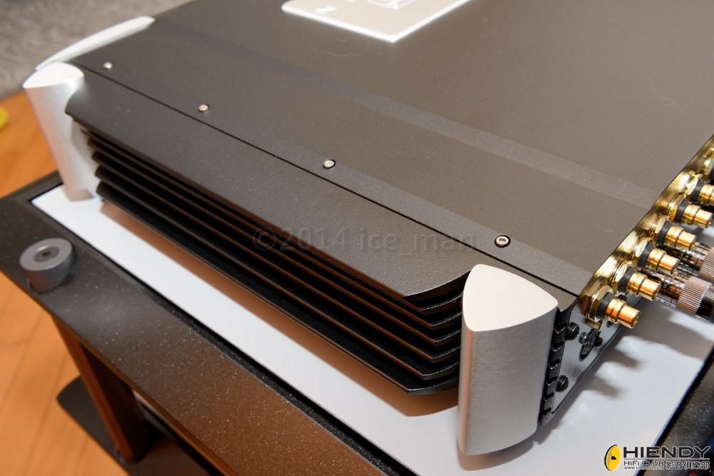

760A的外觀及結構:

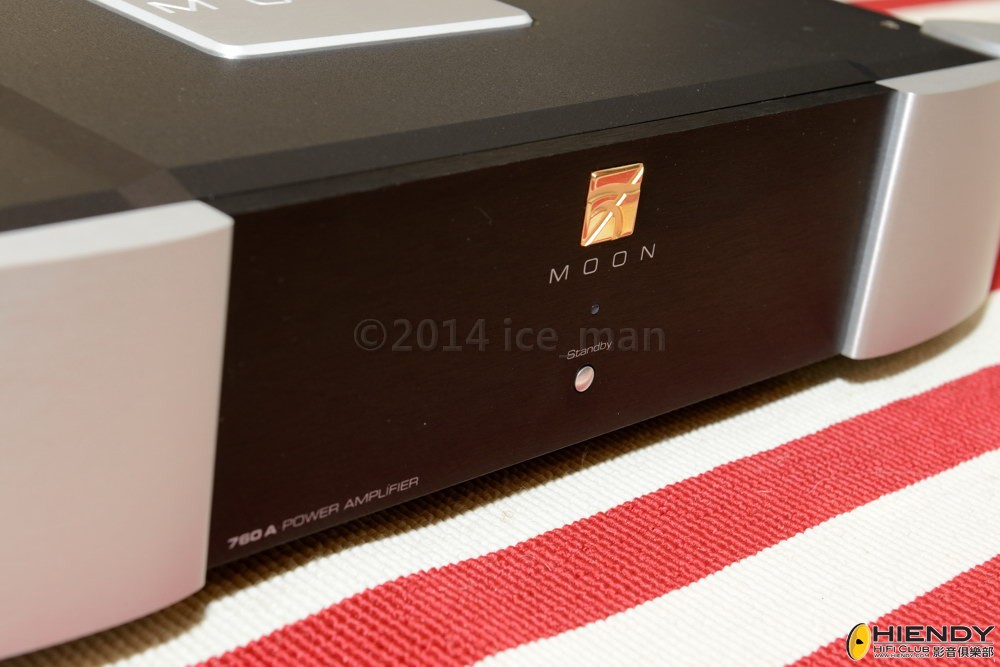

760A後級是Evolution系列中最入門的型號,機身採用超薄設計,機箱一貫Evolution同樣為超強剛性結構的設計,尺寸大致與740P相若,但不要看輕它,因為760A的重量亦達到20Kg,感覺非常沉實穩重。機箱兩側是大形的散熱氣,由航空鋁合金材料製成,並於表面噴上有助散熱的塗料,有助快速將熱力快速帶走,這樣就可以全時間於較低的工作溫度下工作,從而令到760A的輸出更加穩定。
760A的內涵:

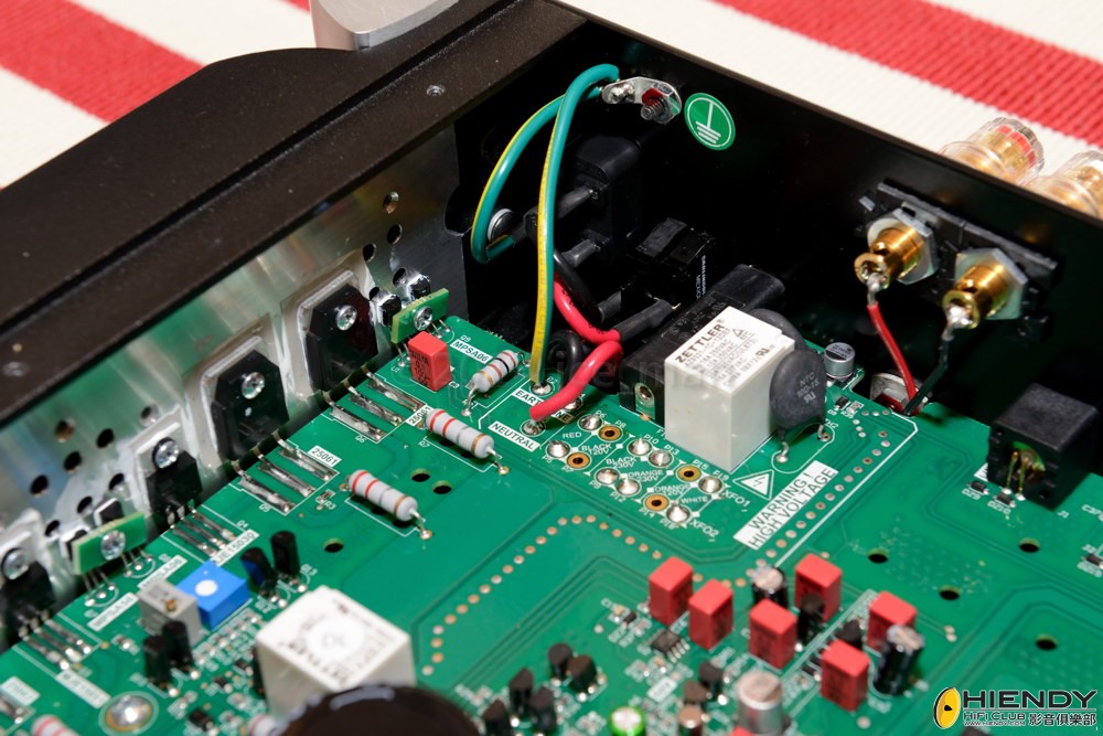

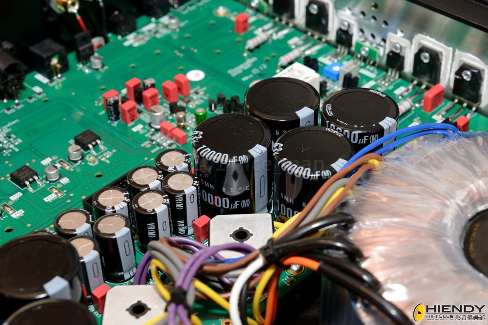

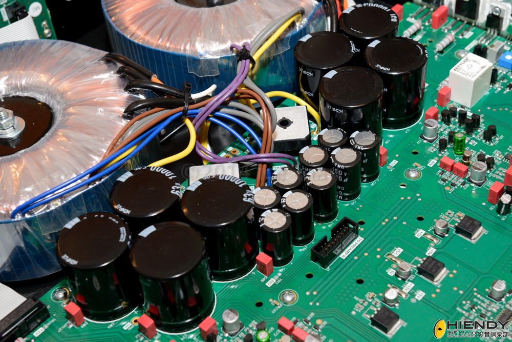

760A同樣採用了雙單聲道全平衡式的設計,還有用上了整體零回授「Zero Global Feedback」電路設計,這是Moon於1998年所研發的獨門技術,跟據廠方資料表示這個設計主要可以減少總諧波失真,並可消除常見的相位誤差,還可提升動態的表現。超額供電可算是moon的特色之一,所以760A亦不例外,使用了兩顆Avel Lindberg出品的巨型環型變壓器再配合高電容量的大水塘,大水塘則用上了八顆NIPPON CHEMI-CON的SHM鋁質電解電容,每一顆為10,000μF,總電容量合共為80,000μF。當功率輸出提升導致電流量需求增加時,這種超額供電的設計就可以提供足夠的電壓讓760A維持穩定的的電壓輸出,另外亦有助提升電流的傳輸速度並能帶來更好的動態表現。
760A為A/AB類混合式的設計,於首5W之內為純A類的輸出,大於5W的話則為AB類的輸出,於8歐姆負載條件下能提供額定功率為130Wx2,於4歐姆負載條件下能則為260Wx2, 如果負載繼續下降至2歐姆時760A亦能穩定地功作。 而760A還提供了橋接方式,於8歐姆時輸出高達500W。早前提及760A於5W以下輸出功率時,是採取純A類放大設計,這種設計其實有點像Nelson Pass先生「Pass Laboratories及First Watt的創辦人」提及「黃金一瓦」的理念,因為多數的擴音機機於平常運作的時候很少會超過10W,就算是大功率的機種也只會於大音壓時於短暫時間內才會輸出100W或以上的功率,所以760A的設計,可以說也是「黃金一瓦」相類似的設計理念。
使用了特別訂製的Avel Lindberg巨型環型變壓器

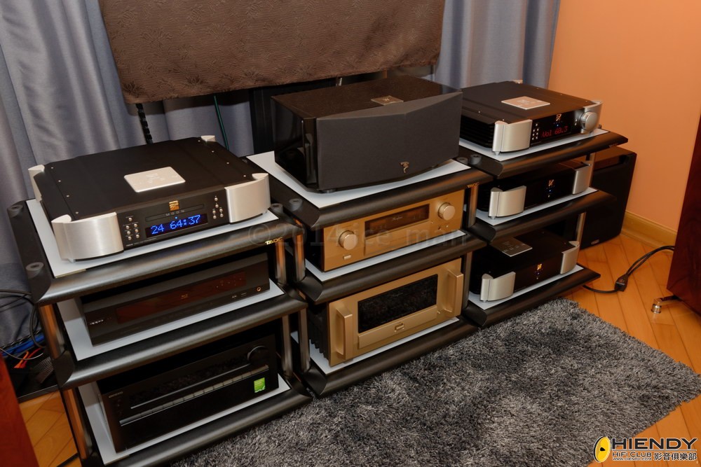

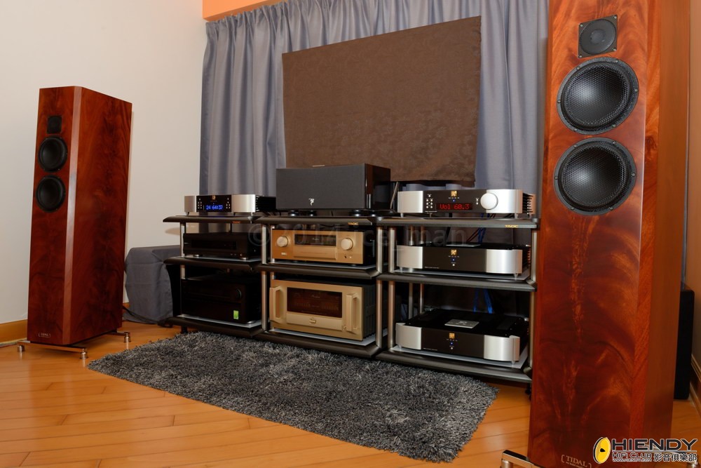

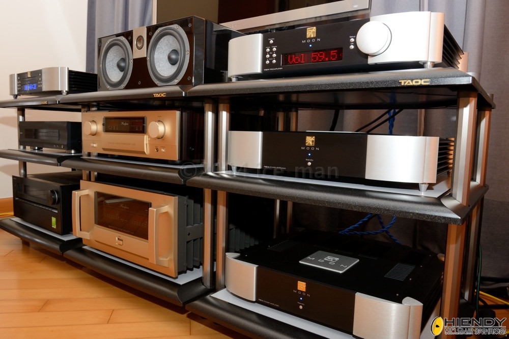

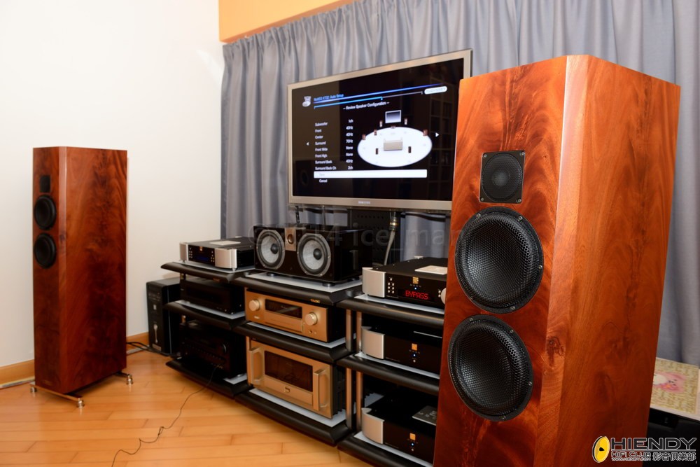

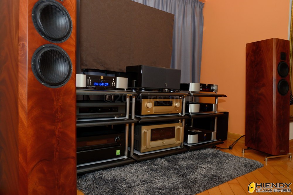

測試使用的器材及線材:
• Source 1: Moon 750D DAC/CD Transport
• Source 2: OPPO BDP-105 Universal player
• Preamplifier: Moon 740P
• Power amplifier: Moon 760A (2 nos.)
• AV amplifier: Onkyo TX-NR5010
• Front Speaker: TIDAL Piano Crea
• Center Speaker: Focal CC800VW
• Surround L & R Speaker: Focal Chorus SR800V
• Surround Back L & R Speaker: Focal Chorus SR800V
• Subwoofer: Velodyne SPL-1200 ultra
Power Treatment:
• SINE SAF-60A Parallel Power Conditioner
• Power Cord: Wireworld Silver Electra 7 for OPPO DBP-105 & Onkyo TX-NR5010, T-Adler Alexander for Moon 750D, 740P & 760A
IC & LS Cables:
Interconnection cable:
• DAC/CD Transport to Per-amplifier: MIT SL-Matrix 26i XLR cable
• Per-amplifier to Power amplifier: Canare custom-made XLR Y-cable/Accuphase ASLC-15 XLR cable
• OPPO DBP-105 to Onkyo TX-NR5010: AudioQuest Vodka HDMI cable
Loudspeaker cable:
• Front Speaker: MIT SL-Matrix 39s
• Center Speaker: Audioquest Gibraltar with 72v DBS
實際試聽:
第一部份兩聲道測試:

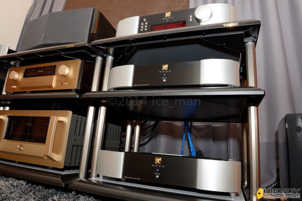

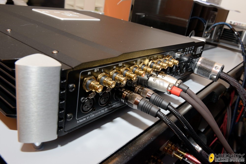

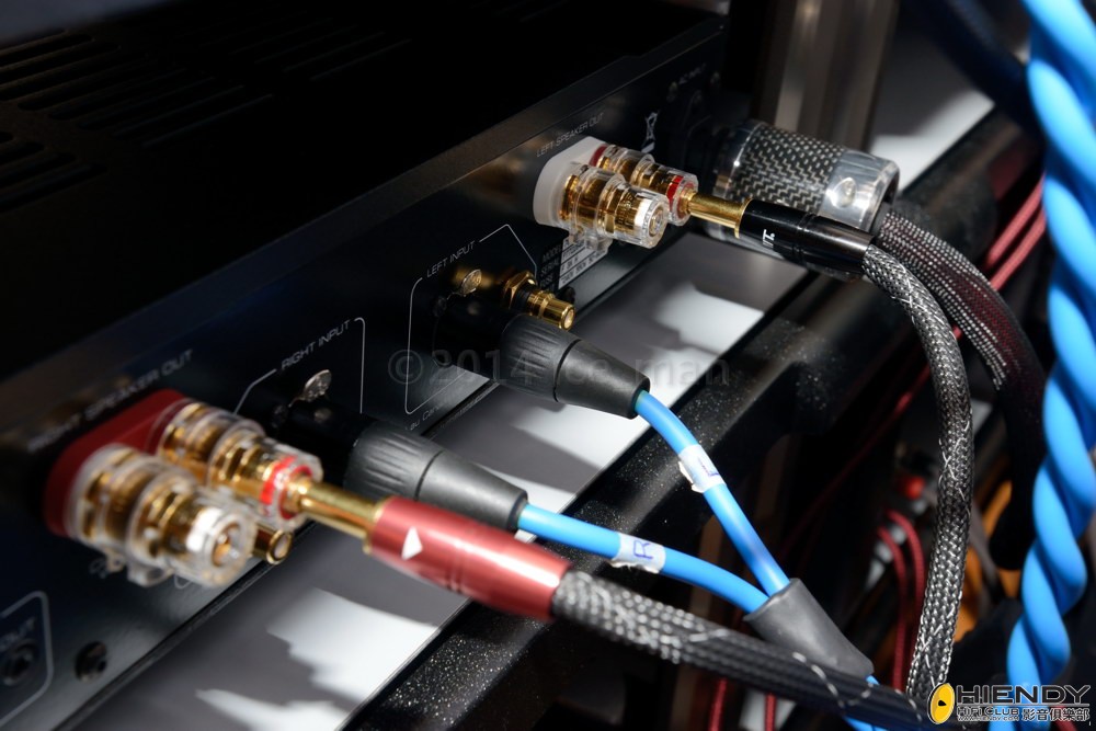

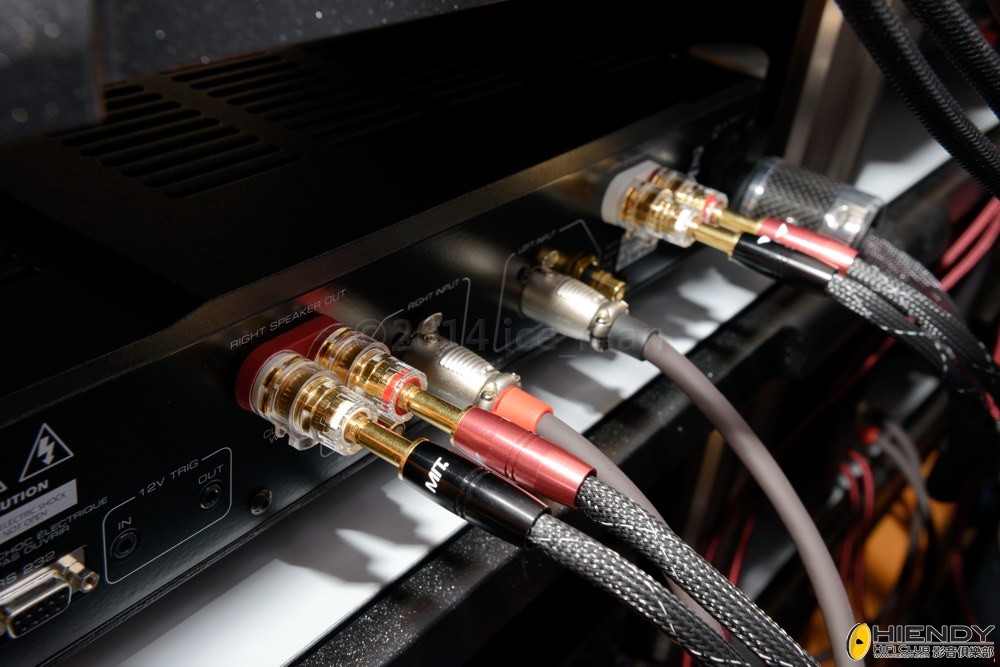

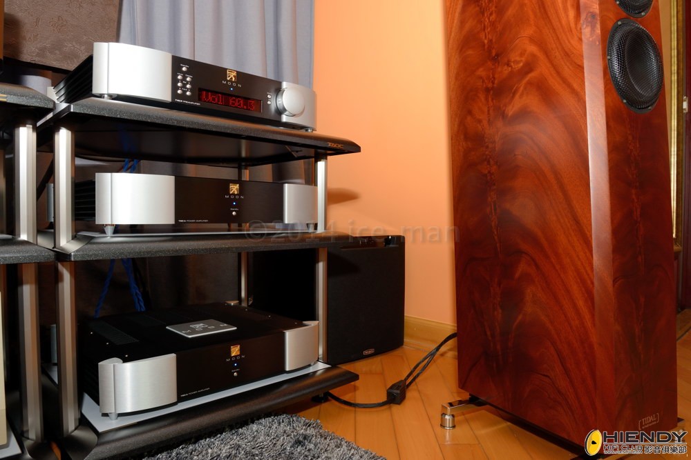

今次主要會以一台740P前級以橋接方式來連接兩台760A來分別推動Tidal的Piano Cera揚聲器,其後會再試以一台740P前級連接一台760A來推動揚聲器,看看效果是如何。
使用一台760A的接線方法:
以橋接方式來連接兩台760A的接線方法:

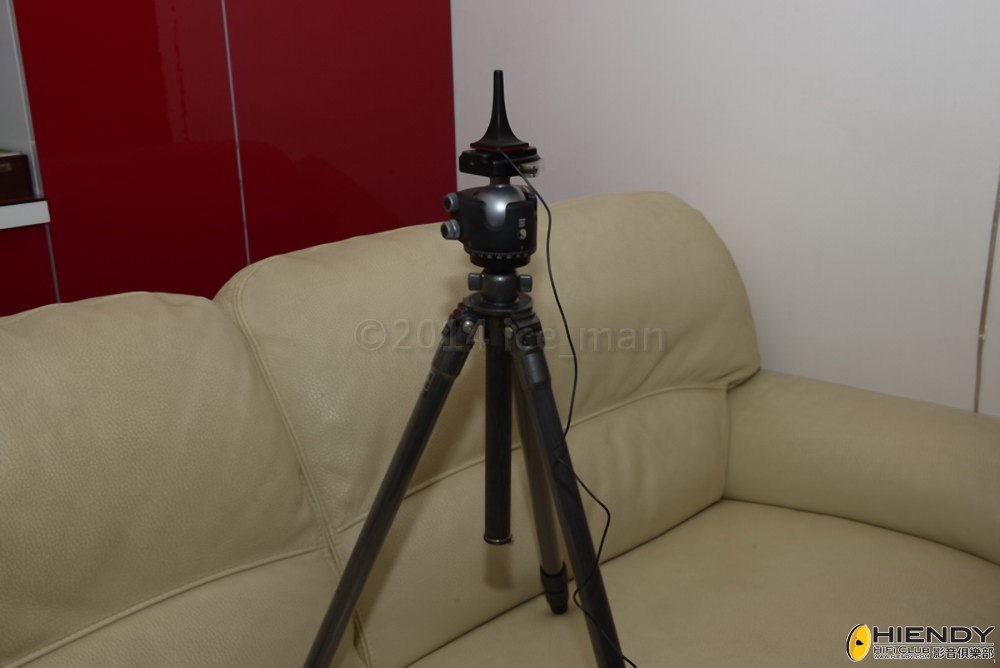

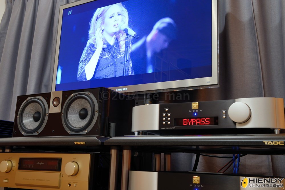

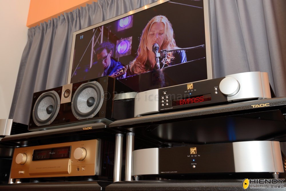

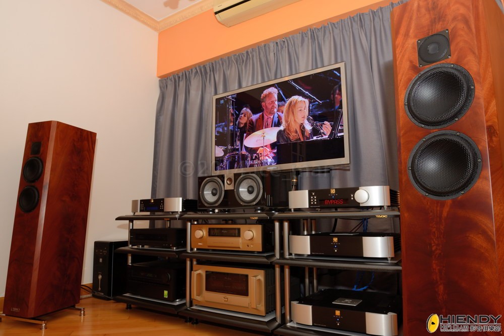

今次將會以Onkyo的AV合併擴音機 TX-NR5010的per-out來連接直接Moon的740P再以特製的一出二的Y形XLR線接駁兩台760A來測試,而740P將會設定為bypass模式由TX-NR5010直接控制音量,軟件訊源則由OPPO BDP-105藍光宇宙盤來負責。首先TX-NR5010會先進行一次Audyssey室內聲學矯正系統的調校,以配器材及合揚聲器的特性與位置。經調校後系統基本上已經接近最佳的設定,這樣就可以正式進行測試了。
先試「Diana Krall - Live in Paris」BD影碟,Diana Krall可說是當代爵士樂壇中最佳女聲之一。來自加拿大的Diana除了是一名非常出色的爵士樂女歌手,她也是一位相當出色的鋼琴演奏家。她是近二十多年來第一位能在葛萊美獎中入圍「年度最佳專輯」的爵士音樂藝人。Diana在2002年發行了「Live in Paris」CD及DVD現場專輯,此專輯於第45屆格林美頒獎典禮(Grammy Awards)上獲得最佳爵士演唱專輯獎的金留聲機(Best Jazz Vocal Album)。而近期才推出藍光影碟,畫質及音質都提升了,特別是畫質更有很大的改善,今次播放第一首「I Love Being Here With You」來試聽,選用DTS-HD Master Audio 5.1音效來播放。Diana她一開始已經自彈自唱,不久已經完全進入忘我的境界,將感情完全傾注於歌曲當中,moon這套器材能顯露出Diana她醉人聲線,人聲厚潤帶磁性。於中段更展現了她的高超的鋼琴技藝,鋼琴的音色表現清脆而宏亮,完全能感受到指尖觸鍵的輕重,音場大小適中,堂音方面的表現極之理想,現場感算是很高的水準。
再試我很喜愛的『Adele - Live at the Royal Albert Hall』藍光影碟,會以DTS-HD Master Audio 5.1音效來播放此專輯。這張Live BD影碟記錄了她於倫敦的Royal Albert Hall的90分鐘感人的現場表演,先試Make you feel my love,人聲表現細緻,這套Moon能盡展Adele明亮而磁性的聲線。而Someone like you中尾段的萬人大合唱時前置揚聲器由Moon 760A來推動再配合Onkyo TX-NR501來推動其它環繞聲揚聲器能完美地重現出現場的氣氛,自己就好像置身於皇家亞伯廳當中,整體密度非常高,音場穩定及包圍感極為出色! 以兩台760A來推動TIDAL的Piano Cera,可以將Piano Cera控制得很好,低頻段下潛深而有力,速度快而且層次分明, 鋼琴的音色表現明亮彈跳。不過再試以單一台760A來推動Piano Cera就發覺低頻控制力略略有點不足,低頻層次沒有兩台來得那麼分明,但整體上都算是相當不俗。

另外740P前級的M-eVOL2的530級精準細膩微調音量控制,於加減音量時感覺非常之線性,我覺得非常實用,值得一讚。而這套740P與760A組合也適合作為AV的用途,以AV擴音機連接這套Moon前後級組合來推動前置,環徊立體聲的聲效會更為出色,包圍感更好,密度更高。

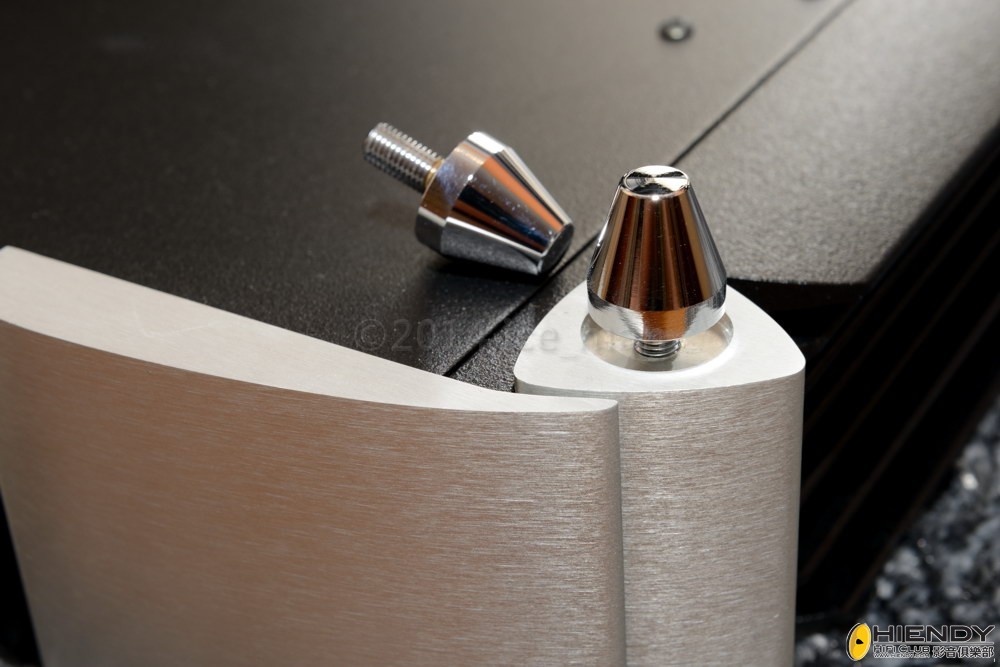

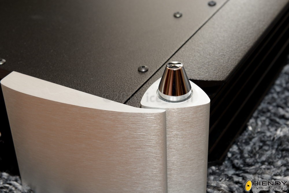

還有值得一提的是Moon Evolution機腳的設計,四隻以表面電鍍處理的合金釘腳於機箱四個角位的堅固位置上將機箱承托起來,底部的位置改為全新的鈍角設計,不用擔心會刮傷機架的層板,釘腳可直接放於音響架的層板上而無須使用釘墊,每隻釘腳並可獨立調校高低來調節機身的水平,這樣就能盡量能把有害的震動減至最小,減少諧振所帶來的不良影響。這款釘腳其實是不錯的設計,但因為釘腳與層板的接觸面非常少,所以如不小心觸掽到機箱或於接駁線材時就有機會導致機箱移位,這點於使用上須加倍留意。

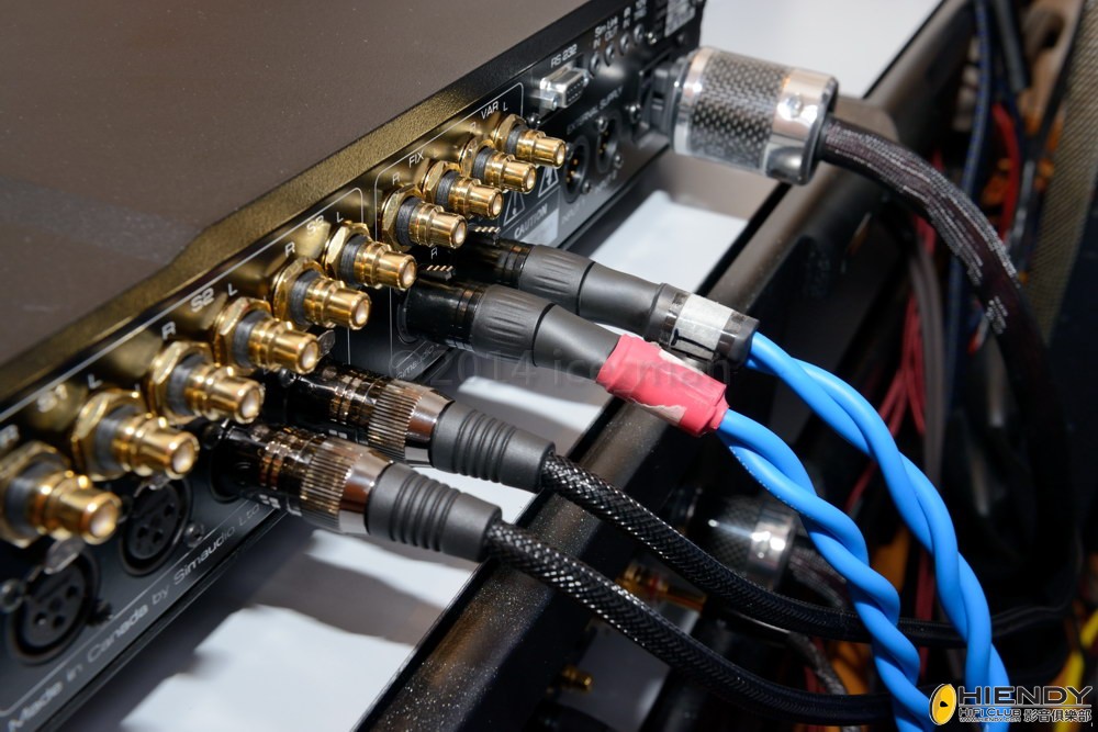

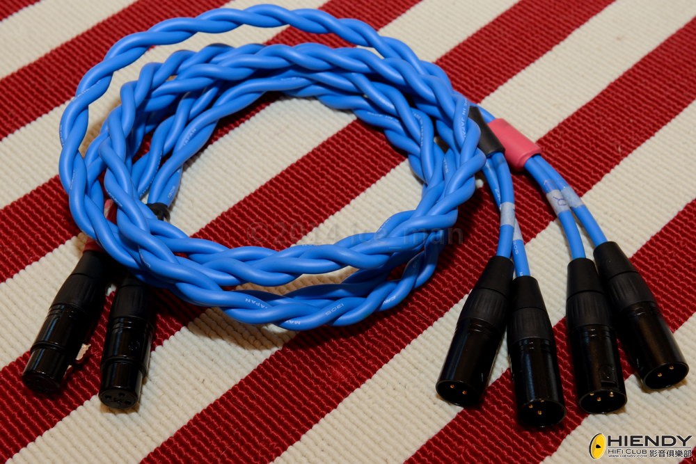

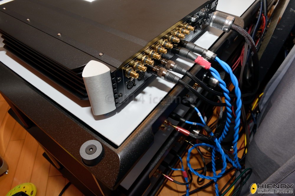

最後於我家中的環境及所使用的器材與線材於今回測試中發現如使用740P前級以橋接方式來連接兩台760A來分別推動左右揚聲器的話,分析力會比單一台760A高一些,低頻控制力亦相對較好,相信用來驅動較為大食的喇叭也能應付自如。不過轉換橋接方式無須任何設定,只要使用原廠的XLR-BRIDGE Y-cable接線即可,我覺得這種設計的理念是好的,可以使到擴音機內減少了一些不必要的線路及零件,但就局限了線材上的選擇,除原廠的XLR-BRIDGE Y-cable外就須要特別訂做或以特定的方法來自行製作此Y-cable了。因為今次只使用了一對比較入們的Canare訊號線來製做此Y-cable,音質肯定未達到最高的水平,如換上一對更高檔的訊號線,音效肯定會更上一層樓。
特別訂製的Canare XLR Y-cable
