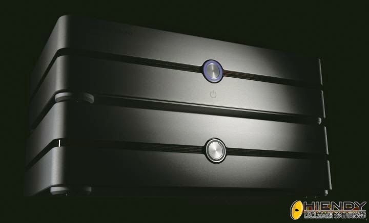

Clearaudio正式推出全球首创的镶入式微型唱头放大组件的黑胶LP放大系统Absolute Phono,这种创新思维的设计,真正解决了唱头输出的极微弱信号能近距离进行放大处理,避免长距离传输而被干扰的问题出现.
sourced from 21HiFi website
传统的黑胶唱片播放系统包括了LP唱盘、唱头放大器,两者配合才能成为完整的音源...由唱头输出的信号需要经过唱臂线等线路才被传输到唱头放大,而无论MM还是M唱头的输出信号是非常小、同时也很敏感,因此容易受到电气干扰。Clearaudio创新概念的Absolute Phono系列将MC唱头的部分放大电路微缩到最近唱头的唱臂筒内,MC唱头的信号到该放大组件最多只有1-2厘米,而不是如传统需要经过1-2米才能达到唱头放大器,减少微弱信号被干扰的问题。
Absolute Phono镶入式唱放系统唱臂内置的放大电路会先将MC唱头信号电平进行预放大处理,然后再传递到配套的专门设计的RIAA Phonostage唱头放大器主机,提供更清洁,纯净,准确的声音传输信号路径。Absolute Phono采用了绝对最高的设计制造标准,机箱采用铝和实木夹层结构,具有良好的反共振效果。配备有顶级的电源系统整个放大线路完全没有继电器和耦合电容,由于唱头信号在前头已经进行了电流放大,唱放主机仅需要进行RIAA均衡级放大输出即可,唱头放大器主机采用双单声道全平衡放大设计,采用顶级的定制元件,提供非平衡RCA和平衡XLR输出,以确保最大的保真度。根据Clearaudio介绍,通过镶入式微型唱头放大组件的使用,使Absolute Phono系统比起其他厂牌的唱头放大器讯噪比提高大约10dB。
除了购买全新Absolute Phono系统、Clearaudio唱臂的用家可以为自己的黑胶系统定制Absolute Phono组件,Clearaudio为用家提供安装于普通唱臂上的Absolute Phono Inside Phono Stages组件,被安装于唱头与唱臂之间,这是一组巧妙的电流放大系统,当线路连接到唱放的时候,信噪比具有显著增强,对比没有采用Absolute Phono Inside Phono Stages组件的系统,信噪比具有10分贝的改善,而且无需设置正确的负载电阻或电容,提供更自由,更自然的声音。
