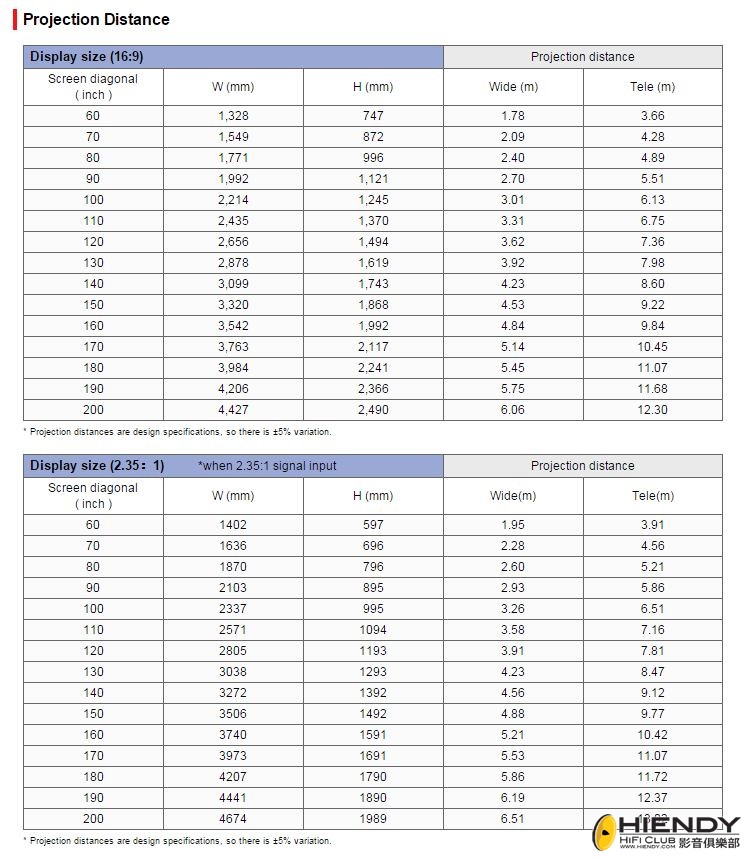

投影機用Jvc dla90. 16:9。 1皮左右。大陸用。所以係大陸買
發表於 2015-1-2 09:55:07 | 顯示全部樓層
astrid1211 發表於 2015-1-2 00:40
X90 Projection Distance
