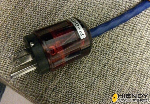

小弟舊年用兩隻火牛做咗個power supply俾Audiolab M-DAC,以下係舊年做的。
Audiolab M-DAC換火牛,結局篇
听耐咗總覺未满意,近日重新做。
改用Noratel 36VA火牛,低頻比Talema多小小,寛松小小。
不過人聲瘦且寡。PC用Norsdost Blue Heaven替代Oyaide,人聲潤好多。插蘇仲係用Oyaide P-46。
跟住就係試不同焊锡,終於試好一種,Wonder聲音啱啱好。
最后煲咗50個鍾,低頻深沉且有逼力,人聲潤得離清,高頻光澤恰好。
稍候會揾工場用電木做外壳,小弟相信用電木做至靚聲。
其實兩隻牛一條PC,加上焊錫,好似好簡單, 不過聲音經已好多变化,由此體會到做部靚聲音响實在唔容易。
無源前級好似冇乜餡,其實真係要好多心血同時間。

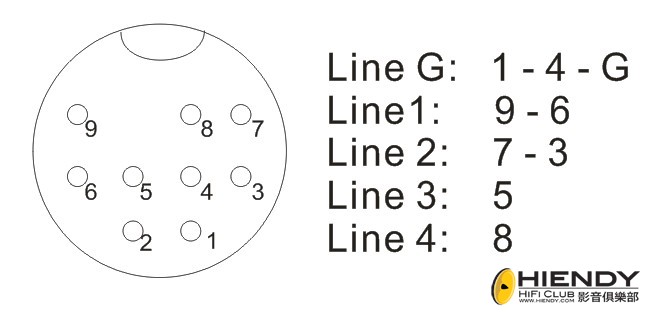

小弟post個接線圖出離,有興趣的ching可以一齊做。火牛出離依然係AC,先前網上流傳的接線圖,標有正負電的,都唔啱。
說明:
個圖的方向係将個Mini Din-9插口對住自己离睇。
Line 1-4都係15v AC。
其實Line-G都係15v AC,不過Line-G亦係地線及回路,圖中駁線係 pin1 - pin4 及插口外面一圈鐡(即係部機的地)
火牛1: output 1線駁 Line1,output 4線駁 Line2
火牛2: output 1線駁 Line3,output 4線駁 Line4
两隻火牛的output 2,3線,合共4條線一齊駁Ling-G
如此,部 M-DAC 的 Digital 和 Analog就分開两隻牛供電,原装火牛得13火,新PS就36火。改過之後M-DAC,單睇DAC唔計前級,會好過曬一眾大機8200cd,cdq,dq
