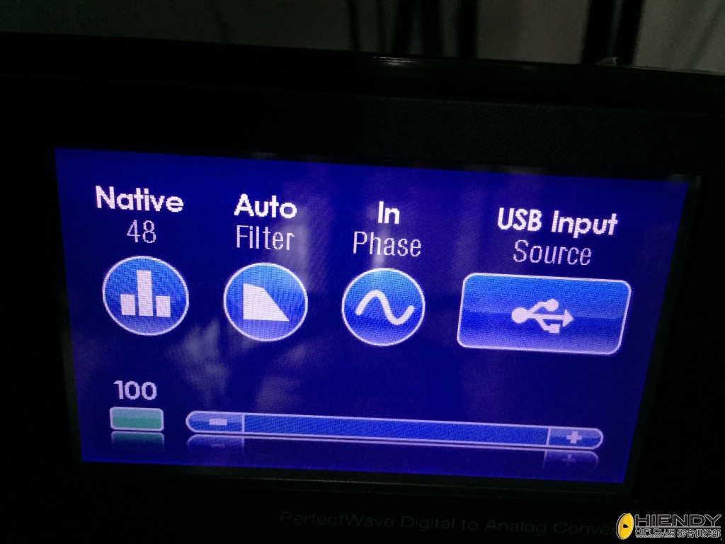

請問各位c兄,如何在Ubuntu 用MOC播放高清音樂?我的DAC支援USB播放24/96,電腦畫面顯示歌曲是96k,但DAC顯示播放48k,謝謝!

師兄,請問你部 DAC 係咪幾年前的 model?或個 DAC 的 USB input 係咪只係 support USB 1.x?如果係只 support USB 1.x,咁經 USB input 最多只有 48K。或者拎條新D既 USB 線再試。
如果真係個 DAC 係得 USB 1.x,咁就要轉去光纖 (一般來說最多去到 96K)轉入,或 coaxial 輸入 (一般來說最多去到 192K)。

謝謝你的回覆,我的DAC 是PS AUDIO "PERFECT WAVE DAC",可以支援USB 24/96。但我唔知在UBUNTU點設定。

lcy517 兄,你部 http://www.psaudio.com/perfectwave-dac/ 點止 24/96。
"I2S,S/PDIF, and USB -- 44.1kHz to 192kHz 16bit, 24bit"
"TOSLINK – 44.1kHz to 96kHz 16bit, 24bit"
我試過用 ubuntu 玩 CAS,出 hi-res file 係好難攪,結果我都係放棄。即然你都係試,用 http://ubuntustudio.org/ 會好聲過 ubuntu 好多。佢都係 ubuntu 出,不過個 kernel 係 tailor-made for AV。
想好聲又夾到 DAC,不如用返呢 mpd linux,易上手的如 e.g. daphile ,最好聲但 install 唔容易的 voyage mpd。

PhantomGTR兄,
我部DAC係第一代,唔支援USB 24/192。
已下載Ubuntustudio 14.10,遲啲會試下,謝謝!
我都有下載mpd,如VortexBox/Voyage/Archlinux/Audiophile Linux,嘗試安裝時boot起左,但唔識打什麼command安裝,所以放棄左。

Digit input/1. I2S. 32/192,2. USB. 24/96,3. XLR. 32/192,4. RCA. 32/192,5. Optical. 24/96
