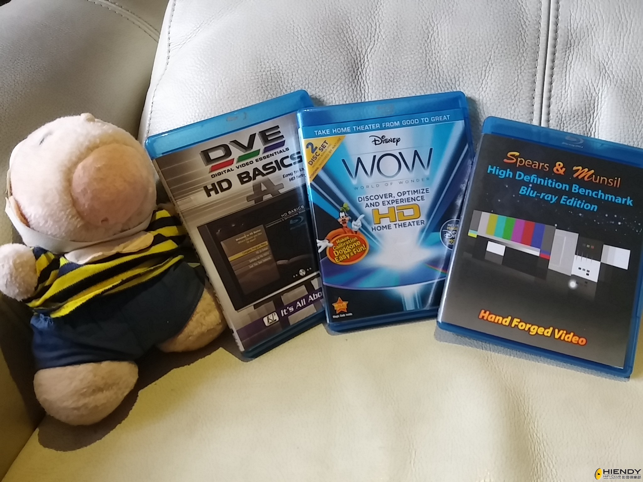

你有冇用校機碟嚟校?
發表於 2015-2-21 17:03:09 | 顯示全部樓層
本帖最後由 bmb_hd 於 2015-2-21 17:08 編輯
每個人嘅家庭環境,燈光光暗同用嘅藍光機都唔同,話俾你聽嘅數值未必有參考作用,不如粗粗地一百幾十,買的cal機碟cal下都已經有不錯的效果,再講究d先找專業人仕調教。
 樓主| 發表於 2015-2-22 02:19:52 | 顯示全部樓層
無啊 邊到有得買??
發表於 2015-2-22 23:13:53 | 顯示全部樓層
旺角德發地庫商場
