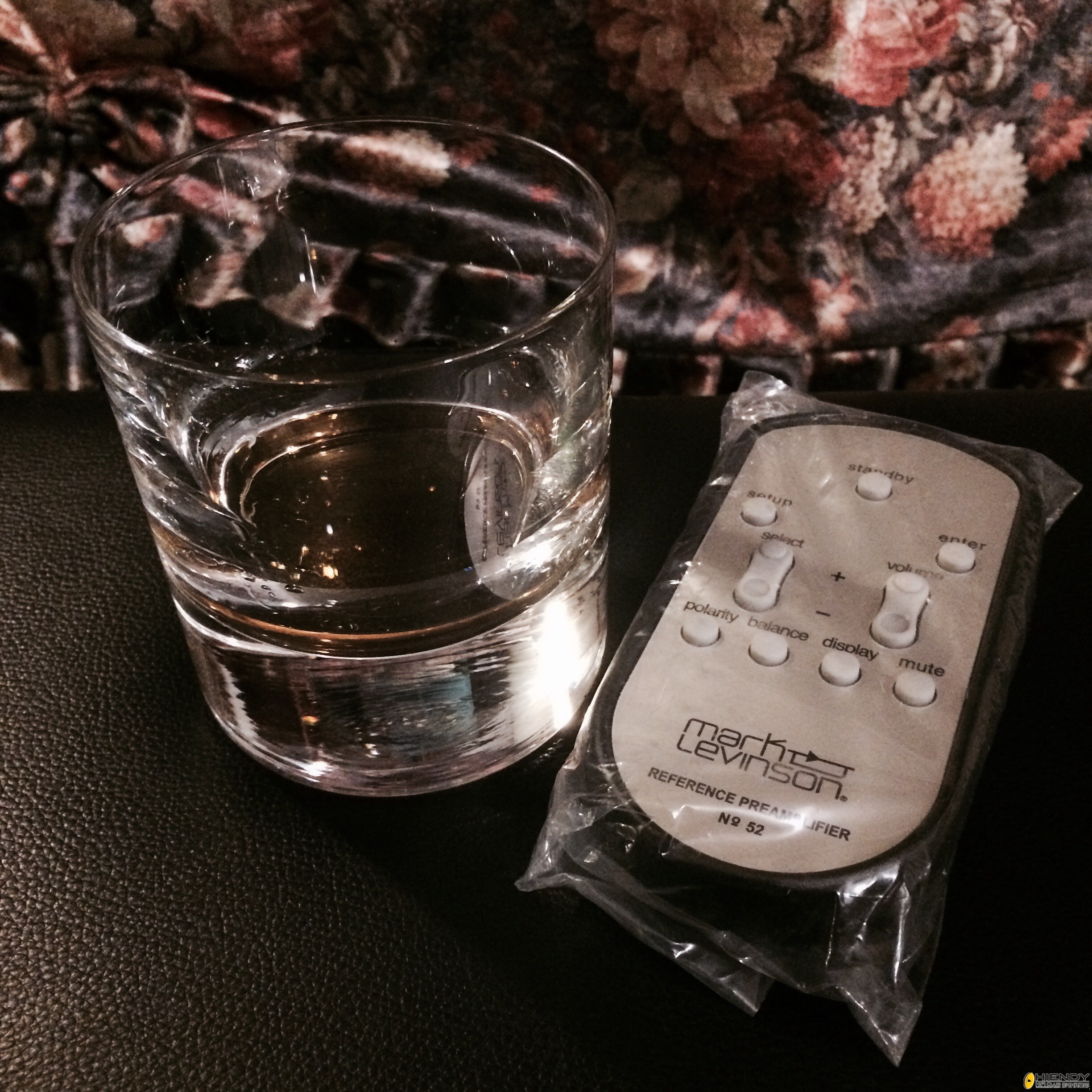

看一看資料,雖說是內置唱放,其功能及選項跟一台高階的獨立唱放無異,MM放大就不需多講,MC放大方面的resistive loading,由最低的3.3 Ohms去到最大的47 kOhms,而增益分為兩級,分別是40dB和60dB,如果60dB還不夠的話,你可以利用line stage gain去+6dB, +12dB或+18dB, 除此之外,左右聲道的平衡還有3dB的範圍調整,而調整精度達0.1dB. 這些調整都可以透過搖控很方便地作出改動,搖控上更可以隨時按鍵改變相位,這更是很多玩黑膠的朋友都希望擁有的「重要功能」之一啊!
