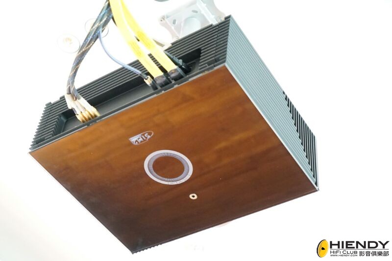

呢部係唔係
攞嚟唱K

tam 兄咁識嘆用sim 2 投射 去唱k?
想問下個投影幕有多大?

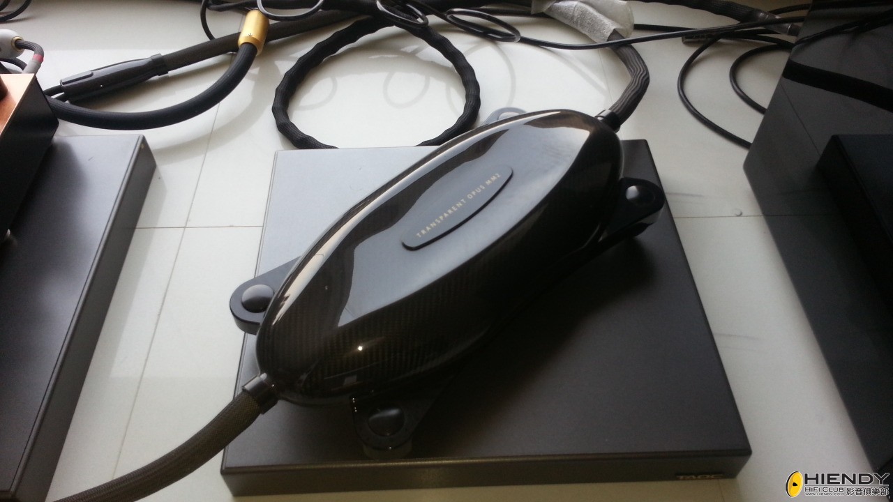

系啊, d有錢人嘅生活你有時真係諗都諗唔到, 例如:
  • 一部103寸嘅Plasma (當年定价一百粒)加成套Classe 及Wisdom,買嚟俾老婆上網或者追劇用
  • 一對soulution Mono Block后級, 買左話唔啱口味放埋一面唔駁線
  • 對喇叭線成隻曱甴咁但夠買你成套機.....
