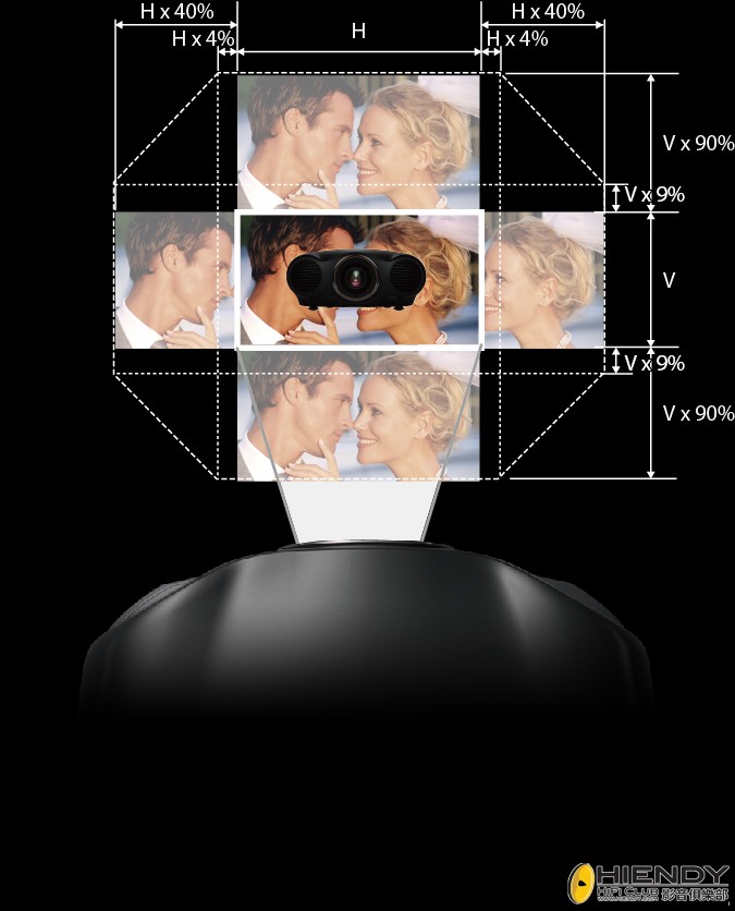

為更方便用家享受大畫面投影的樂趣,LS10000具備垂直 ± 90%及水平±40%之鏡頭平移(Lens Shift)功能,令安裝投影機的位置更為自由。

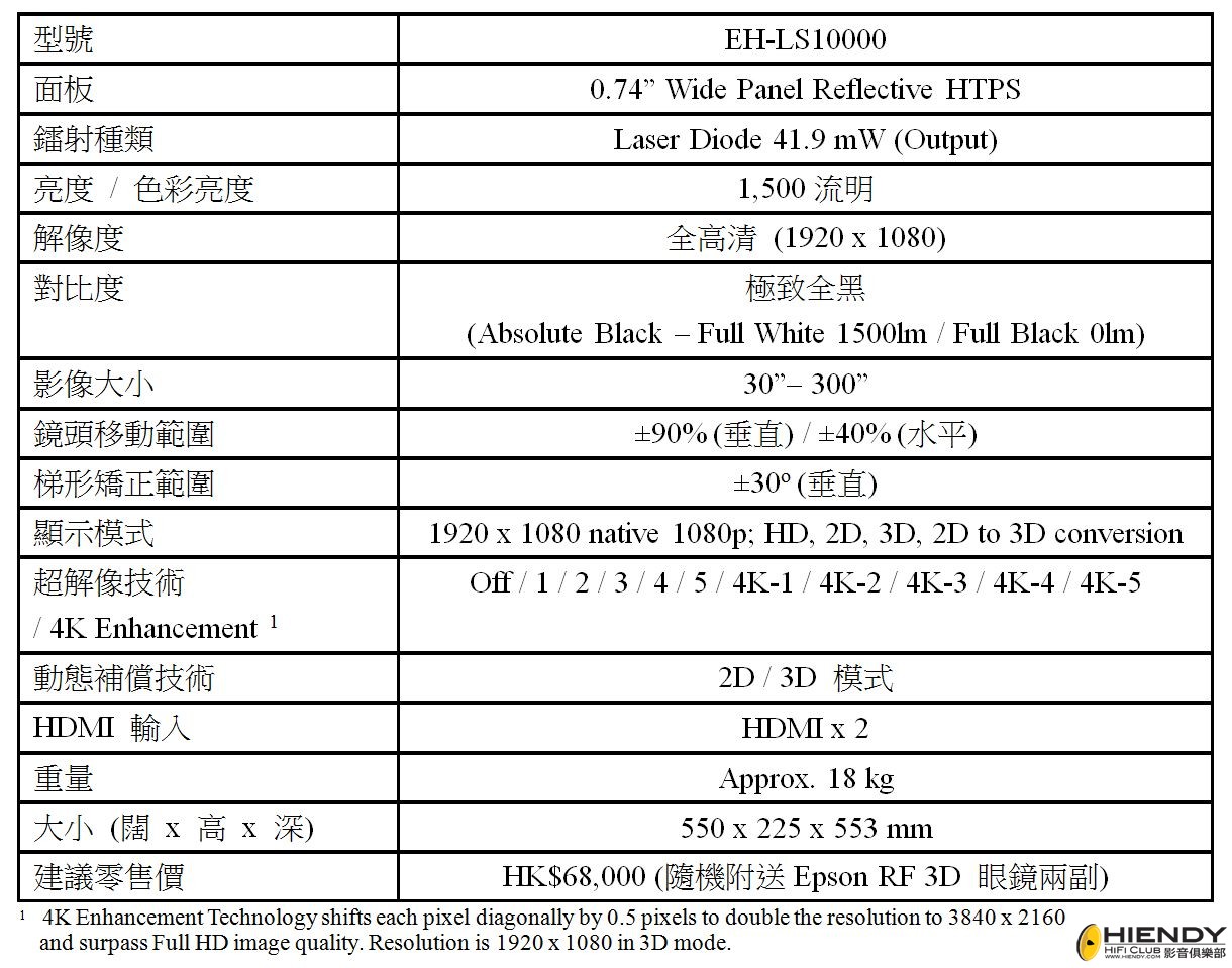

Epson EH-LS10000功能簡介:

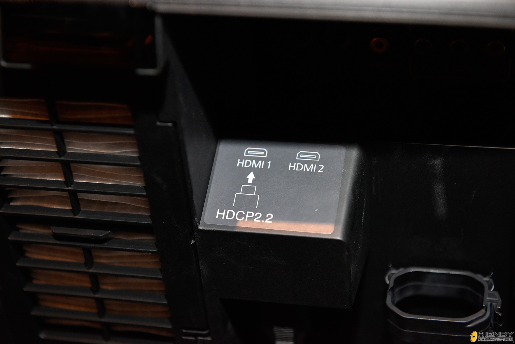

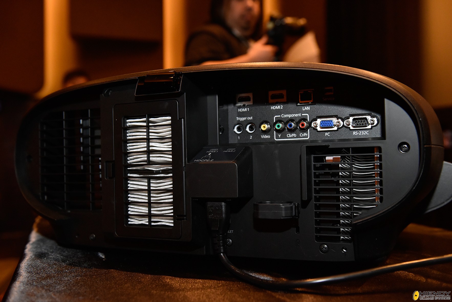

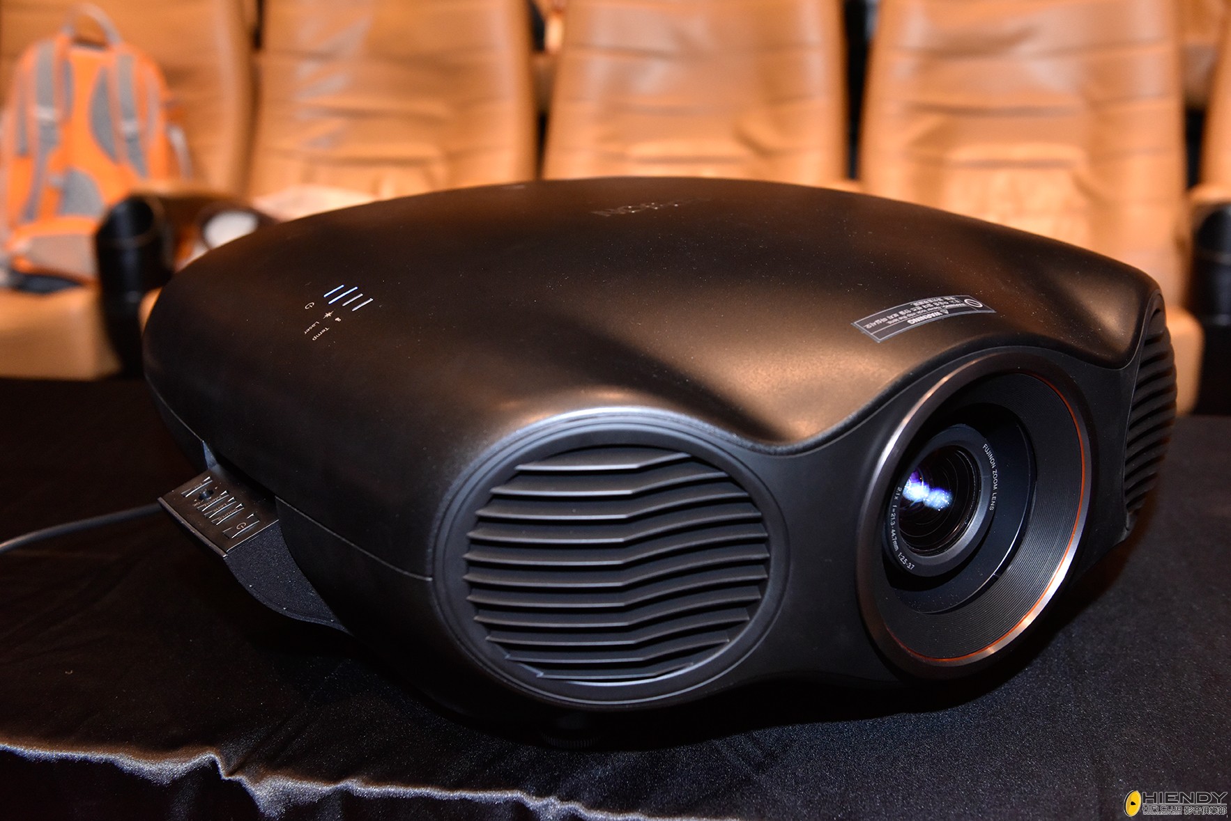

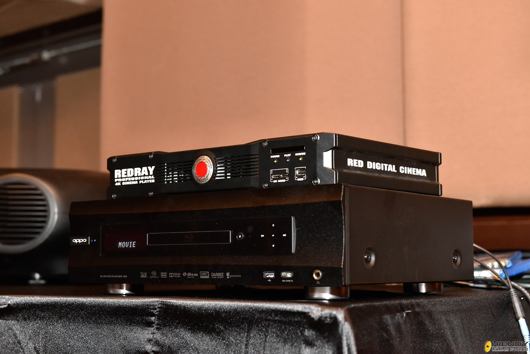

發佈會時採用Red 4k Media Player + Oppo 105D
發佈會選址於AMC戲院內, 可見此新機在投超大畫面方面絕對無難度!
HDMI1對應HDCP2.2, 完全符合4k Bluray要求!
